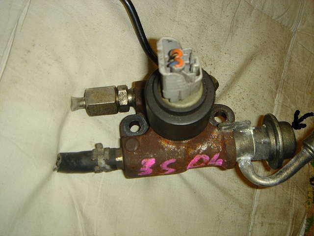

Его где как называют в магазине exist сказали что правильно регулятор давления топлива а на сайте куча ошибок.Номер на мой кузов exist выдает именно этот ... на короне у кореша насос немного другой у него 3 или 2 лягушки(сам офигел)..На разборах нет, дефицит, прийдется месяц ждать.Открутил в этой лягушке болт который на сто мудрецы закрутили на хол.сварку и машина поехала и на горячую заводится только бенз иногда сочится..похоже внутри дефект.Он идет как отдельный элемент системы.
988556000000000000.JPG [ 38.73 КБ | Просмотров: 1756 ]

это демпфер пульсации топлива! ничего он не регулирует. там мембрана, которая сглаживает низкое давление. но как его обзывают торгаши, это уже второй вопрос. не забывай, кто занимается продажей, не верь на слово...
а тот номер который ты дал, на том же экзисте бьётся для короны.
