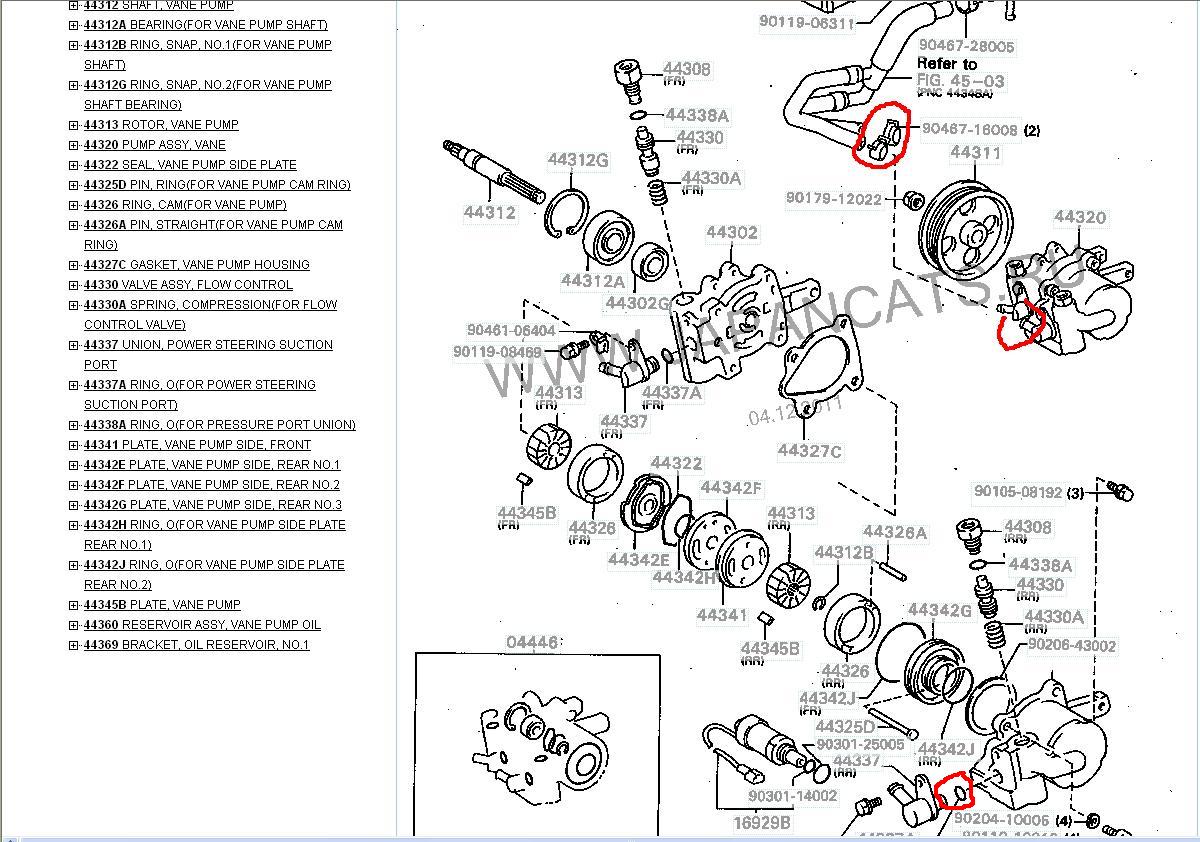

Не могу понять из-за чего течет (капли замечены на шланге нижнем от радиатора и в радиусе от трубки
-может течь из-за слабого хомута?
-может течь из-за сальника?
ометил подозреваемых на фото...
-еще варианты?
Безымянный.JPG [ 208.51 КБ | Просмотров: 1078 ]

Попал из-за невнимательности в хорошую яму, погнул диск и заметил под капотом мелкие брызги у лобового. Как потом выяснилось, после ямы, появилась маленькая трещинка на шланге давления ГУР. Сразу не заметил- жижа подтекала только при вращении руля и утечку не было видно из-за пластиковой "кожуры" на шланге.
Хомуты, если конечно, родные вряд-ли прослабнут ,ибо сделаны из такой стали, что не разогнёшь.
Не знаю у нас одинаковые системы или нет, но у меня пробило шланг соединяющий насос и рейку (он из двух половинок) №44411 по схеме:
http://toyota.epcdata.ru/vista/sv33/282 ... &trim=FL96.
