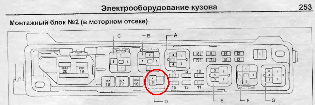

Вот твое реле. Скачай мануал по своей машине, иногда очень помогает.
реле HORN sv4x.JPG [ 62.14 КБ | Просмотров: 2847 ]

На крышке блока предохранителей под капотом подписано где он расположен, серого цвета вроде... только снимай аккуратно (лучше снизу подцепить отверткой), я когда вытаскивал отломил верхнюю часть.. , новое реле около 500-600 руб. стоит )) Только вот я когда снял так и не понял как его проверять..
