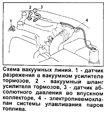

Всем привет.
Прошу консультации по работе электропневмоклапана.
Есть клапан:
Selection_001.png [ 37.22 КБ | Просмотров: 680 ]
На работающем двигателе, я снимаю с него фишку т.е питание не подается и двигатель не меняется в работе.
Когда нет питания, значит клапан закрыт и как следствие у меня клапан не рабочий или не поступает питание.
Вопросы:
1) Должна ли меняться рабта двигателя при отсутствии питания на клапане?
2) Как сильно этот клапан влияет на ХХ при отстутствии других потребителей?
 Заголовок сообщения: Re: Электромневмоклапан
СообщениеДобавлено: 25 фев 2012, 16:26
это клапан абсорбера...он при холостых не работает. Открывается при оборотах...помоему в букваре есть описание его проверки...влиять на холостые он может если гдето подтравливает. Поищи по форуму - есть темки про этот клапан.
