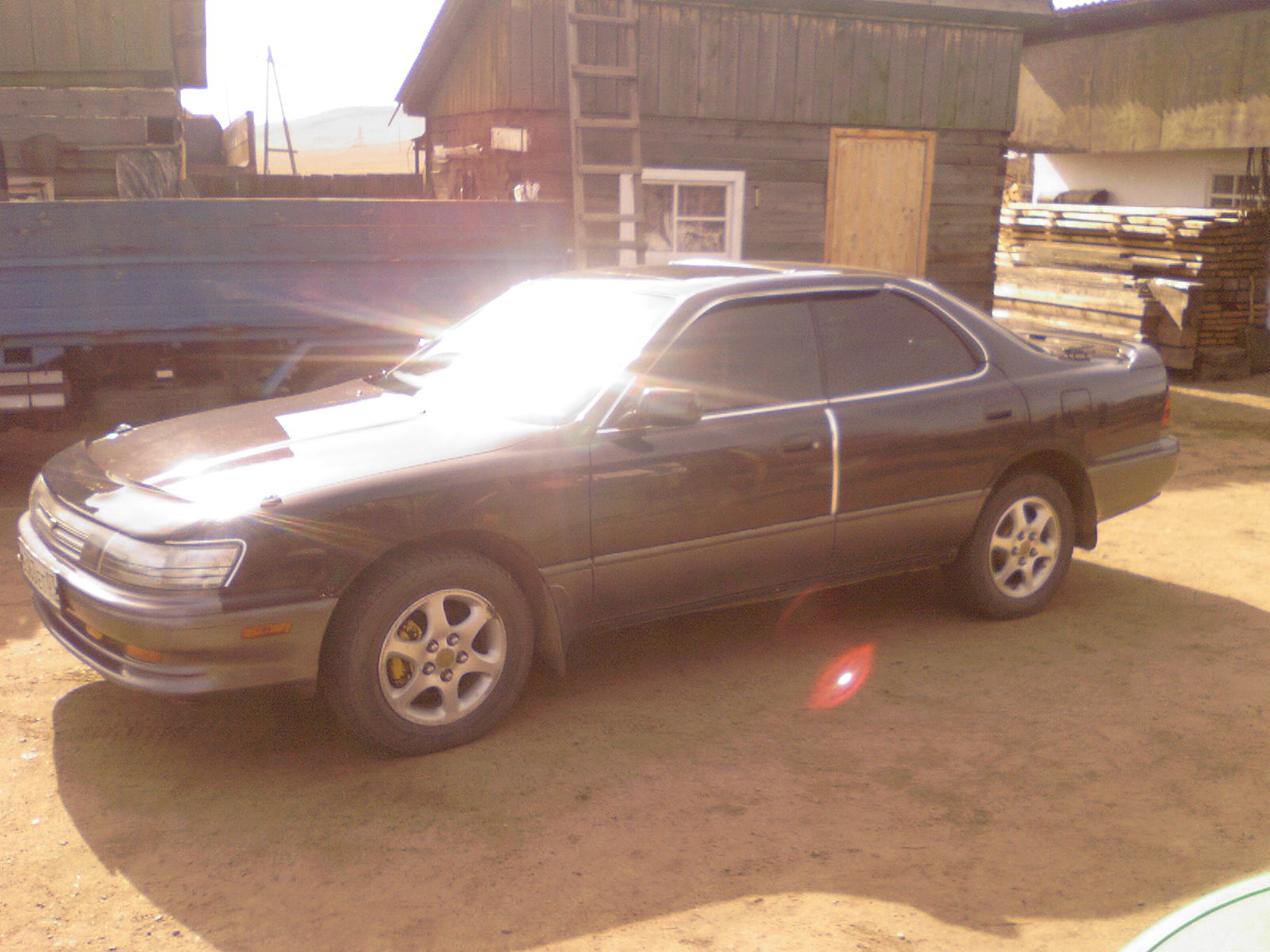

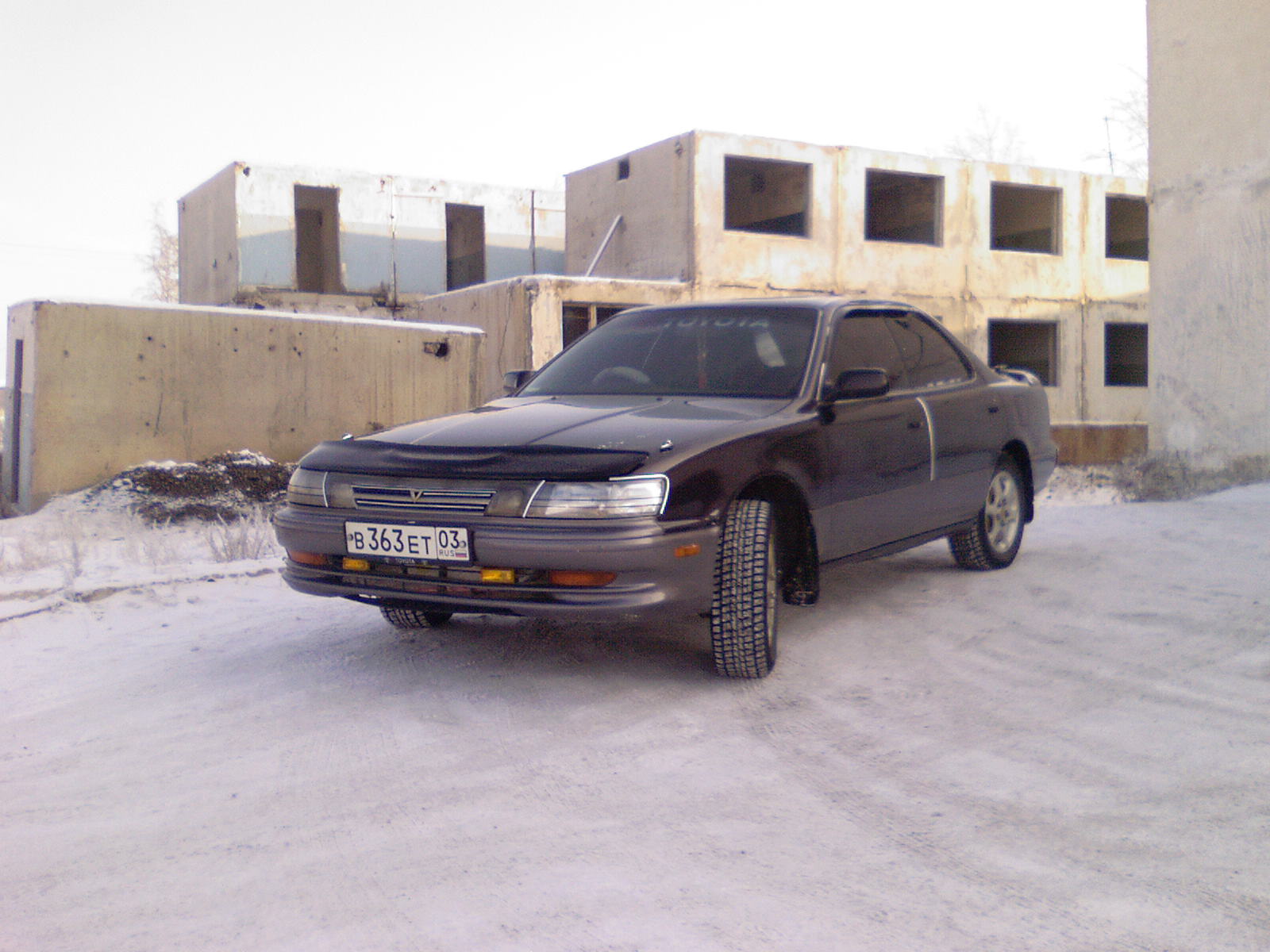

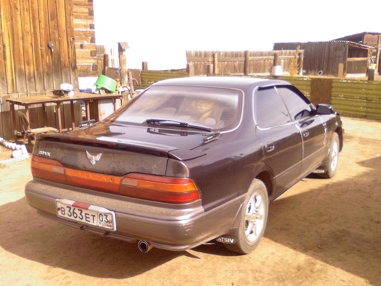

Всем привет! Два месяца назад стал владельцем висты 92 года. До этого были карина 90 года и последняя нива-21213 98 года. Ниву поменял на висту в один в один. В целом аппарат неплохой, комплектация VX, люк в крыше, двига 3S, 4WS, АБС, метла, эл.табло на одометре 323000 думаю пробег реальный, с/с, круиз контроль, сигналка томагавк с запуском, литье на 15. Эксплуатирую два месяца, немного подъедает масло, течет рейка передняя место течи не обнаружил, вроде подтекает сверху где карданчик вставляется. Думаю залить герметик для рейки может поможет а так руль сильно на месте не кручу и подливаешь меньше. побрякивает подвеска будут деньги займусь вплотную. Стойки живые поставленные от простой висты, до этого были ТЕМСовские стойки регулирующие высоту. Поменял аккум поставил 45-ку АКТЕКС (Иркутск). расход нормальный около 7-8 л по трассе на 100 км. Было плохо видно показания приборов на табло, прошарил все форумы ничего конкретного не нашел. снял на выходных щиток и стекло с внутренней стороны была многолетняя копоть после очистки оной на табло приятно смотреть всё видно, а до этого только ночью было видно. Не закрываются(не открываются) автоматически задние двери с ЦЗ и с пульта сигналки, после разборки обшивки дверей обнаружил, что редуктора срабатывают но как то вяло, кто может знает как их отремонтировать? а то приходится вручную как на тазах закрывать и открывать флажки. Слабо дула печка чувствовалось, что засарен радиатор, снял бардачок, корпус кондера, на радиаторе кондера был слой грязи в 1 см толщиной. Почистил продул поставил все на место, печка стала дуть как надо, но стала работать только на малых и больших оборотах, до этого работало нормально и я не заметил. Но при обмене и эксплуатации в первый месяц оброты регулировались плавно. Что может быть кто нить знает? Было видно что кузовщину делали по кругу, кое где полопалась шпакля. А так в целом неплохо смотрится цвет баклажан. Не могу разобраться круизом, включаю его на табло загорается A/D, но скорость не держит, может он и не работает, как его проверить? :?: Ехал вчера с деревни и проглядел яму прскочил правой стороной, удар был как по сердцу ножом. Осмотрел подвеску вроде все на месте, на переднем колесе выскочила грыжа, обидно :cry:, придестя ставитьназад и вставлять камеру. По движку заметил течет масло из под трамблера, снял его, уплот.кольцо какое то большое и болтается, нашел кольцо чуть поменьше и намотал на трамблер под кольцо несколько слоев нитки, смазал и поставил все на место. через несколько дней осмотрел, не течет. Ну вроде пока все за два месяца езды. В будущем планирую затонировать все стекла по кругу кроме переднего, купить коврики резиновые (сейчас лежат силиконовые при морозе становятся как стекло), чехлы на сидушки(старые выбросил).

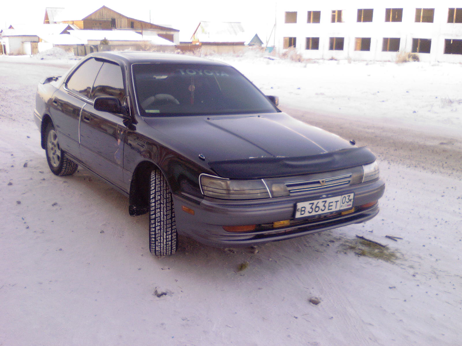

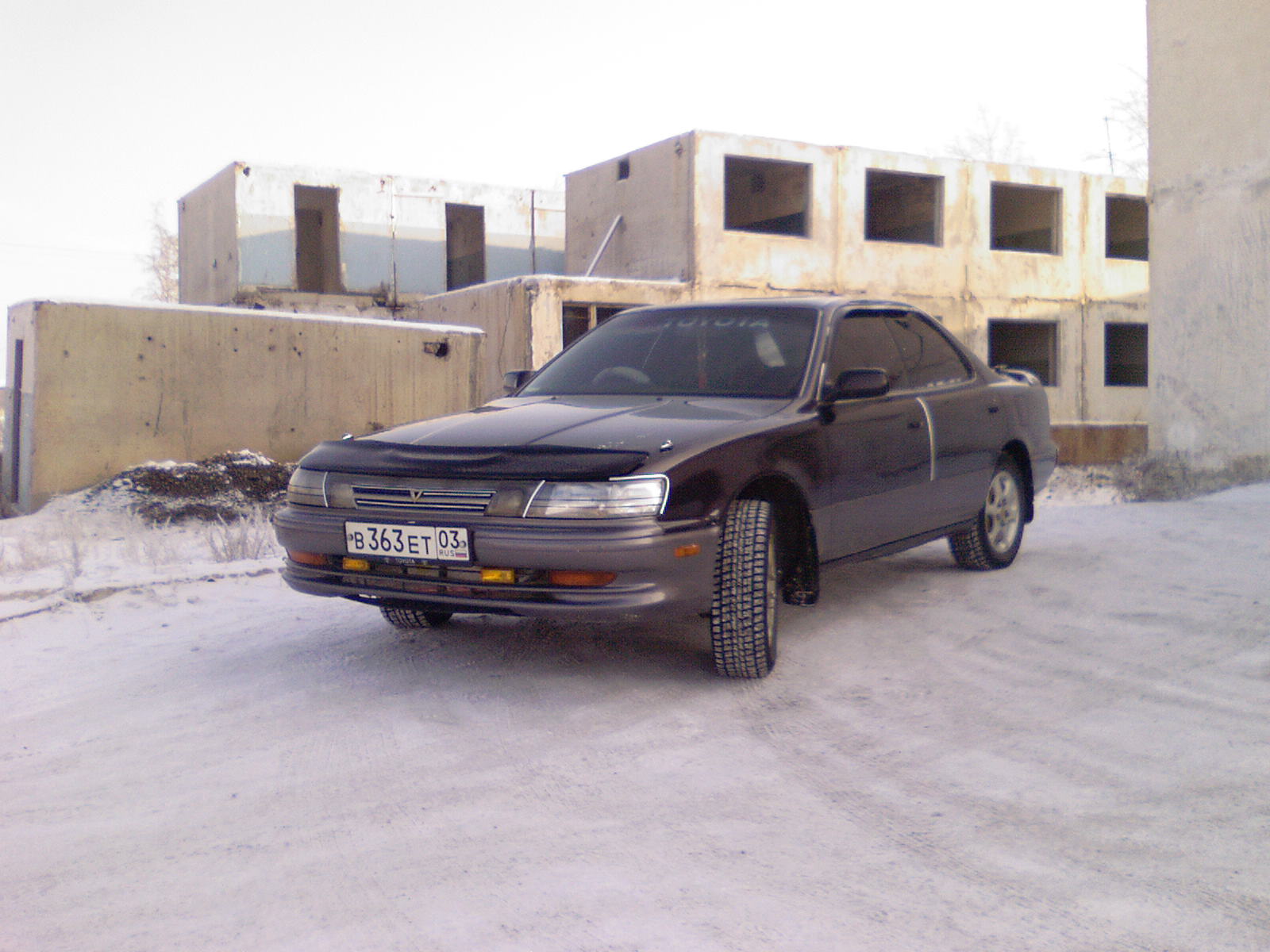

Добавляю еще фотки
