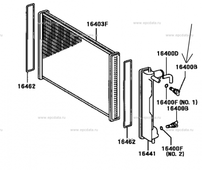

В поиске не нашел! Недавно поменял антифриз! С утра пришел в гараж и увидел что если смотреть на капот с правой стороны под машиной лужа антифриза! Машину завел и увидел что через трубку ту что справа радиатора выдавливает его! В чем может быть причина?

Это трубка "сапуна" сбоку от неё должен быть кран-вентиль белого цвета и он должен быть закрыт, если он завёрнут и всё равно течёт из трубки значит порвалось или слетело резиновое уплотнительное колечко.
Радиатор.png [ 36.2 КБ | Просмотров: 1023 ]
Делай что хочешь всё равно потом пожалееш. (с)[album]Изображение[/album]
Ах вот оно что:) вот он ответ на мой вопрос! Да даже при закрытом кране течет! Огромное спасибо за информацию:)
Добавлено спустя 2 минуты 7 секунд:
Справа по ходу движения стоит расширительный бачок и на нем трубка вентиляции, возможно лишку антифриза залили. Лучше бы на фотке посмотреть.
Эта трубка с другой стороны вот как выше на рисунке! Ответ найден:)

Теперь понятно, возможно кольцо слетело если выкручивали.
Скорее всего слетело! Завтра разберу посмотрю! Я и раньше задавался вопросом зачем эта трубка
