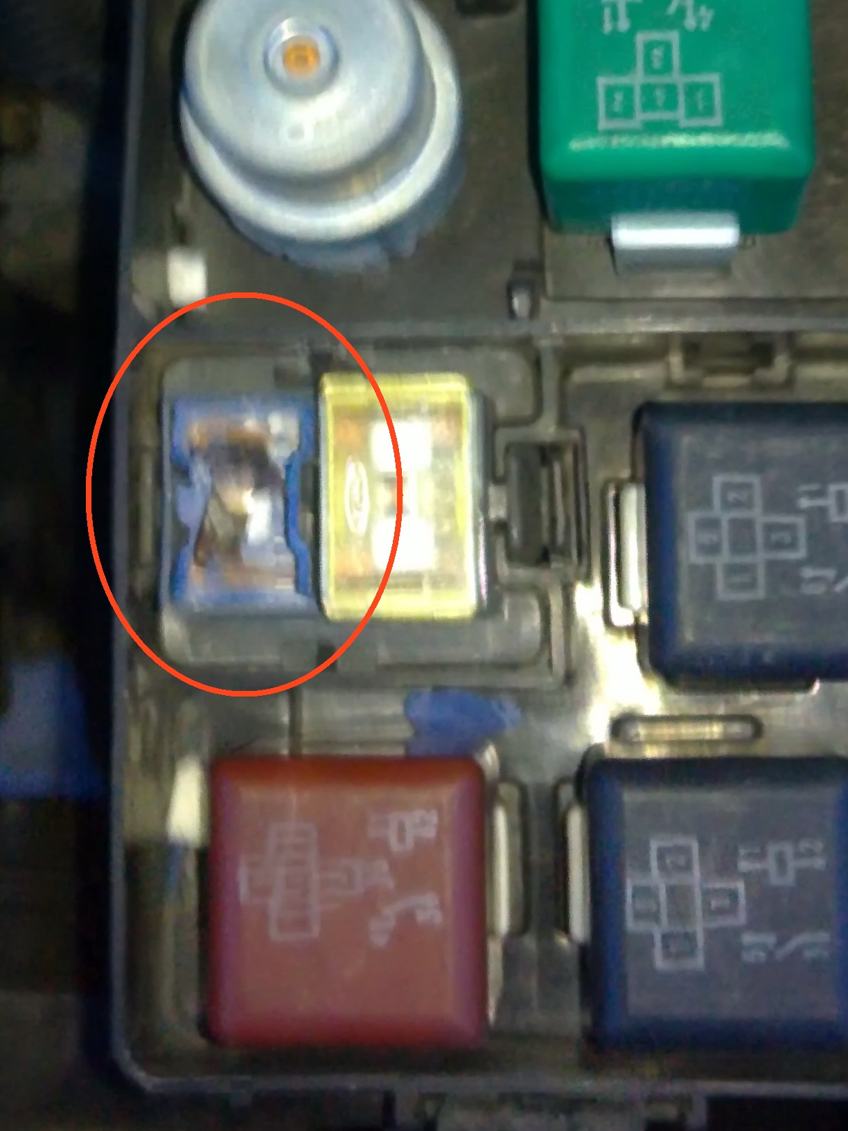

Здравствуйте, не подскажет ли кто-нибудь номерок предохранителя на 100А? Все магазины в своём городишке обходил никто не знает где взять, а на "несгорайке" не охота ездить, особенно летом :?:
Комментарий к файлу: сори за фото, ночью с телефона
пред.jpg [ 361.94 КБ | Просмотров: 882 ]

У нас в любом автомагазине где продают электронику они есть и цена от 100 до 150 рублей.
Походи поспрашивай.

Когда у меня сгорел нашёл только у офиц. диллера Тойота. Обошёлся в 450 рубликов....

А в existe если заказать? Как его там найти?

хз на схеме его там вообще нет - посмотри номер на предохранителе там должен быть и пробей его по Екзисту.

Всем спасибо, пробил через яндекс и в exist:
1.Bosch 1 987 529 074 - 231,91р.
2.H+B Elparts 50295449 - 183,34р.
(мож кому понадобится)
