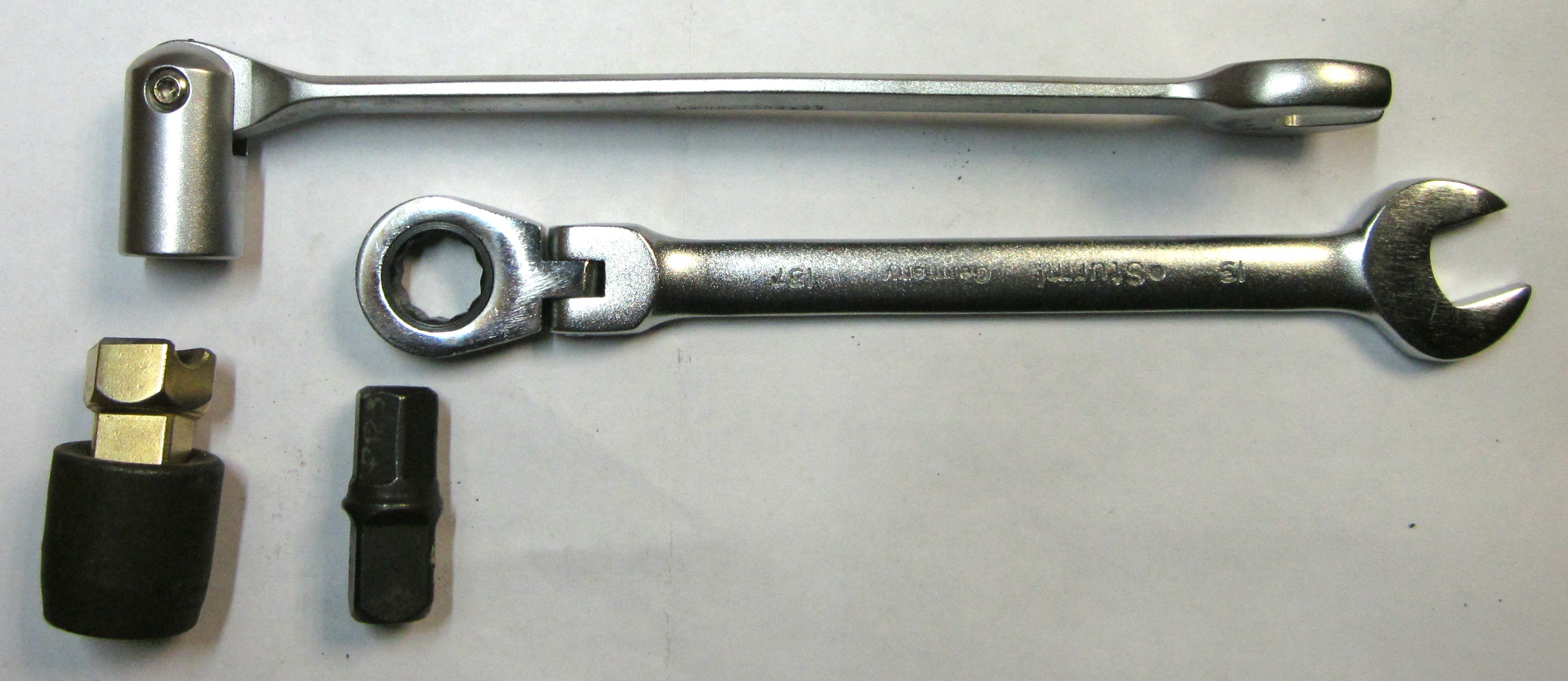

Для замены ремня ГРМ Вам понадобится следующий инструмент:
- Торцевые головки на 10, 12, 14, 19 и удлинитель к ним
- Вороток и трещетка
- Набор рожковых ключей
- Хамуты или прочная тонкая нитка.
- Мощные струбцины
- Молоток 300-400г.
- Съемник лапчатый с размахом лапок не менее 100мм. для сальников
- Хамуты для стяжки ремня ГРМ
- Маркер для меток
- Желательно приготовить приспособление для фиксации шкива. Можно обойтись и подручными средствами, но это достаточно неудобно и нужен большой выбор подручных средств.
- Желательно работать динамометрическим ключом.

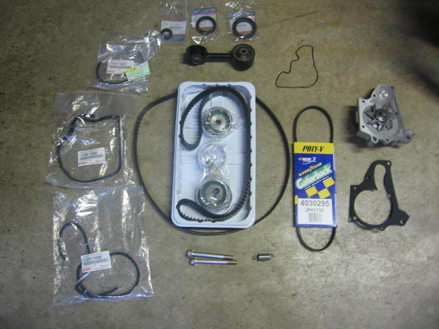

Итак комплект запчастей для ремонта 3S-FE (ардео 4WD 2000г):
Наименование Номер ОЕМ
1. приводной ремень ГРМ 13568-09041
2. ролик обводной 13503-63011
3. сальник распредвала 90311-38067
4. передний сальник коленвала 90311-42035
5. сальник вала масляного насоса 15165-74020
6. ролик натяжитель 13505-74011
7. прокладка масляного насоса 15188-74050
8. насос системы охлаждения (помпа) 16110-79026
9. пружинка 90507-17003

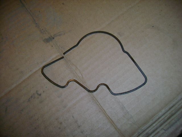

10.герметик
Этот набор россыпухой под заказ стоит примерно 5700 руб (оригиналы тойота) цены по состоянию на 14.05.2011
Комментарий к файлу: комплект замены ГРМ
24.jpg [ 45.23 КБ | Просмотров: 282882 ]

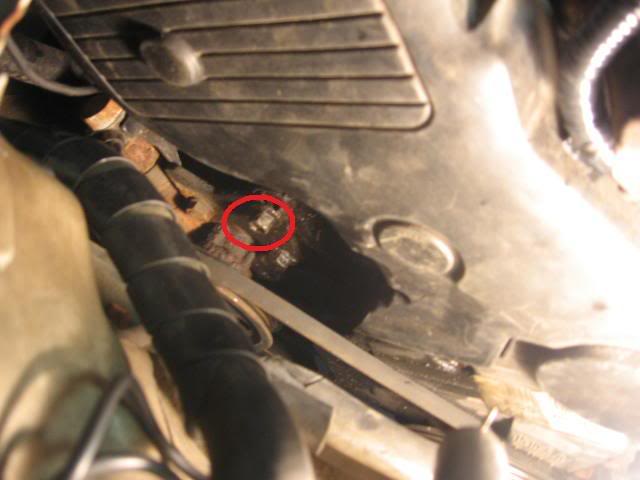

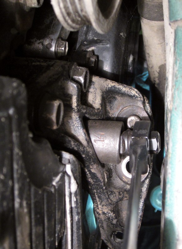

– Откручиваем правую подушку двигателя, для этого берем головку на 14 и снизу откручиваем гайки крепления подушки к скобе двигателя. Эти гайки на подушке накручены на достаточно длинную шпильку, и обычной головкой открутить их нельзя.
– Снимите подушку. В отсеке двигателя откручиваем болт подушки, далее вынимаем ее (только сначала двигатель опустим на чурку !!!) Один из болтов выходит в нишу колеса, не забудьте обрызгать его WD-40 со стороны колеса. Откручивать болт при помощи трубчатого ключа на 14.

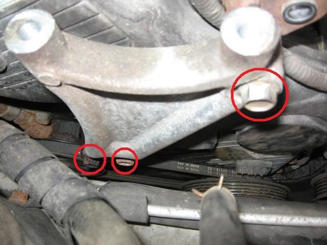

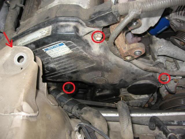

– Теперь поддомкратим немного машину (для удобства) и открутим уголок от двигателя, на который крепилась подушка, там 3 болта.
Комментарий к файлу: уголок крепления подушки
5.jpg [ 43.2 КБ | Просмотров: 282882 ]
Комментарий к файлу: снимаем уголок
6.jpg [ 47.44 КБ | Просмотров: 282882 ]

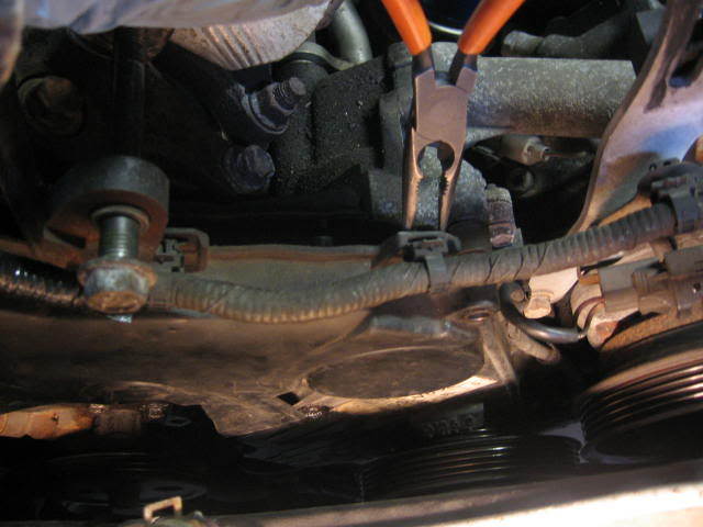

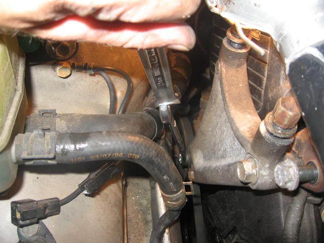

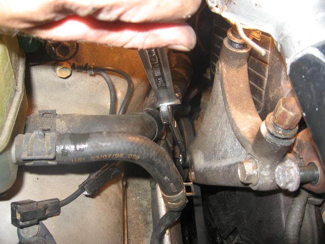

– Ослабьте шарнирный и регулировочный болты крепления насоса ГУР, отведите насос ГУР до упора влево, и снимите ремень ГУР.
12.jpg [ 32.6 КБ | Просмотров: 282882 ]
Комментарий к файлу: ослабляем натяжитель ГУР
13.jpg [ 61.26 КБ | Просмотров: 282882 ]

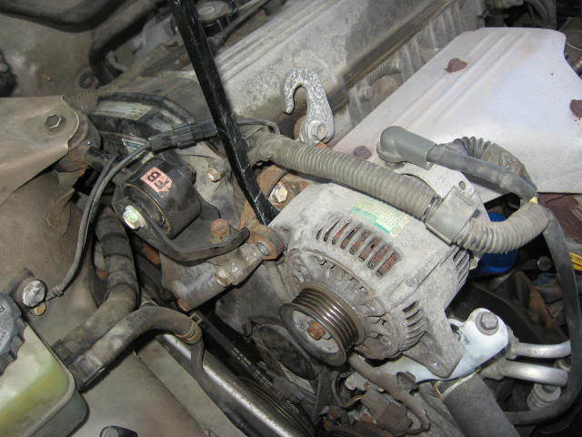

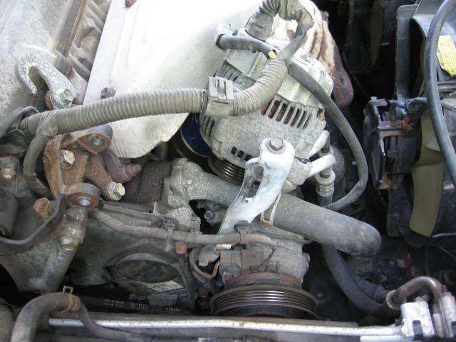

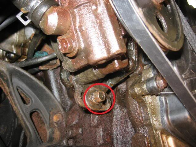

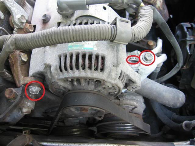

– Для снятия большого ремня (на генератор-кондиционер) отпускаем болт-натяжитель на генераторе, ослабляя ремень до необходимого уровня.
Комментарий к файлу: снимаем генератор
2.jpg [ 49.8 КБ | Просмотров: 282882 ]
3.jpg [ 52.67 КБ | Просмотров: 282882 ]
Комментарий к файлу: отворачиваем генератор чтоб не мешал
4.jpg [ 51.41 КБ | Просмотров: 282882 ]

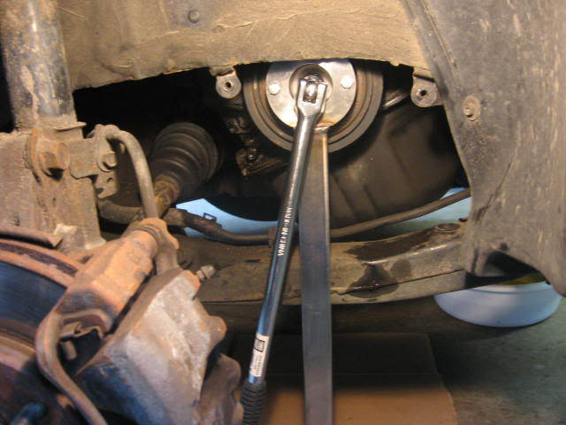

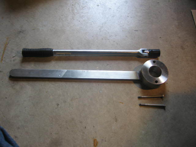

– Теперь надо зафиксировать шкив. Фиксировать шкив лучше специальным приспособлением. Если такое приспособление у Вас отсутствует, попробуйте, например такой способ. В одно из двух отверстий в шкиве вставьте прочный металлический штырь подходящего диаметра, например хвостовик сверла. Наденьте на обратную сторону этого ключа подходящий кусок водопроводной трубы и уприте в землю.
Комментарий к файлу: приспособление для снятия шкива
14.jpg [ 27.37 КБ | Просмотров: 282882 ]
– Теперь почти все готово. Берем головку на 17, одеваем ее на болт шкива коленвала, упираем рычаг (крутится по часовой стрелке), тянем чем можем, таким образом мы ослабим болт коленвала. Двигатель начнет подниматься, но веса автомобиля должно быть достаточно, чтобы открутить болт. Не следует вставлять штырь в отверстие шкива глубже, чем на 10 мм – можно повредить крышку ремня ГРМ, которая находится под шкивом.
Комментарий к файлу: откручиваем шкив
15.jpg [ 44.01 КБ | Просмотров: 282882 ]

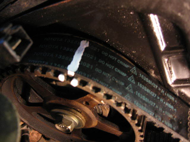

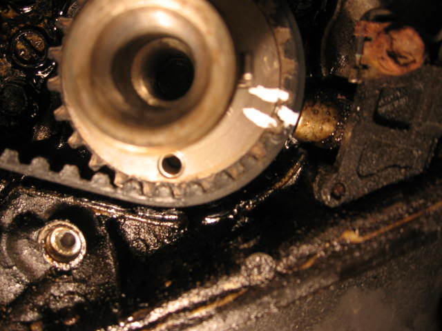

– Ослабили, после этого выставляем коленвал на 0 градусов. На шкиве есть насечка. Посмотрите на шкив распредвала – отверстие диаметром около 5 мм должно находится вверху. Если это не так – проверните коленвал на один оборот и снова совместите метки коленвала. Попробуйте найти метку распредвала. Она должна быть видна под шкивом через это отверстие. Рассмотреть метку распредвала весьма сложно, возможно придется воспользоваться фонариком и зеркальцем. Когда найдете метку и убедитесь, что отверстие в шкиве находится точно напротив метки, нанесите нитрокраской свою метку на шкив распредвала и щиток, который находится под ним.
Комментарий к файлу: ставим метку
26.jpg [ 47.47 КБ | Просмотров: 282882 ]

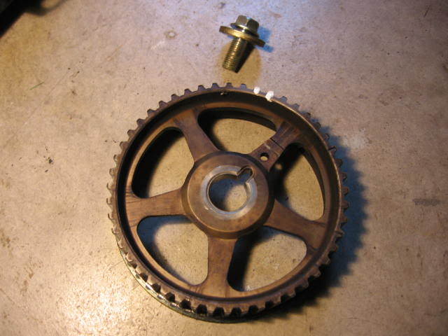

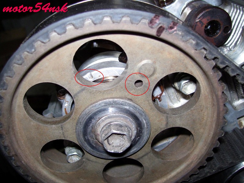

– Сразу же на шкив распредвала простым карандашом или маркером наносим сверху метку и рядом с ней ответную метку на корпусе двигателя. Этой меткой мы фиксируем правильное положение шкива распредвала. Дело в том, что во всех пособиях по ремонту шкив распредвала рекомендуют устанавливать в нужное положение совмещением отверстия в нем с меткой на корпусе двигателя (метку должно быть видно через отверстие). Но в реальной ситуации вследствие установки двигателя под наклоном заглянуть в это отверстие не удается, так как мешает ниша передней стойки. Проверить совмещение меток на ощупь новичку не всегда удается. Гвоздиком нащупать можно, зная форму отлива.
Комментарий к файлу: 25-1
3s-fe_metka_kolenval.JPG [ 369.5 КБ | Просмотров: 278026 ]
Комментарий к файлу: метка на распредвале
метка шкива РВ 3S-FE.jpg [ 134.6 КБ | Просмотров: 275711 ]
25.jpg [ 38.73 КБ | Просмотров: 282882 ]

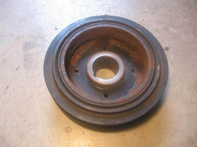

– Сдергиваем шкив с коленвала. Обрызгайте место посадки шкива на вал WD-40. Попробуйте снять шкив руками, слегка покачивая. Если не получается, возьмите небольшой деревянный брусок и прислоните к шкиву снизу, с обратной стороны. Держа другой конец бруска в руке, постучите молотком посередине бруска. Если и это не помогает, продолжайте стучать по бруску, иногда сдвигая брусок по часовой стрелке на четверть оборота.
Это если нет съемника. Или же с помощью трехлапого съемника в зависимости от прочности посадки. Обычно, если не снимался шкив, то он сидит плотно и тогда шкив снимается съемником или бруском, а впоследствии после смазывания посадочного места литолом легко надевается и снимается руками.
Комментарий к файлу: шкив распредвала
30.jpg [ 43.71 КБ | Просмотров: 282881 ]
Комментарий к файлу: шкив коленвала
17.jpg [ 36.11 КБ | Просмотров: 282881 ]

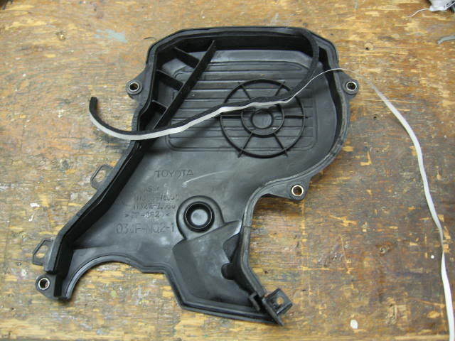

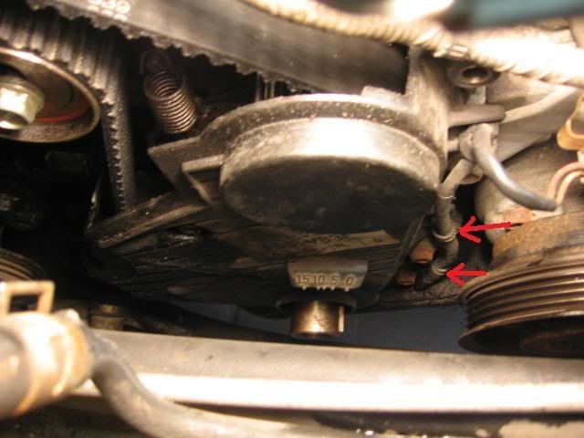

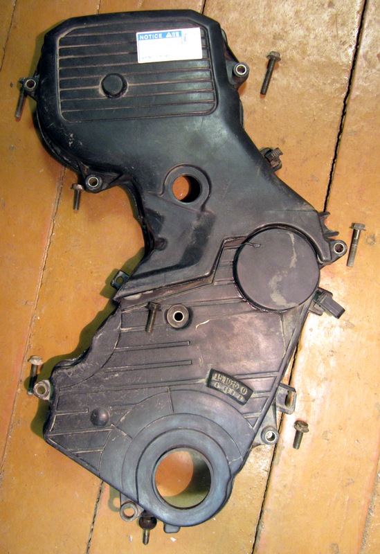

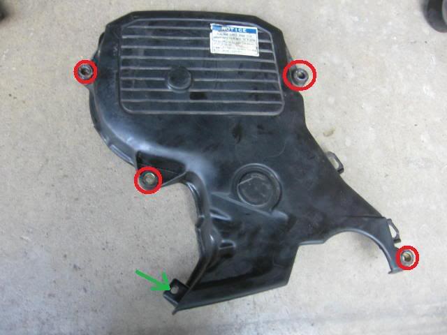

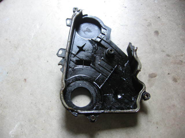

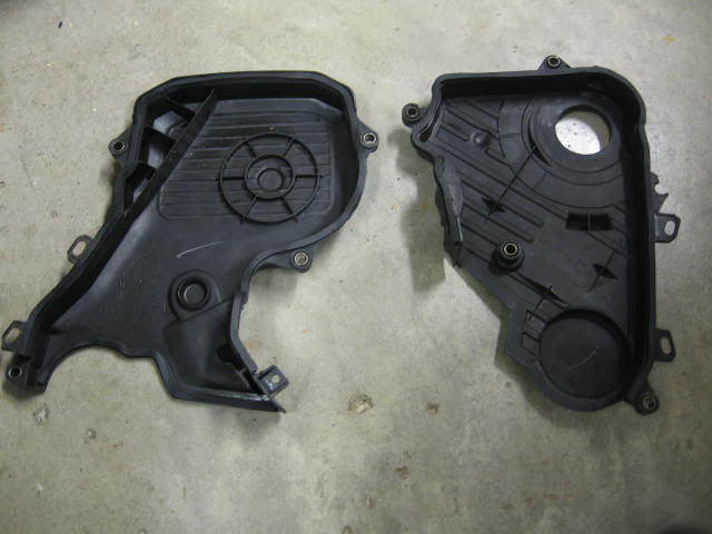

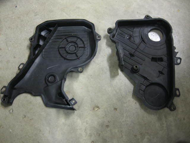

– Откручиваем болты крышки ремня ГРМ, там головки на 10. Крышка состоит из 2-х половинок, верхней и нижней. Снимаем крышки.
Комментарий к файлу: снимаем крышки
7.jpg [ 48.73 КБ | Просмотров: 282882 ]
8.jpg [ 40.09 КБ | Просмотров: 282882 ]
Комментарий к файлу: верхняя крышка ГРМ
9.jpg [ 34.83 КБ | Просмотров: 282882 ]
Комментарий к файлу: нижняя крышка ГРМ
18.jpg [ 43.84 КБ | Просмотров: 282882 ]
Комментарий к файлу: снимаем нижнюю защиту ГРМ
19.jpg [ 38.48 КБ | Просмотров: 282882 ]
20.jpg [ 38.46 КБ | Просмотров: 282882 ]
22.jpg [ 57.53 КБ | Просмотров: 282882 ]
Комментарий к файлу: обе крышки ГРМ
23.jpg [ 34.34 КБ | Просмотров: 282882 ]

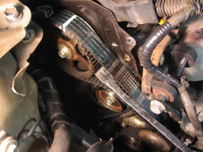

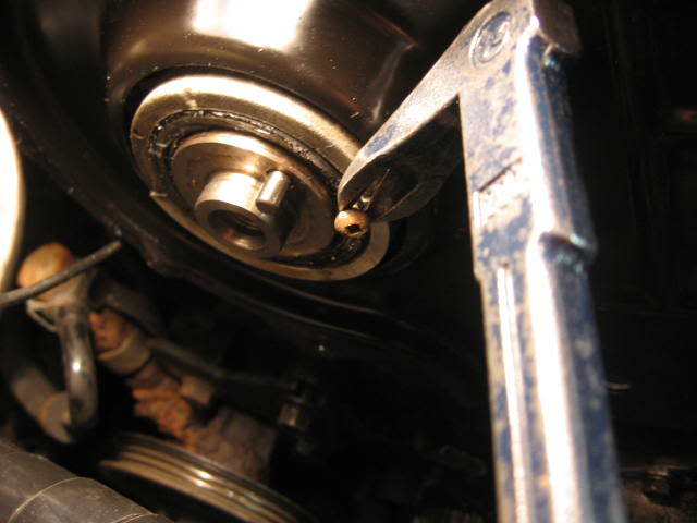

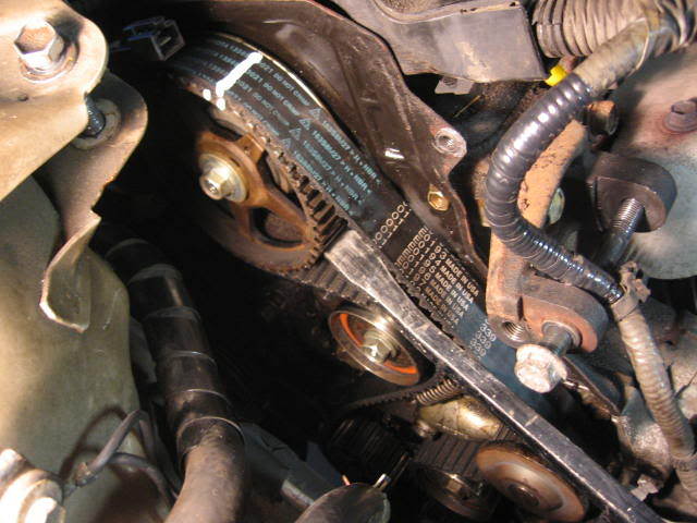

– Для снятия ремня ГРМ Ослабляем болт вернего прижимного ролика, монтажкой, подложив под нее что-нибудь, давим этот ролик вниз, ремень ГРМ ослабляется, закручиваем болт ролика, не ослабляя давления на монтажку.
Комментарий к файлу: отводим натяжной ролик в свободное положение, ослабляем ремень
28.jpg [ 55.55 КБ | Просмотров: 282882 ]

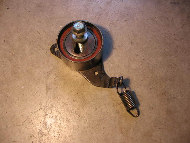

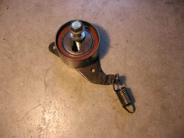

– Теперь натяжной ролик зафиксирован, ремень ГРМ ослаблен, можно снимать ремень. Снимаем ремень ГРМ, аккуратно, не перемещая шкивы распредвала и коленвала.
– Снимите пружину.
– Открутите ослабленный болт крепления натяжного ролика и снимите его.
Комментарий к файлу: натяжной ролик с пружинкой
29.jpg [ 39.66 КБ | Просмотров: 282882 ]

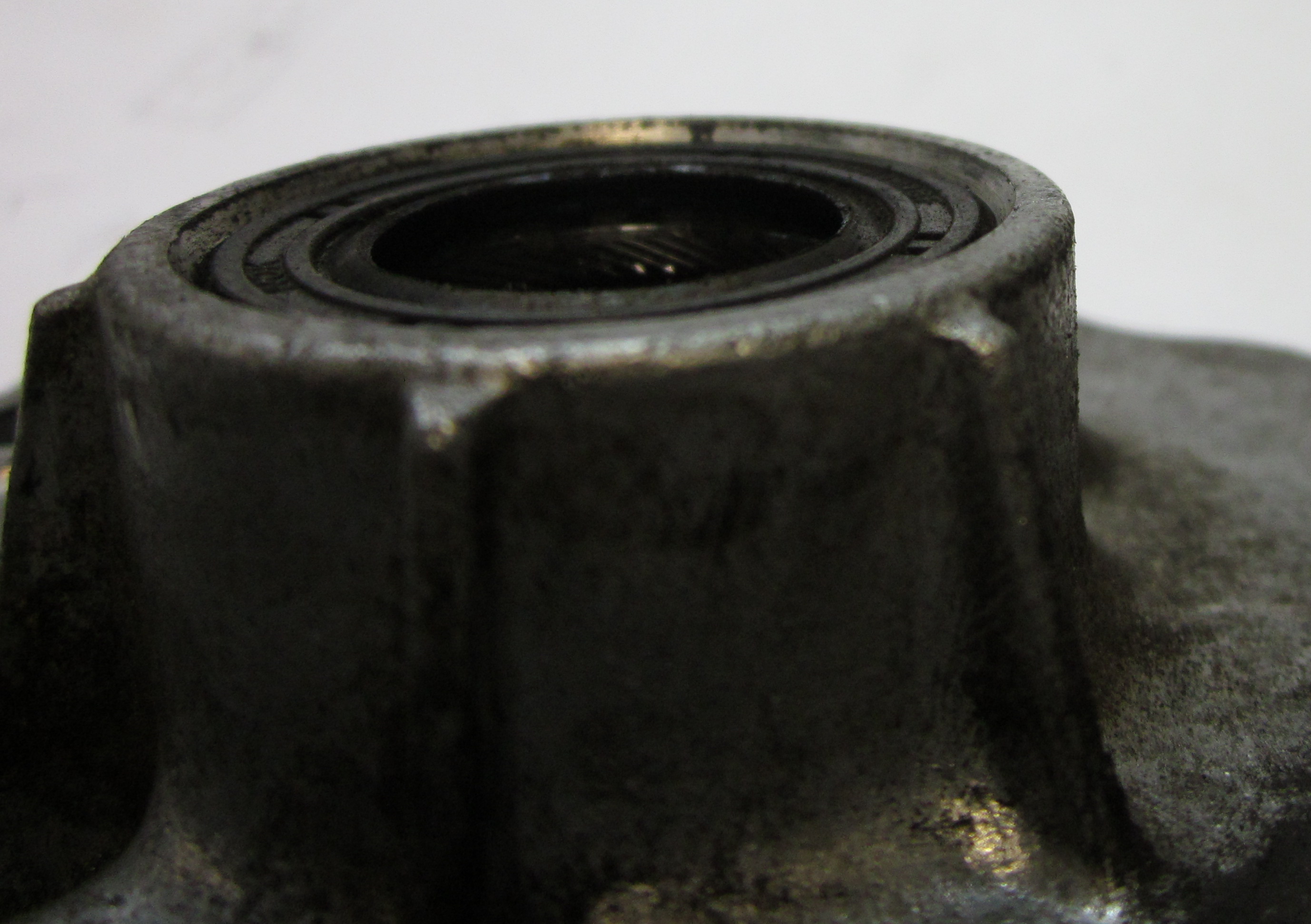

– Открутите болт крепления обводного ролика и снимите его. Рекомендуется заменять его вместе с ремнем ГРМ. Только натяжной и обводной ролики имеют гладкую поверхность – не перепутайте их со шкивом водяного или масляного насоса.

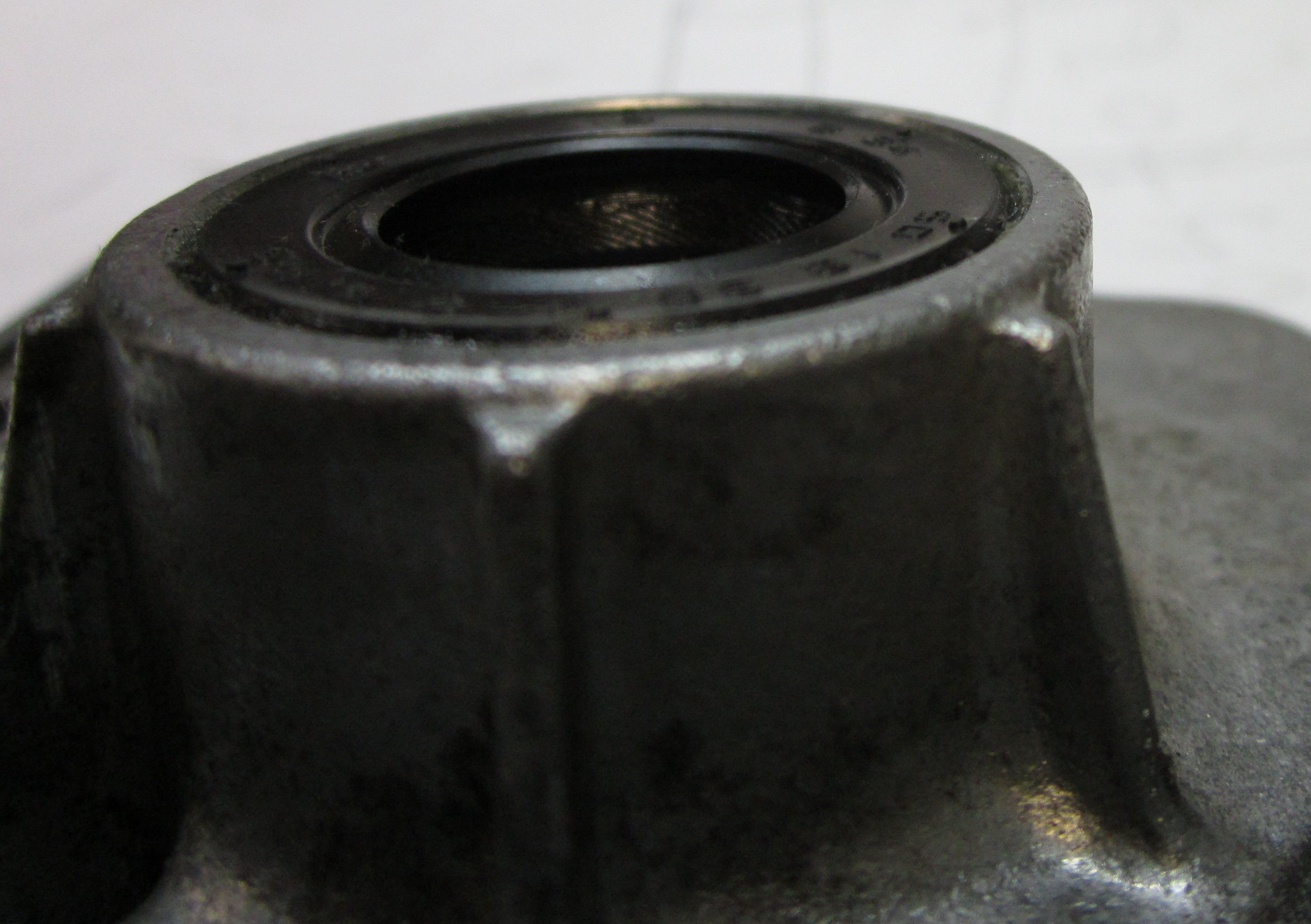

– Проверяем сальники и прочие части на предмет подтеков, лучше меняем все по пути.
Комментарий к файлу: снимаем сальник распредвала
31.jpg [ 34.52 КБ | Просмотров: 282882 ]

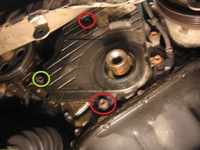

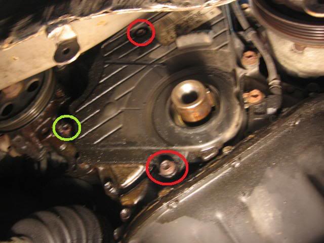

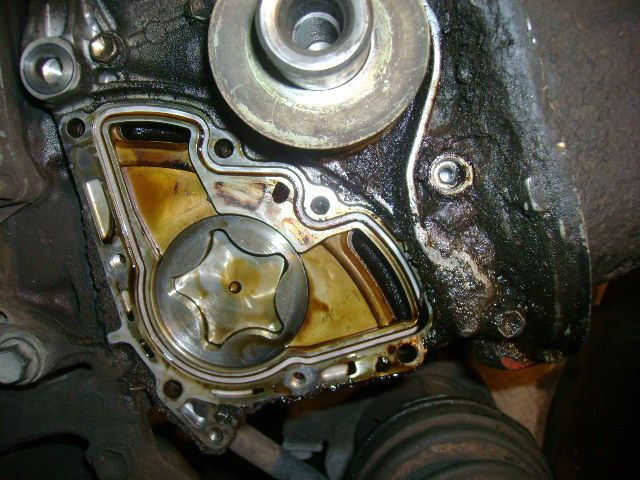

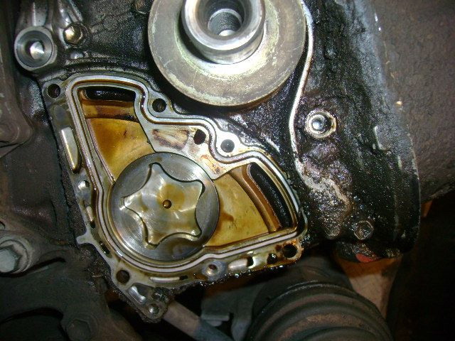

– Откручиваем болты держащие крышку маслонасоса (масло не польется), их около 6 шт. и они на 10.
Комментарий к файлу: снимаем крышку масляного насоса
33.jpg [ 104.7 КБ | Просмотров: 282882 ]
– Меняем прокладку крышки маслонасоса.
Комментарий к файлу: прокладка крышки масляного насоса
34.jpg [ 42.75 КБ | Просмотров: 282881 ]

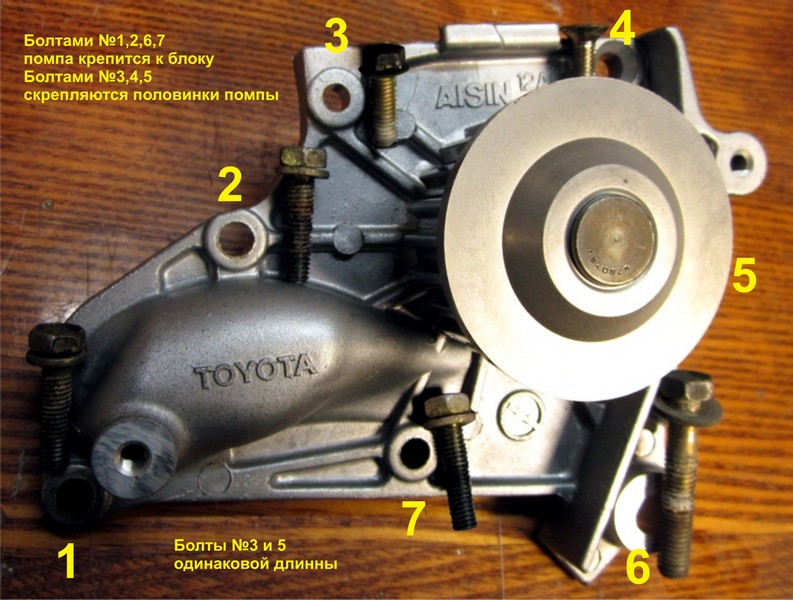

– Меняем насос системы охлаждения (помпу), но для этого надо спустить ОЖ из системы. При вскрытии немного прольется. Рекомендуется менять вместе с ремнем.

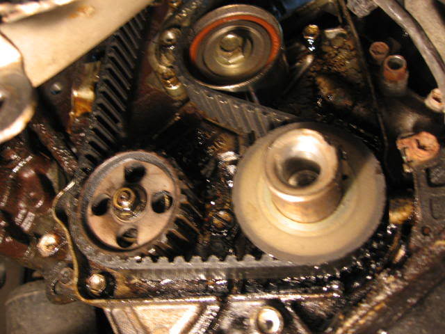

– Устанавливаем новый ремень ГРМ. Сначала надеваем его на шкив коленвала, потом левую ветвь обводим вокруг шкива маслонасоса, заводим на ролик натяжителя и там придерживаем левой рукой, а правую ветвь обводим вокруг обводного ролика, шкива помпы и направляем ее на шкив распредвала сверху. Снизу к шкиву распредвала подводим левую ветвь ремня ГРМ. Аккуратно, стараясь сохранить совпадение временных меток, надеваем ремень на шкив распредвала. Для того чтобы зубья ремня попали в пазы шкива, может быть придется его немного довернуть по часовой стрелке (примерно на 1/3 зуба).
Теперь проверяем совпадение меток на шкивах. Для этого отпускаем натяжной ролик и длинным широким зубилом, заводя его слева через кронштейн двигателя, снизу давим на натяжной ролик, выбирая все провисания ремня (помогаем натяжной пружине).
– Устанавливаем нижнюю защитную крышку с метками (можно на два болтика) и шкив коленвала (можно без болта). С помощью головки и удлинителя проворачиваем шкив коленвала. Вращение происходит легко, т.к. свечи зажигания выкручены. В это время пружина натяжного ролика сама натягивает ремень с нужной силой. Проверяем совпадение меток: временных на шкиве распредвала и заводских на шкиве коленвала (прорезь с нулевой отметкой). Иногда метка шкива коленвала не совпадает с цифрой 0, и требуется доворот шкива по часовой стрелке. Приходится снова отжимать натяжной ролик, снимать ремень ГРМ со шкива распредвала, доворачивать шкив коленвала до 0 и снова надевать и натягивать ремень.
– Несколько раз проверьте положение меток. Проверните коленвал по часовой стрелке на два оборота и проверьте метки. Если они не совпадают – повторяйте предыдущий пункт до тех пор, пока после 2 оборотов коленвала метки не будут совпадать.
– Когда совпали метки, затяните болт крепления натяжного ролика с усилием 42 Н-м. Смысл этого и предыдущего пункта состоит в том, что натяжение левой и правой частей ремня ГРМ различается в различных положениях распредвала за счет давления пружин клапанов на распредвал при их сжатии. Поскольку натяжной ролик натягивает только левую часть ремня, затяжку нужно производить в том положении распредвала, когда правая часть имеет натяжение, предусмотренное производителем и определяемое положением распредвала.

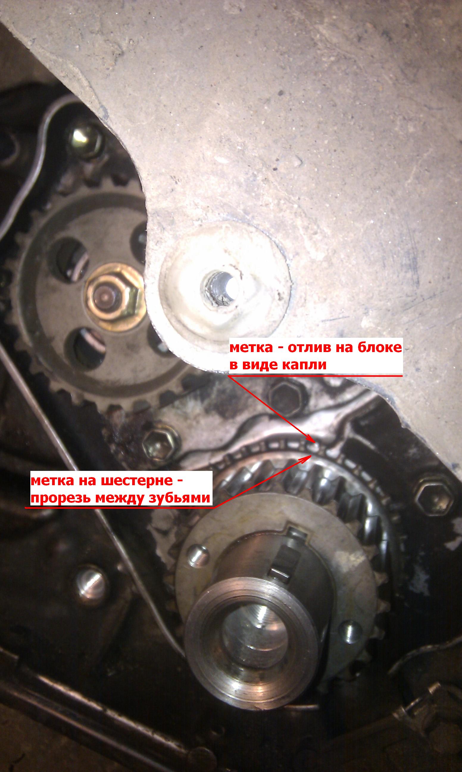

1. Все сальники снимаются легко, подковыриваются отверткой и вставляются потом руками, после слегка подстучать по ним. Сложнее с сальником распредвала, места там не много, острожненько подстукивайте, не перекосите сальник.

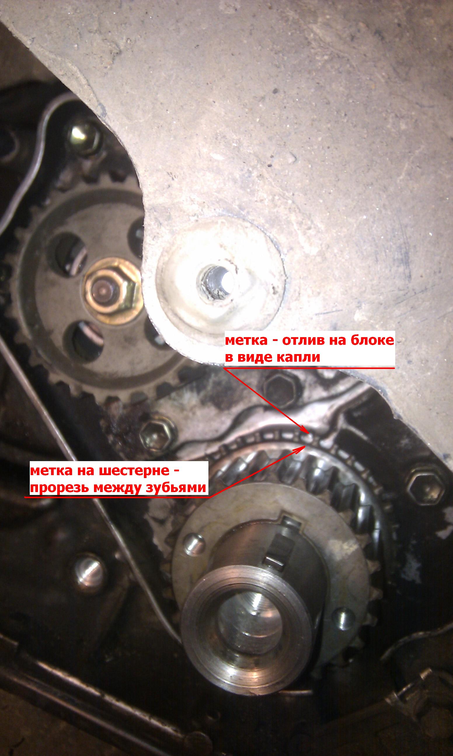

2. меток в виде шкалы на некоторых движках нет, в этих случаях есть отливы или отверстия, которые нужно совмещать. Лучше, всетаки, рисовать маркером перед разбором для подстраховки.

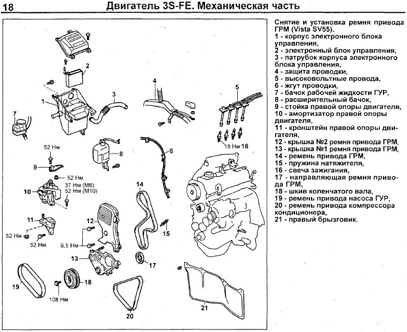

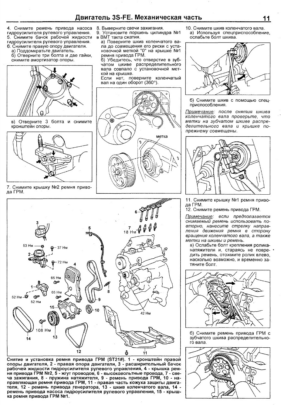

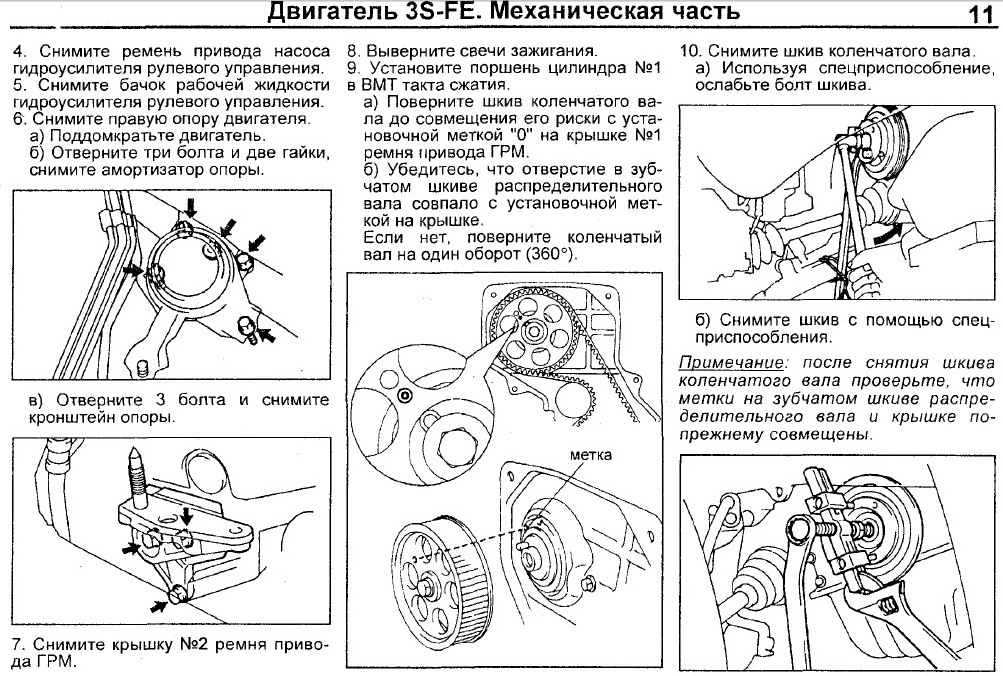

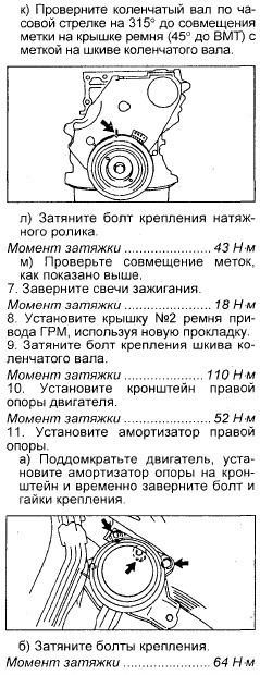

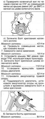

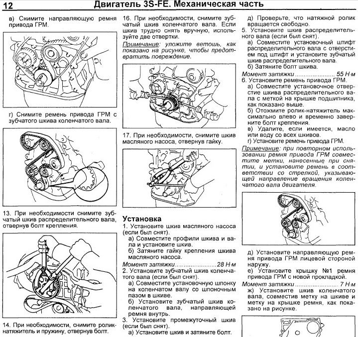

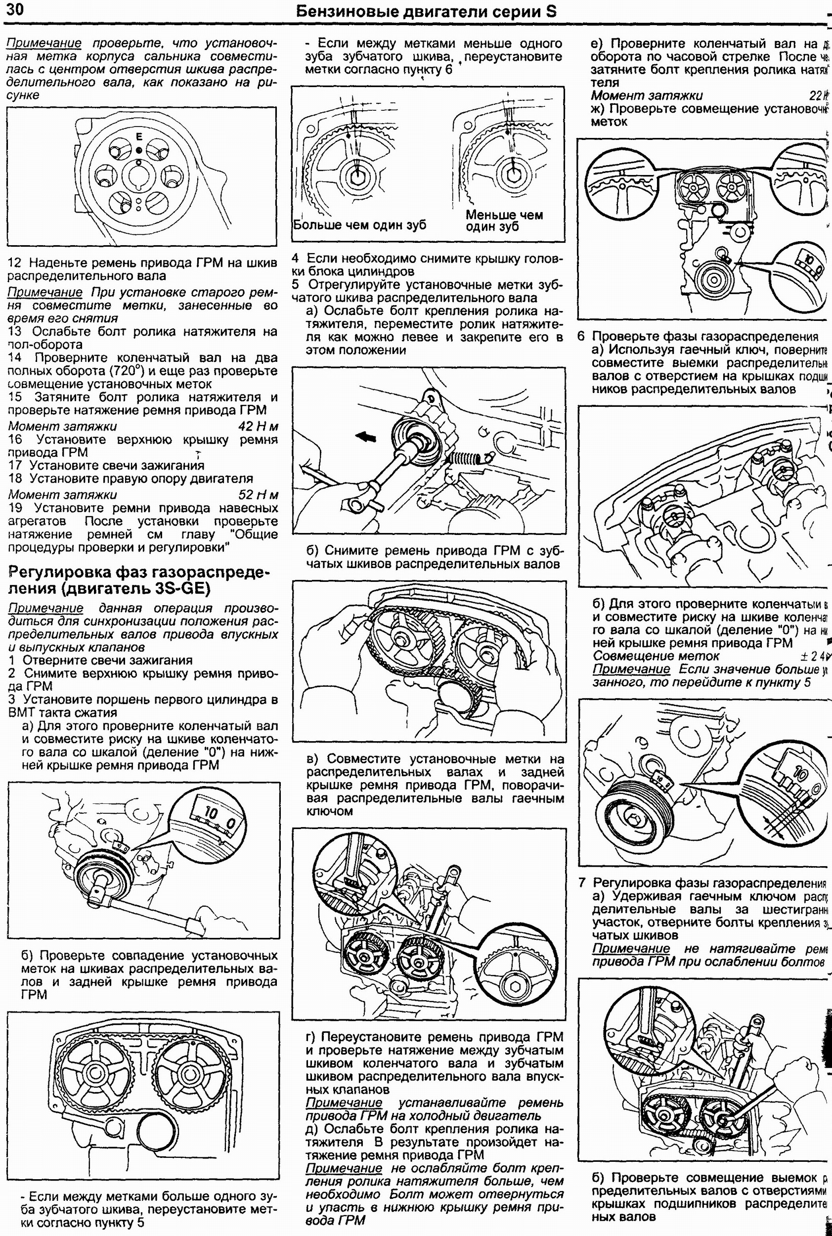

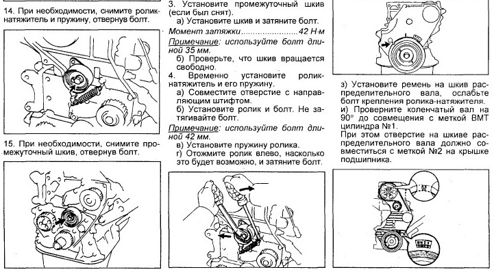

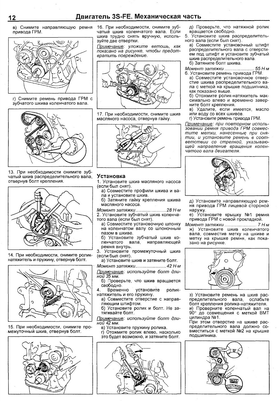

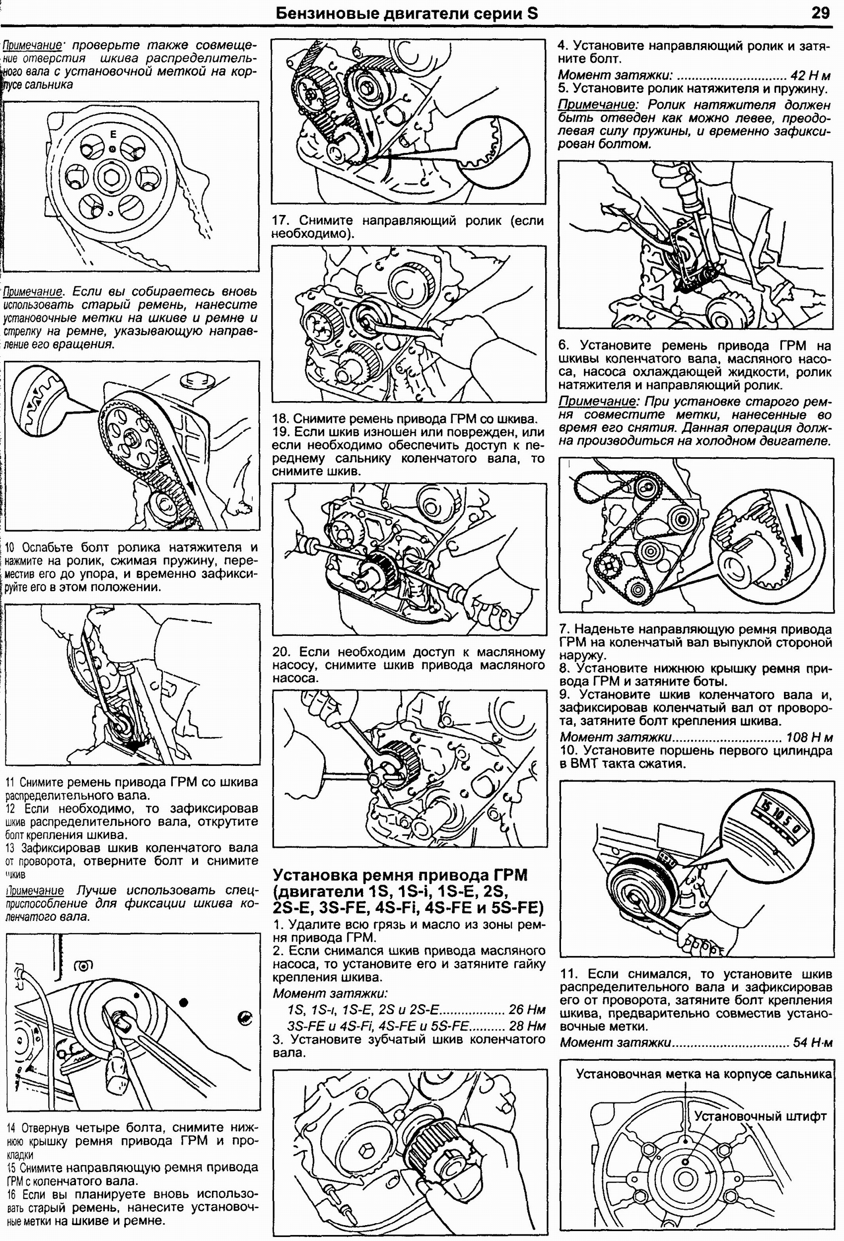

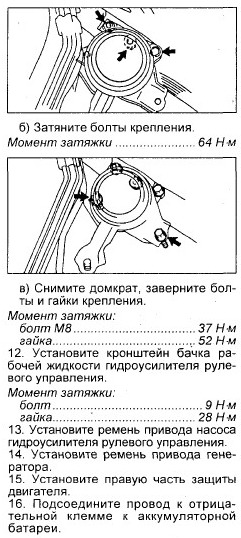

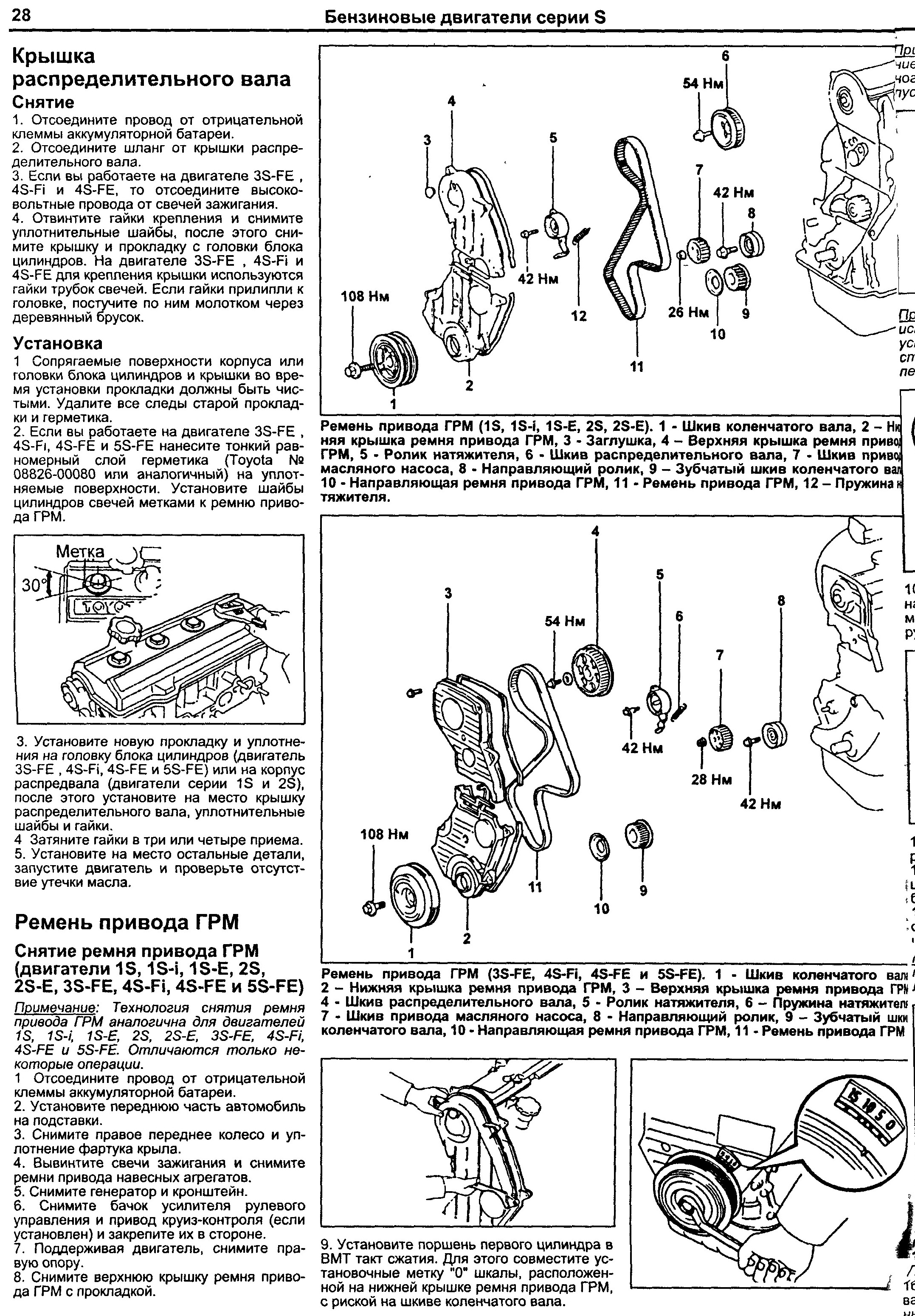

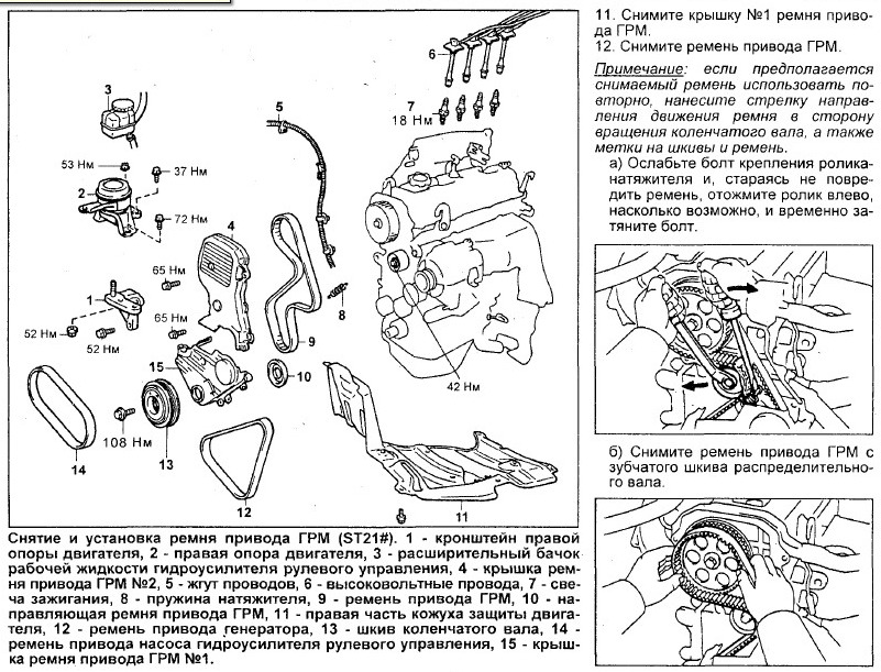

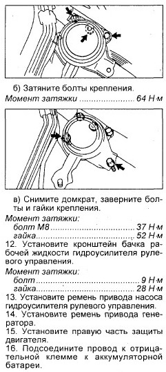

PS: Для поддержки вышесказанного подкрепляемся матчастью

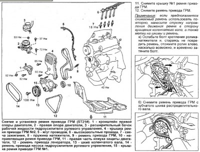

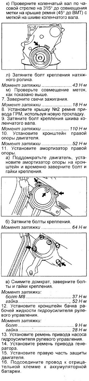

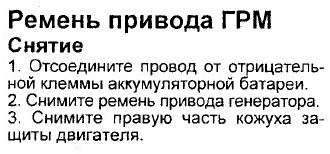

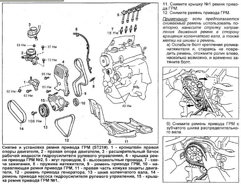

Выкопировка из книги по замене ГРМ на 3S-FE
Комментарий к файлу: 1
Замена ГРМ скрин из книги1.jpg [ 22.69 КБ | Просмотров: 282880 ]
Замена ГРМ скрин из книги2.jpg [ 268.28 КБ | Просмотров: 282880 ]
Комментарий к файлу: 3
Замена ГРМ скрин из книги3.jpg [ 197.79 КБ | Просмотров: 282880 ]
Комментарий к файлу: 4
Замена ГРМ скрин из книги4.jpg [ 232.69 КБ | Просмотров: 282880 ]
Комментарий к файлу: 5
Замена ГРМ скрин из книги5.jpg [ 127.25 КБ | Просмотров: 282880 ]
Комментарий к файлу: 6
Замена ГРМ скрин из книги6.jpg [ 69.05 КБ | Просмотров: 282880 ]
Комментарий к файлу: 7
Замена ГРМ скрин из книги7.jpg [ 59.66 КБ | Просмотров: 282880 ]
Комментарий к файлу: Замена ГРМ SV55 скрин из книги
Замена ГРМ SV55 скрин из книги.jpg [ 146.33 КБ | Просмотров: 282880 ]
Еще скрины из книги по движкам серии S
Комментарий к файлу: 1 из книги по движкам серии S
Снятие ремня ГРМ1.jpg [ 1.75 МБ | Просмотров: 281675 ]
Комментарий к файлу: 2 из книги по движкам серии S
Снятие ремня ГРМ2.jpg [ 1.46 МБ | Просмотров: 281675 ]
Комментарий к файлу: 3 из книги по движкам серии S
Снятие ремня ГРМ3.jpg [ 1.53 МБ | Просмотров: 281675 ]
еще инфа по замене ГРМ из книги Автодата по 3S
Замена ГРМ 3S-FE.jpg [ 450.84 КБ | Просмотров: 216748 ]
+Замена ГРМ 3S-FE.jpg [ 492.54 КБ | Просмотров: 216748 ]
++Замена ГРМ 3S-FE.jpg [ 161.58 КБ | Просмотров: 216748 ]

Подошел срок (пробег) менять ремень ГРМ. 3S-FE.
Помня предыдущую процедуру замены (особенно мне запомнилось снятие кронштейна опоры двигателя) решил: раз уж разберу, то нужно по максимуму заменить все, что можно.
Со списком (при второй замене ремня ГРМ) блуждающим по сети полностью согласен.
1. Приводной ремень.
2. Ролик обводной.
6. Ролик натяжной.
3. Сальник распредвала.
4. Передний сальник коленвала.
5. Сальник вала масляного насоса.
7. Прокладка масляного насоса.
8. Насос системы охлаждения (помпа).
Может еще понадобиться пружина натяжного ролика. У кого как. Наверное лучше сразу до кучи заказать. Деталь копеечная.
Когда снимал кронштейн опоры ДВС, (он у меня другой конструкции чем выше) очень помогли вот эти гаечные головки на 14 (на фото).
На фото видно как мало места при откручивании кронштейна.
Кронштейн опоры ДВС 3S-FE 03.jpg [ 114.36 КБ | Просмотров: 268673 ]
Ключи 03.jpg [ 767.2 КБ | Просмотров: 268673 ]

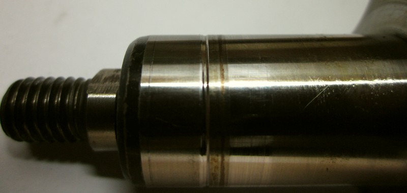

При замене сальника вала масляного насоса обнаружил выработку на валу.
Масл насос вал выработка.JPG [ 54.92 КБ | Просмотров: 268673 ]
Новый сальник установил немного со смещением.
Масл насос сальник посадка родная_cr.jpg [ 890.91 КБ | Просмотров: 268673 ]
Масл насос сальник посадка ремонтная.JPG [ 652.36 КБ | Просмотров: 268673 ]
Для замены круглой прокладки помпы нужно снять и другую ее половину.
Комментарий к файлу: помпа 3S-FE
помпа 3S-FE.JPG [ 119.22 КБ | Просмотров: 268565 ]
Прокладки на масл. насосе и помпе смазывал тонким слоем герметика (тонким!!!).
На все сальники, на внешнюю и, поверхность прилегания к валу, не забываем наносить смазку.
На фото верхняя и нижняя крышки и крепящие болты там где они должны быть.
Комментарий к файлу: кожух
кожух ГРМ.JPG [ 159.35 КБ | Просмотров: 268565 ]
Верхнюю крышку ремня ГРМ лучше снимать-устанавливать через низ.

Все отлично, но еще дополню что нужно совмещать метки масляного насоса при сборке и установке крышки.
