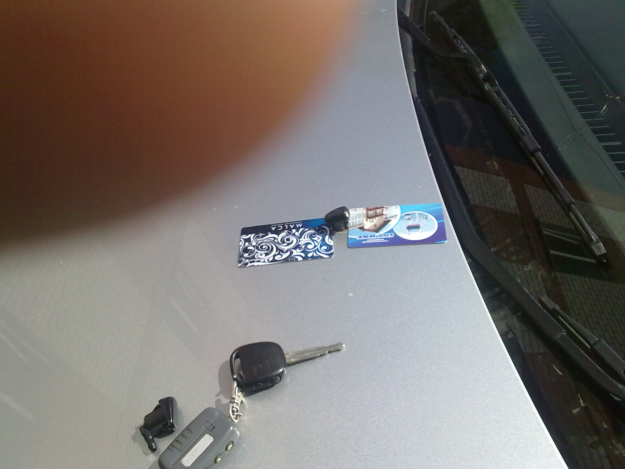

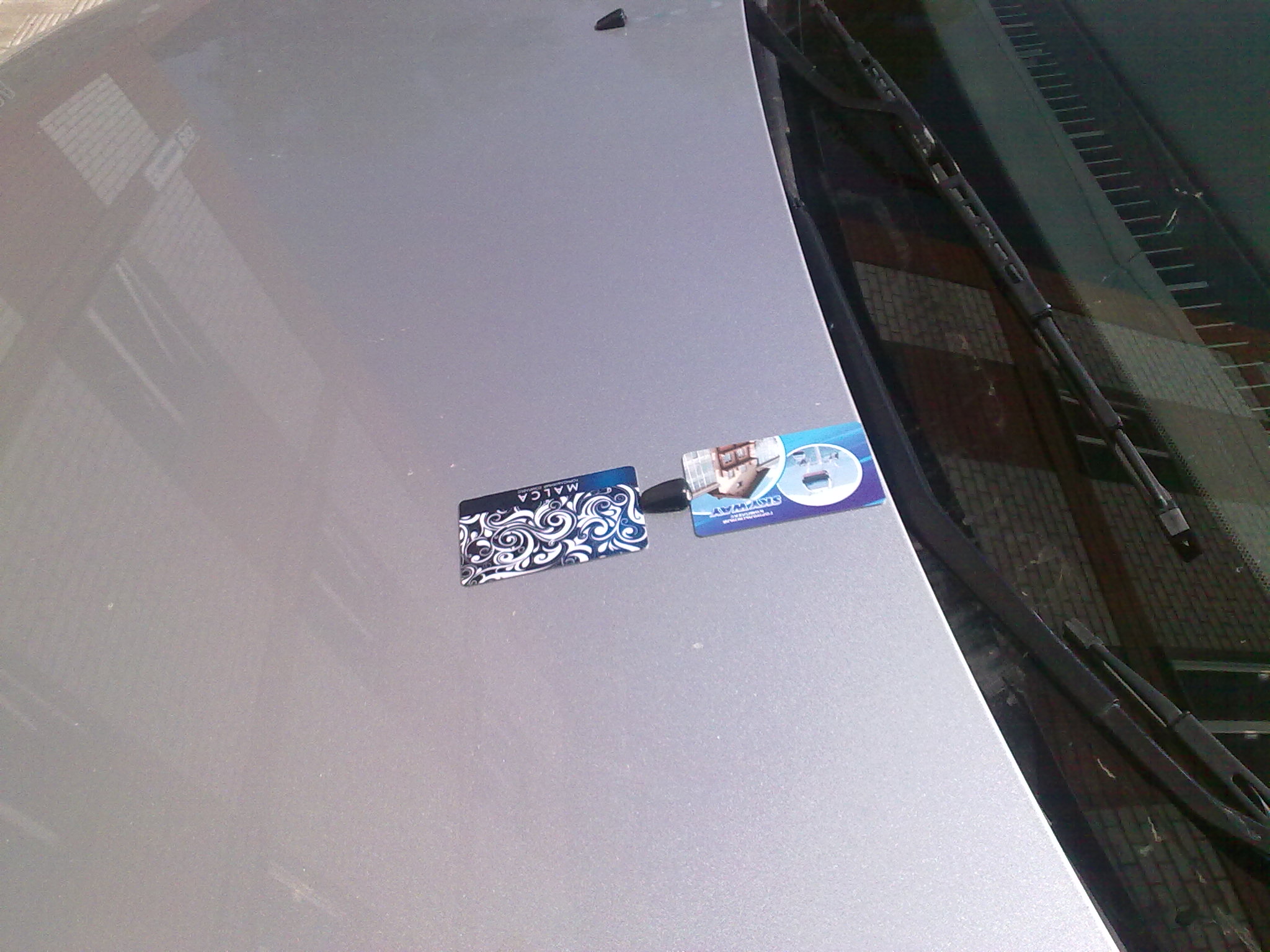

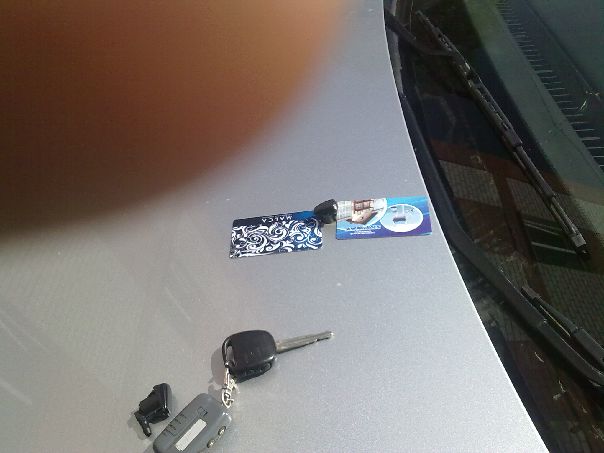

Поставил себе такие же "писалки"(250р штука). Старые снимаются очень просто. Подцепляешь двумя пластиковыми карточками спереди и сзади, надавливаешь на защелки и вытаскиваешь.
02062011212.jpg [ 427.39 КБ | Просмотров: 3550 ]
02062011213.jpg [ 379.91 КБ | Просмотров: 3550 ]

Я подсовывал талон ТО и затем кредиткой под талон отжимал усики.

А выше на фото глянуть?
