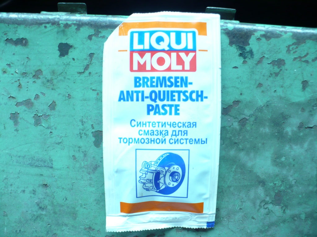

Я тоже менял суппорт задний левый.Все нормально прокачал все тормозил не чего не трет(а левый передний тоже чистил заклинившие направляющие)теперь все работает.
А тебе похоже надо поочередно снимать проблемные суппорта,чистить осмотреть состояние резинок и потом все собрав и прикрутив прокачать тормоза.
Есть 2 способа но надо поискать по сайту и еще купи пот такую смазку,я ей все направляющие смазал и все ходит как по маслу :wink:
смазка.jpg [ 277.56 КБ | Просмотров: 1064 ]

:good: Попробую почистить напровляющие и смазать этой синт. смазкой
