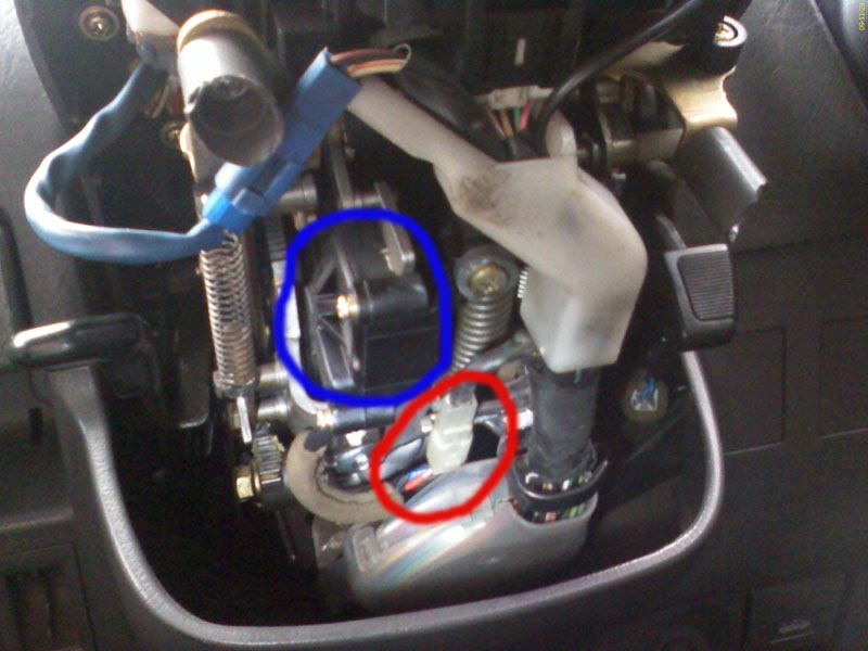

Вот где то я скачал по данной проблеме,кстати тоже с Камри(год только наверно другой)но суть та же.
ТЕКСТ:
Ребята, вот обещаное фото. На нем синим кружком обозначен сам соленоид который собственно и приводит в действие механизм откидывания, а красным фишка с 2-мя проводами, один из которых (у меня красный) и обломился, прям на входе в фишку..... проверяйте там, потому как при поднятии/опускании руля, в моем случае, данные провода шевелились, что и послужило причиной перегиба.
memory.jpg [ 76.2 КБ | Просмотров: 1490 ]
