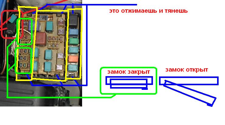

Всем доброго времени суток. Подскажите как снять блокпредохранителей под капотом авто. Не могу разобраться как отцепить провода. Заранее спасибо.

незнаю поймешь или нет! но это как то так
SAM_05851.JPG [ 60.18 КБ | Просмотров: 1687 ]

а остальные как??? просто тупо маму из папы :oops: :oops: :oops:
ну у тебя же стоит вторая машинка! пробуй! там так то все просто! начинай постепенно! с левой стороны если смотреть в моторный отсек!

Недавно у себя менял: там главное эти защелки суметь нажать - довольно туго, пальцы устают, даже к некоторым пришлось применить узкие пасатижи, только АККУРАТНО, можно запросто пластмаску отколоть. Был нюанс - там большие предохранители и релешки скраю вытаскиваются группами вниз, всунув тонкую отвертку в защёлки.
