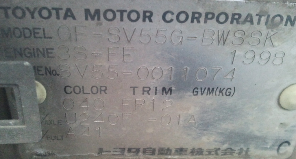

Доброго времени суток,уважаемые!
Помогите с таким вопросом: ездил на компьютерную диагностику двигателя,диагностер:) подключился к разъему в салоне через переходник и на компе что то смотрел, потом завел двиг, опять что то посмотрел, заглушил и сказал, что у меня неисправен верхний лямбда-зонд 8O , и сразу побежал по следующим авто, я его стал пытать что за верхний лямбда зонд и где он стоит, на что получил ответ, смотри в книге.
Книги у меня нет, но из информации в нете понял, что лямбда у меня одна, так же заказал ODB2 адаптер с мастер кита, что бы самому продиогнастировать, но пока это все в пути и придет не скоро.
Двигатель у меня обычный 3E-FE, если стоять перед машиной, то с лева есть коробочка какая то с надписью IEF.
Машину приобрел недавно и еще все ее ньюансы не знаю, я так понимаю что лямбда стоит на выхлопе, такая штука с проводом в выхлопе.
Машина Ардео 4ВД, 3е-фе, 2000г. на всякий случай фотка подкапотного шильдика
2012-03-04 18.24.49.jpg [ 199.09 КБ | Просмотров: 855 ]
Помогите разобраться что все таки менять, есть ли у меня этот верхний лямбда зонд, и если есть, то где он живет?
Заранее спасибо за помощь.
P.S. номер кузова не пробивается по каталогам, если поменять последнюю цифру с 4 на 1, то все нормально.
Vista Ardeo,GF-SV55G-BWSSK, 3S-fe,04.2000г.
