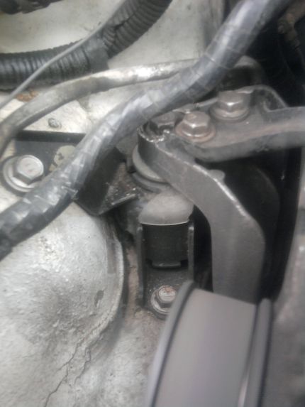

я под гелевую подложил две шайбы(между опорой на блоке Г-ОБРАЗНОЙ и подушкой) и все ок

с максидома самые большие(они еще в аккурат подходят на подвеску 32 кузова-где стабилизатор в рычаг входит-там шайбы выгибает иногда)могу сегодня вечером фото выложить(цель была проста -был бряк(особенно когда трогаешься-полазив понял что мотор наклоняет в сторону торпеды и начинает бряк о подрамник -натянул мотор передней подушкой не помогло,решил-шайбы,и помогло-езжу месяца три точно)

сори за задержку (шнур юсб на телефон крякнул)вот фото
Комментарий к файлу: шайбы 2 шт (можно 4-лиш бы болта хватило)
