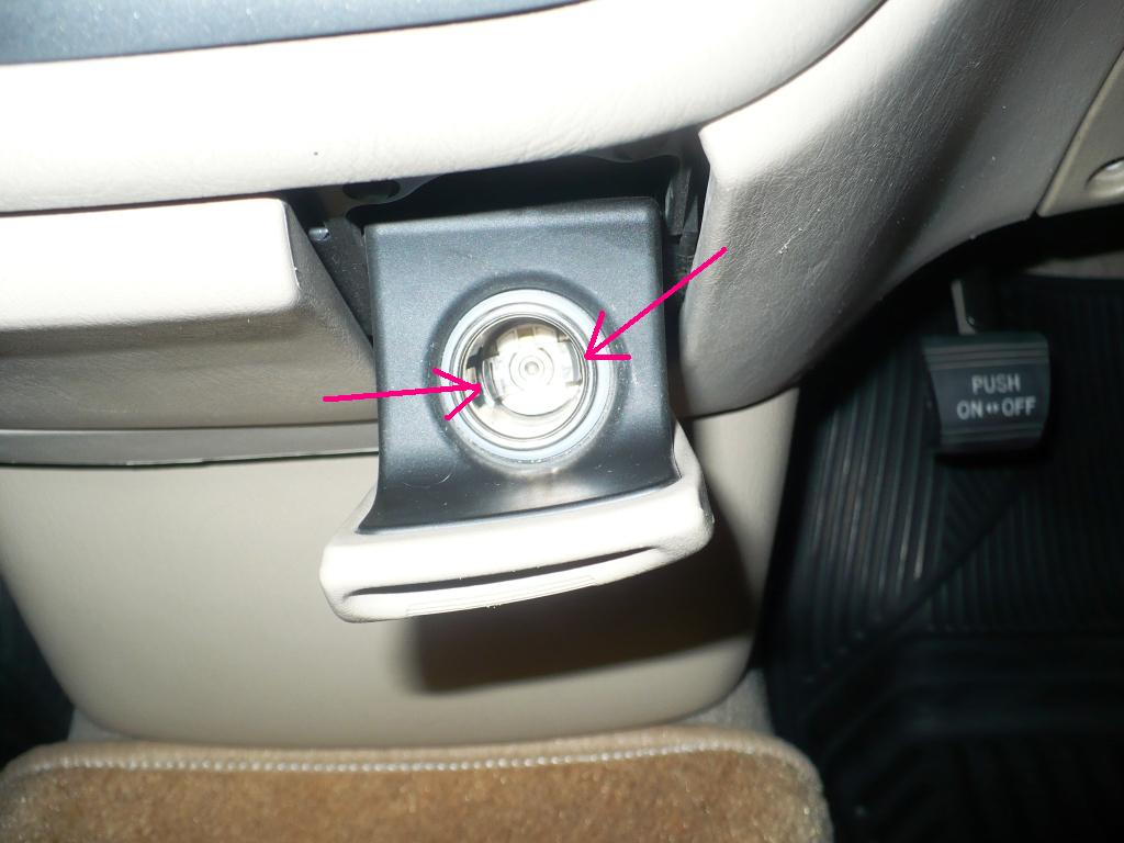

Репутация: 2026
Всем привет. Не защелкивался прикуриватель для нагрева. Отогнул усики, показанные на фото, ибо в гнезде постоянно торчит штекер регистратора. Аккум снимал. За науку всем спасибо...
P1020984.JPG [ 75.01 КБ | Просмотров: 658 ]
