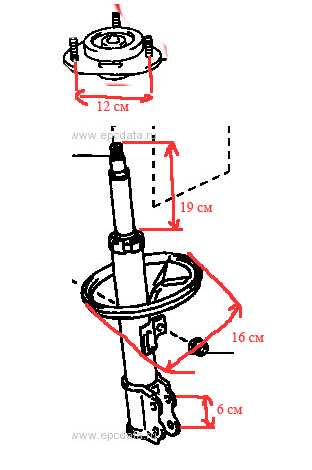

leksis смеряй пожалуйста стойку, пока не поставил - очень нужно, если не трудно конечно...
В таком формате как на картинке.
Схема.jpg [ 60.11 КБ | Просмотров: 1643 ]
