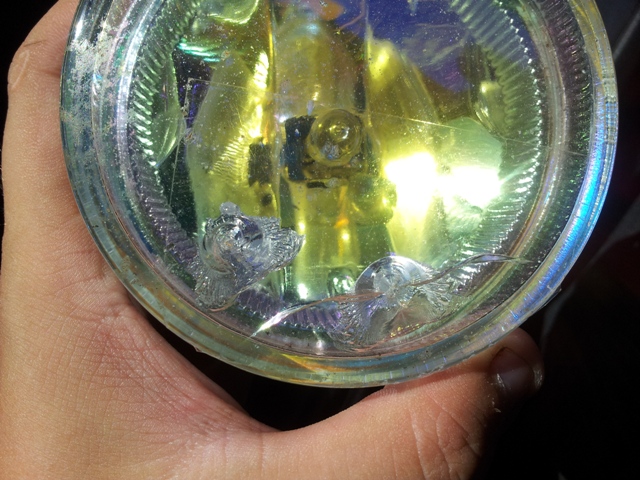

Недавно ездил по гравийке рыбачить, машин много было, потом заметил что туманки разбиты от камушек. Сходил к ремонтником просят 2т.р. за ремонт стекло. На эти деньги лучше новые куплю. Жаба давит. Чтобы грязь не попала временно склеил скотчем. А вот где скол намазать супер клеем, долго продержиться? Уже на носу осень, зима, грязь, снег. Или есть другие варианты? :wink:
Тему назвал, чтобы не плодить темы о ремонт стекол.

Если у вас есть конторы по обработке и резке стекла для населения,то зайди к ним. Для склейки используют клей который сохнет под ультрафиолетом,прямой аналог клея для ремонта стекол! Попроси,зальют и высушат,стоит не больше сотни!

Дима, ты сам всё сделал правильно, но... поздновато.
Поясняю.
Слышали рекламную "балду" про "бронирование" стёкол фар и лобовых? Так принцып этого действа в том и состоит, что они просто плёнкой покрывают стёкла и таким образом мелкие камушки лупят по фарам и их не раскалывают, а вот с крупными... "бронь" не помогает. :roll:
Так вот. Я на старой Карине просто взял фары стеклянные отмыл\обезжирил и заклеил хорошим прозрачным скотчем горизонтальными полосами встык. Получилось незамерно, но машинка до сих пор ходит с этими фарами.
Т-т-т.
Как поведут себя в плане прозрачности пластиковые фары - НЕ знаю.
Но, вот такой вот опыт есть по стеклянным.

я пока не смог добиться идеала(нового) приходиться выравнивать и следствия прятать под тон

Если заклеить скотчем из-за нагрева ламп, скотч не будет расплавиться?

лучше пленка 3м (скотч от тепла отклеиться) или лак нанести
