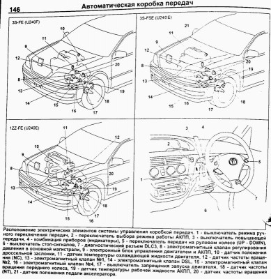

Виста, 1999, 4вд, 3S-FE. Где находится датчик температуры рабочей жидкости АКПП? Не нашел. Сверху на АКПП как я понимаю датчики оборотов. Может быть с торцевой стороны АКПП, слева по движению авто?

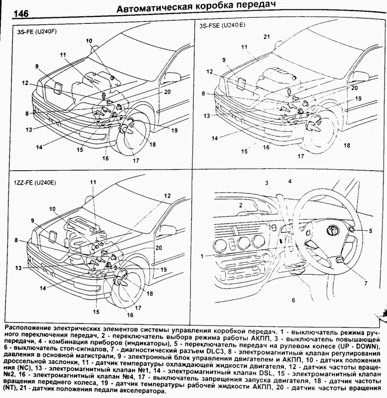

Расположение электрических элементов системы управления АКПП моделей V50-55
Плюс в ФАКе раздела есть мануалы с инфой по U240E в .pdf....пока все, что есть по серии U.
Комментарий к файлу: Элементы управления АКПП V50-55
должен быть сверху. там их два (сверху), один датчик частоты вращения, второй температурный.
У меня эта схема есть. По ней все же не ясно где что находится.
Да, сверху их два. Один датчик оборотов.
Второй с одним проводом. Датчик двухконтактный. Показывает разрыв между контактами и на массу. Я думал что это какой то концевой выключатель. А по описанию у датчика немпературы должно быть сопротивление до 100 кОм.

Датчик температуры ATF стоит в мозгах, тобиш снимать поддон.

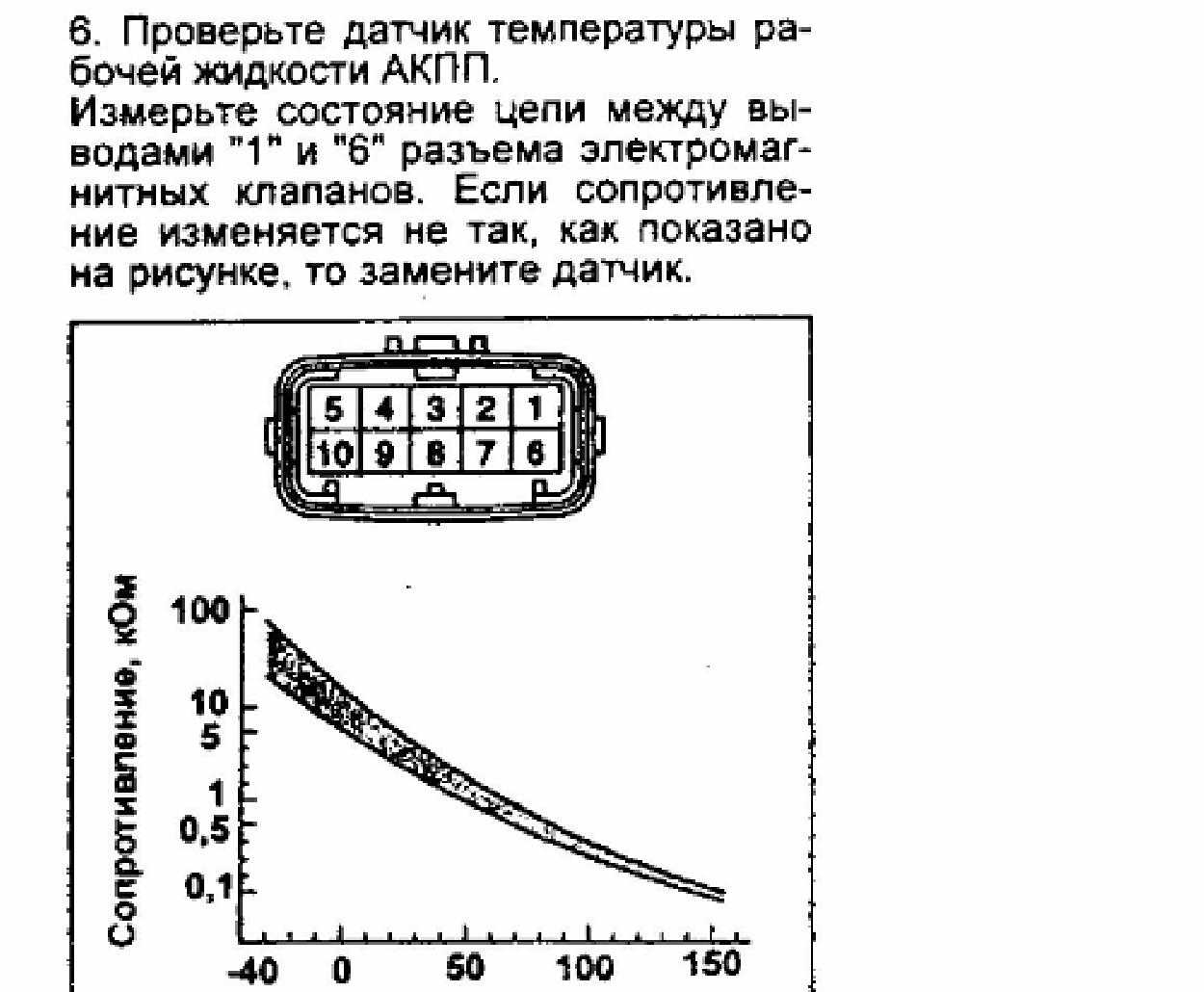

Zlaman, опиши пользователям, как можно проверить датчик температуры АКПП на U240.....на какие пины встать, чтоб не разбирать АКПП, как померить, чем и какие должны быть параметры.
 Заголовок сообщения: Re: Расположение элементов системы управления АКПП V50-55
СообщениеДобавлено: 30 авг 2012, 10:19
Сообщения: 464
О машине: Noah
Репутация: 333
Смотрим рисунок!
Проверяется мультиметром (омметром), учитывается, что пользуемся кЕтайскими изделиями которые кажут, плюс - минус "километр" :D
На прогретую сопротивление в районе 200-300ом
