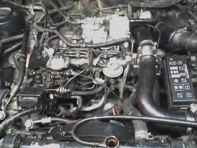

Что нужно смотреть при покупке турбированного автомобиля?
Сначала заглянем под капот и проверим.....
- Состояние масла в двигателе. Черный цвет масла говорит о недостаточно хорошем обслуживании авто прежним владельцем.
- Отметки в сервисной книжке. Важно убедиться в том, что машина регулярно проходила ТО.
- Масляные подтеки вокруг турбины(ТКРа). Масло вокруг ТКРа говорит о плохом ремонте ТКРа или изношенности деталей ТКРа.
- Покрашенный корпус турбинного колеса. Возможно, краска скрывает следы плохого ремонта.
- Подтеки ОЖ вокруг ТКРа. Следы охлаждающей жидкости вокруг ТКРа свидетельствуют о негерметичности соединений трубопроводов системы охлаждения.
- Положение патрубков и соединеий ТКРа. Перекосы в соединениях и загибы патрубков ТКРа говорят о некачественном ремонте и установке ТКРа.
- Выпускной клапан на шланге привода перепускного клапана. Наличие этого "девайса" повышает давление наддува ТКРа. ТКР работает при большем давлении, чем то, которое было установлено производтелем ТКРа. Это может привести к поломке ТКР, поэтому установка такого клапана без согласия производителя ТКРа ведет к автоматическому аннулированию гарантии на ТКР.
- Привод перепускного клапана. Если привод заменен на такой, у которого давление срабатывания больше, чем у штатного, то последствия см. выше(пункт.7).
- Царапины и др. следы от ключа на штанге привода перепускного клапана. Возможно следы от недавней регулировки максимального давления наддува, что категорически запрещается практически всеми производителями ТКРов.
- Состояние воздушного фильтра. Следы масла на воздушном фильтре могут свидельсвовать об износе двигателя.
- Сквозные трещины на впускном патрубке ТКРа. Через эти трещины в ТКР попадает неочищенный воздух, твердые частицы в его составе вызывают довольно серьезные повреждения компрессорного колеса ТКРа.
- Радиальный люфт компрессорного колеса. Ход компрессорного колеса ввер вниз более 0,8мм свидельтвует о износе подшипников ТКРа.
- Следы трения о корпус на компрессорном колесе. Если владелец вам резрешит снять воздушный фильтр и т.п., то необходимо убедиться в отсутсвии следов трения или контакта между компрессорным колесом и корпусом. Наличие таких следов свидельствует о сильном износе подшипников ТКРа и о необходимости немедленного ремонта ТКРа.
- Трещины на шланге привода перепускного клапана. Наличие этих трещин ведет к увеличению давления наддува ТКРа(пункты 7 и 8).
- Трещины на интеркуллере. Наличие этих трещин ведет к уменьшению давления наддува и количества воздуха, поступающего в цилиндры.
- Трещины на патрубках интеркуллера. Последствия см. пункт 15.
- Следы масла в районе трубки подачи масла в ТКР. Негерметичность гидролинии подачи масла в ТКР ведет к масляному голоданию ТКРа с последующим выходом его из строя.
- Дренажная масляная трубка ТКРа. Загибы и "пережимы" на данной трубке ведут к тому, что масло начнет просачиваться через уплотнения в корпусе ТКРа, и как следствие, у авто будет выхлоп голубого цвета.
- Загибы на патрубках системы вентиляции картера. Эти загибы могут привести к образованию выхлопа голубого цвета.

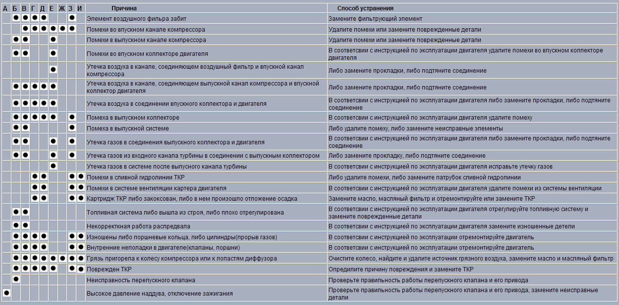

Турбокомпрессор
Турбонаддув один из самых недорогих способов, который позволяет поднять мощность двигателя. Не надо путать турбокомпрессор(далее ТКР) с механическим нагнетателем(G60 на WV Passat). Нагнетатели обычно приводятся ремнем и отбирают мощность от двигателя для увеличения количества воздуха, поступающего в цилиндры. ТКРы, в свою очередь, при работе используют энергию отработавших газов. Принцип работы ТКР состоит в следующем: отработавшие газы, вытесняемые из цилиндров поршнями, через выпускной коллектор попадают с большой скоростью и под давлением в корпус турбинного колеса("горячая улитка"), где приводят во вращение турбинное колесо. На вал турбинного колеса жестко установлено компрессорное колесо. Компрессорное колесо прокачивает воздух через систему очистки и направляет его через корпус компрессорного колеса, где воздух сжимается, во впускной коллектор двигателя. Количество сжатого воздуха, а также и его давление определяются конструкцией конкретного ТКР и режимом работы двигателя.
В дизельных и бензиновых двигателях генерируемая мощность зависит от количества сгоревшей в цилиндрах оптимальной по своему составу (соотношению воздух-топливо) топливовоздушной смеси. Так как ТКР увеличивает подачу воздуха в цилиндры двигателя по сравнению с атмосферным аналогом того же рабочего объема, то можно добавить соответственно и большее количество топлива в цилиндры, что приведет к росту мощности на коленчатом валу двигателя. Серийные двигатели, комплектующиеся ТКРами, имеют конструктивные изменения топливной системы и других узлов, которые необходимы для нормальной работы двигателя с ТКРом. При установке ТКРа на атмосферный двигатель необходимо учитывать рост мощности двигателя(возможно придется усиливать некоторые узлы) и перенастраивать топливную систему на подачу большего количества топлива.
Эксплуатация ТКРа
ТКР работает в тяжелых условиях: высокая температура отработавших газов(до 1050С) и большая частота вращения вала(до 280.000об/мин). Масло, подаваемое в ТКР для смазки и охлаждения, забирается из масляной системы двигателя, необходимо, чтобы оно было всегда чистым и соответсвовало требованиям, предъявляемым изготовителем двигателя. После запуска необходимо дать поработать двигателю в режиме холостых оборотов примерно 1 минуту. Это необходимо для того, чтобы давление масла в системе смазки поднялось до рабочего, и масло попало в подшипники ТКРа. Перед выключением двигателя также следует дать ему поработать несколько минут(1-3) в режиме холостых оборотов для того, чтобы дать возможность деталям ТКРа остыть.

Таблица поиска неисправностей ТКРов
А Двигатель глохнет при разгоне
Б Недостаток мощности двигателя
В Черный выхлоп
Г Чрезмерный расход масла
Д Голубой выхлоп
Е Шум в турбокомпрессоре
Ж Повторяющийся звук в ТКР
З Утечка масла через уплотнение компрессора
И Утечка масла через уплотнение турбины
Утечка масла из ТКР: причины и способы устранения.

1C, 2C, 2CTT - дизельные двигателя объемом 1,8 и 2,0 литра соответственно, предкамерные с приводом ТНВД и распредвала ремнем.
Слабые стороны - головка, турбина, быстрый износ поршневой и клапанов. Как ни странно, но это в основном не конструктивная недоработка самого двигателя. Причина кроется в конструктивной непродуманности установки данных двигателей на автомобиль..
При упоминании двигателя 2CT большинство мотористов в один голос заявят:"Да у него головки постоянно в трещинах!" Действительно, перегретые в трещинах головки довольно частое явление у этих двигателей. Однако, причина не в некачественном изготовлении головок.
У многих контрактных двигателей 2CT и особенно 2LT, прибывших из Японии, присутствовали трещины головки блока. В этом случае, пришлось бы утверждать, что и их охлаждающие жидкости некачественны.
Причина многочисленных перегревов данных двигателей кроется значительно глубже, а с другой стороны лежит на самой поверхности. Нагрев, и даже перегрев двигателя, не являются причиной трещин в головке блока. Причиной появления трещин является резкий перепад температур в области головки блока и, как следствие, - большие внутренние напряжения, возникающие в этих местах. При наличии достаточного количества охлаждающей жидкости местных перегревов не происходит.
В данном случае, кроме того, что эти двигателя крайне теплонапряженны, у них присутствует один существенный недостаток, который и является основной причиной образования трещин. Расширительные бачки для охлаждающей жидкости в обеих случаях стоят ниже уровня головки блока. В результате, при нагреве двигателя охлаждающая жидкость, расширяясь, вымещается в расширительный бачок. При охлаждении она должна под действием разряжения возвратиться в систему охлаждения двигателя. Однако, если клапан на заливной пробке радиатора будет хоть незначительно негерметичен, вместо охлаждающей жидкости в систему охлаждения попадет не тосол, а воздух из атмосферы. В результате, пузырьки воздуха окажутся в головке блока, как раз в верхней ее части, которая наиболее теплонапряженна, что и приведет к местному перегреву и образованию трещин. Ну а дальше процесс лавинообразно нарастает. Внутренние напряжения вызывают коробление самой головки, в результате, прокладка не способна герметизировать уплотнения, и пузырение все больше и больше возрастает.

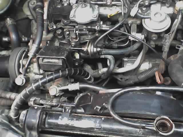

А дальше происходит следующее. Как правило, на этих двигателях установлены турбины с водяным охлаждением. Так как двигатель перегревается, а водяная магистраль заполнена воздухом, происходит перегрев и турбины. В результате, масло, которое работает в тяжелых температурных условиях, c одной стороны разжижается - масляный клин в сопряжениях уменьшается, с другой стороны, коксуется в масляных подводящих каналах и, как следствие, происходит еще большее масляное голодание турбины (да и не только ее). Турбина, как правило, после таких экстремальных условий долго не ходит.
А выход-то из этих нелепых ситуаций довольно прост. Достаточно установить расширительный бачок выше уровня головки блока и она не будет завоздушиваться, а значит, и значительно снизится вероятность отказов вследствии трещин в головке. В однотипном двигателе LD20T-II на Ниссан-Ларго именно так и сделано. Расширительный бачок в виде грелки установлен над двигателем и проблема трещин головки блока практически снята.
Один из моих клиентов пришел к точно такому же выводу. Когда в очередной, третий раз, у него лопнула головка на Таун-Эйсе, он сварил из железа расширительный бачок, установил его за пассажирским сиденьем, - и с того времени проблемы исчезли. Даже в жару, при движении в гору критического перегрева не происходит.
Второй типичный дефект двигателя 2C, 2CT - это исчезновение компрессии в отдельных цилиндрах - чаще всего это 3-ий и 4-ый цилиндры. Основная причина - это негерметичность воздушных трубопроводов от воздушного фильтра к турбине или воздушному коллектору. Пыль, попадающая в эти щели, образует вместе с маслом, проникающим из трубки отсоса картерных газов, отличную абразивную смесь, которая изнашивает как цилиндро-поршневую группу, так и тарелку впускного клапана. В результате, тепловые зазоры во впускных клапанах исчезают, а следовательно исчезает и компрессия в двигателе.
Еще одной причиной исчезновения компрессии является неисправность системы рециркуляции выпускных газов. Сажа с маслом также является хорошим абразивом. В некоторых случаях впускные коллектора покрыты слоем вязкой сажи толщиной свыше одного сантиметра.
Особенность двигателей 2C и 2CT - это гораздо меньший износ двигателей, устанавливаемых на легковые автомобили по сравнению с их аналогами на автобусах. Значительно меньшие нагрузки объясняют этот фактор.
В последние годы на эти двигателя стали устанавливать ТНВД с электронным управлением (2C-E, 2CT-E). Несмотря на то, что при переходе на электронное управление ТНВД наблюдаются явные преимущества: уменьшение расхода топлива, снижение токсичности, более равномерная и тихая работа двигателя, имеются и явно отрицательные стороны. К сожалению, надо признать, что в подавляющем большинстве сервисов нет ни оборудования, позволяющего диагностировать и регулировать в полном объеме подобные ТНВД; ни специалистов, которые могли бы проводить эти работы; ни запчастей к данным аппаратурам, так как DENSO не поставляет большинство позиций по этим ТНВД.
Единственное, что радует, в последнее время произошел некоторый прорыв в информационном обеспечении по данному вопросу. Возможно, эти ТНВД в ближайшее время станут также ремонтопригодны, как и обычные механические.
Комментарий к файлу: общий вид
25-10-10_2046.jpg [ 45.08 КБ | Просмотров: 49199 ]
Комментарий к файлу: ТНВД и гидроусилитель
25-10-10_2047.jpg [ 44.99 КБ | Просмотров: 49199 ]
