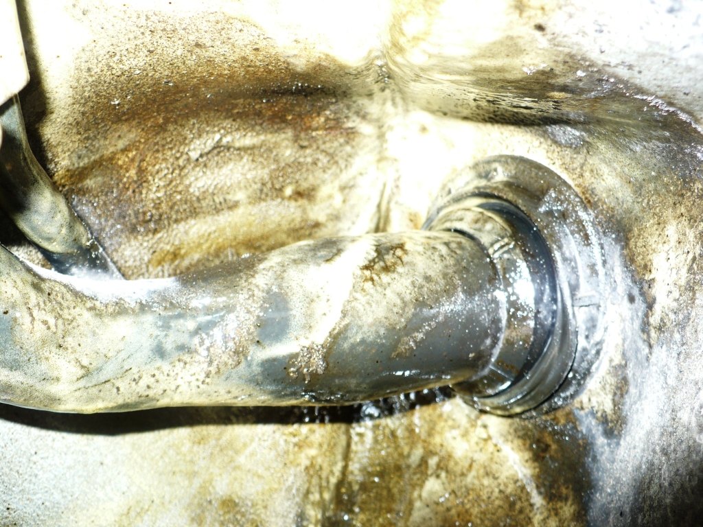

Бляха, и я сегодня столкнулся с этим подкрылком. Ехал на работу. Слышу, какой-то глухой стук в районе заднего левого колеса. 8O Все, думаю, не доживет подвеска до ремонта. Приехал, давай смотреть. И нашел. Висит, падла, покачивается. Весь в каше из льда и грязи. :roll: Собственно там все в арке в этой гадости. Толком ничего не видно. Буду ждать теперь, когда более-менее потеплеет. Надо отмывать всю эту хрень да ставить обратно. А уже летом постараюсь арку обработать, как выше советовали. Если не забуду, конечно.

И тоже левый. Он у меня удачно об колесо протерся. Через две небольшие протёртости получилось продеть пластиковую стяжку и притянуть ей подкрылок к трубе.

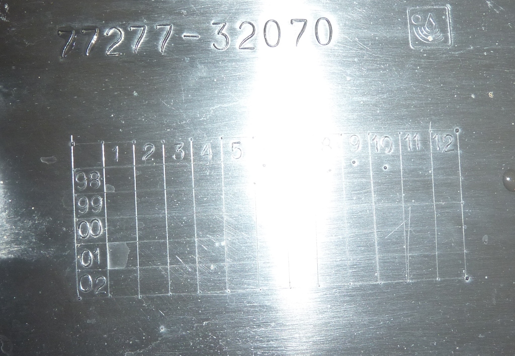

Снял подкрылок, помыл. На внутренней стороне вот такая табличка. Интересно, что она означает?
Ну, 98-02, скорее всего, годы выпуска 50-х кузовов (но почему-то нет 2003 г.), 1-12 месяцы. Но к чему все это? :roll:
P1080944.JPG [ 359.63 КБ | Просмотров: 6462 ]
P1080943.JPG [ 442.69 КБ | Просмотров: 6462 ]
 Заголовок сообщения: Re: Эта дурной подкрылок левой арки...
СообщениеДобавлено: 30 мар 2013, 17:26
СВОЙ, Андрей
Сообщения: 1947
Репутация: 1208
я думаю месяц и год выпуска данной запчасти. :rus: только интересно - почему отмечены точки на 9-ом и 10-ом месяцах 98 г., сами не помнят, в каком месяце сделали? :D
