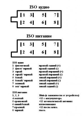

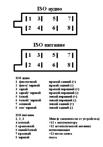

в любом радиомагазине есть переходники, с европейских магнитол на японские разъемы, стоит он порядка 150 руб, покупаешь и подключаешь!
 Заголовок сообщения: Re: Замена магнитолы в Висте Ардео
СообщениеДобавлено: 10 мар 2012, 11:20
Сообщения: 2061
Репутация: 613
я по таким пустякам ни когда голову не грел, выкусывал всегда и на новую фишку от мафана садил, не менять же раз в месяц ее, поставил и забыл, вот схемка стандартная, а для прозвонки штатной косы цэха в помощь
Схема Подключения.jpg [ 82.02 КБ | Просмотров: 16054 ]

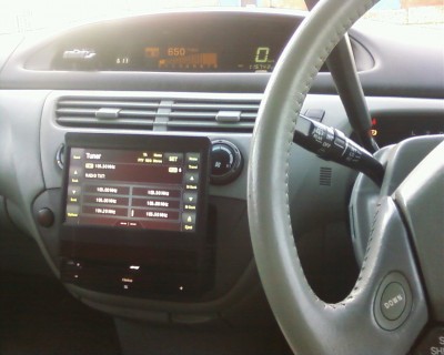

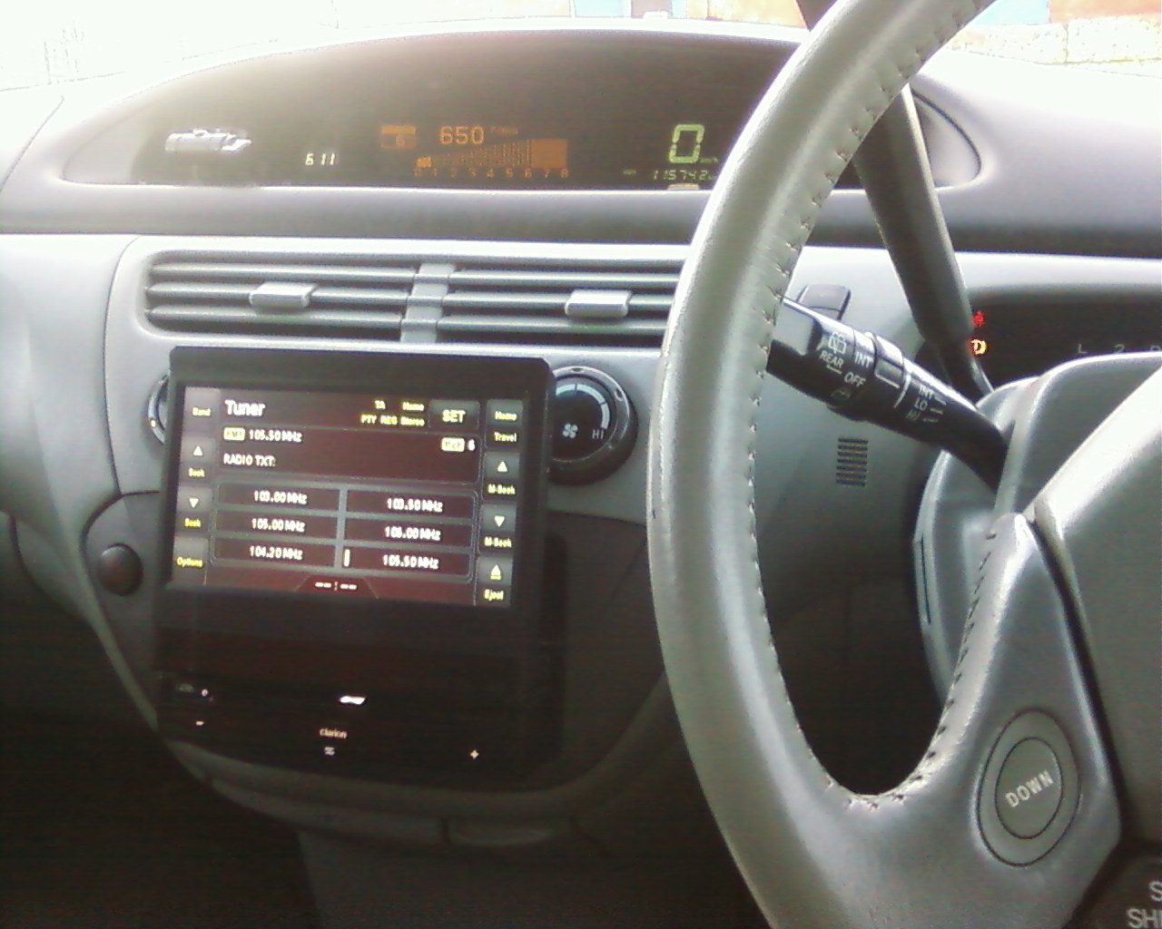

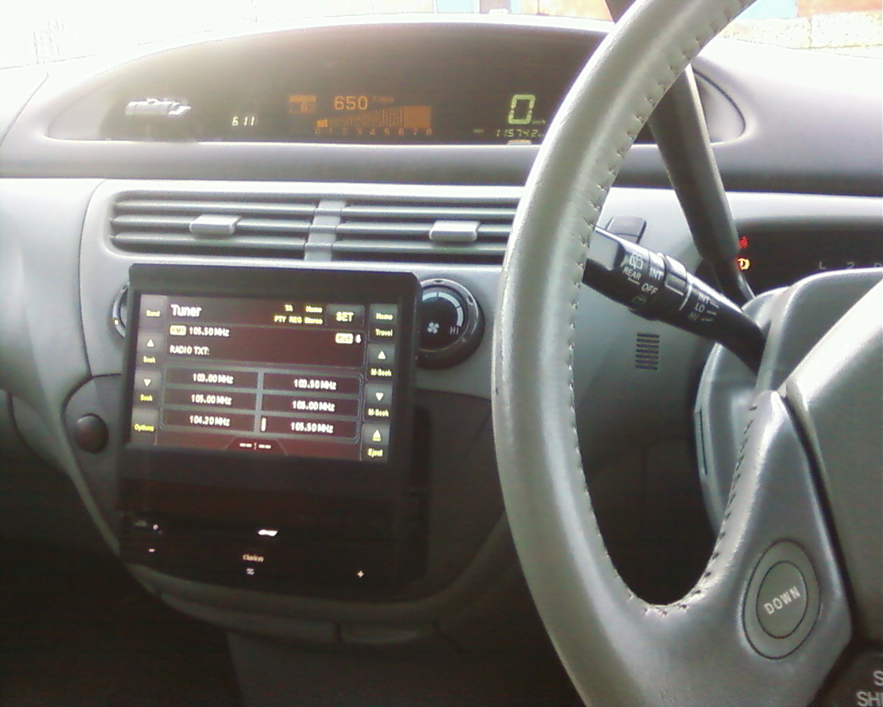

То же поменял штатную диски не читала радио раз в день и постоянно ошибки . Поставил со старой машины взял книгу по авто, книгу по магнитоле контрольку и за день поставил особо сложного нет ничего все провода по цветам расписаны.
Комментарий к файлу: clarion
Фото-0077.jpg [ 189.92 КБ | Просмотров: 15995 ]

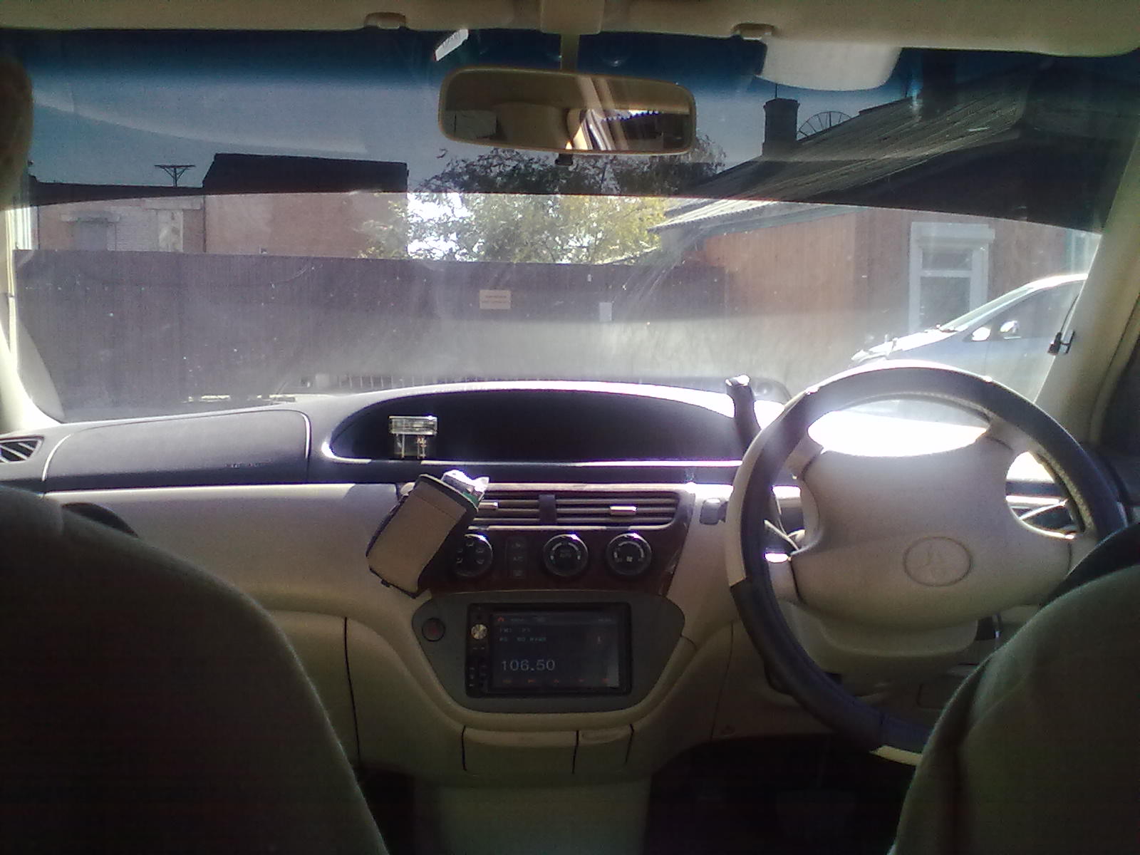

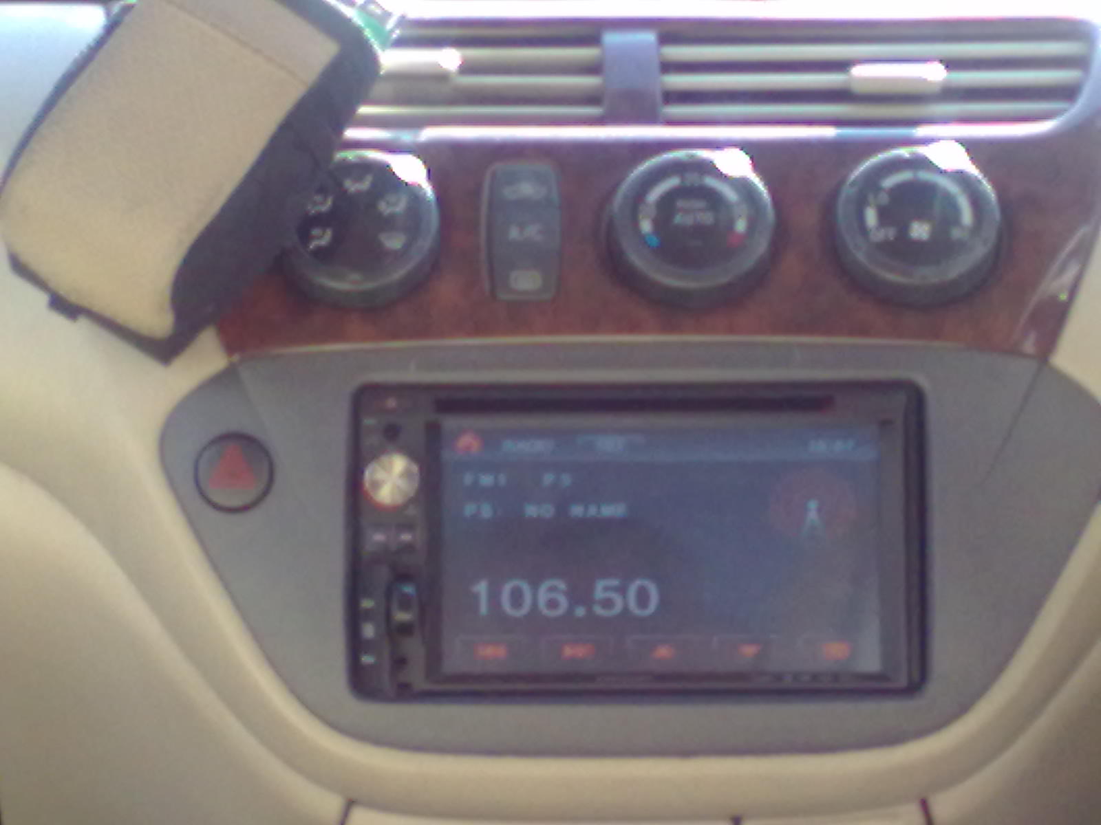

Подключал через переходник !!! В магазине только сразу мне один проводок в переходнике переткнули , радиостанции сохраняются и при вкл. фар, магнитола притухает !!! :good:
16092012011.jpg [ 111.13 КБ | Просмотров: 15581 ]
16092012007.jpg [ 164.39 КБ | Просмотров: 15581 ]

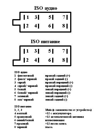

Если мафон КНРовский, то комплектация может быть разная даже на одинаковых моделях. По-этому приходится часто обрезать фишку чёрную на ISO и делать скрутку (а лучше спайку) с переходником из комплекта магнитолы.
Вот самые ходовые варианты:... на фото.

Там где будешь брать мультимедийку,дожны быть и переходники,я так покупал,ничего резать и кусать не надо,все соединяется штатно.
