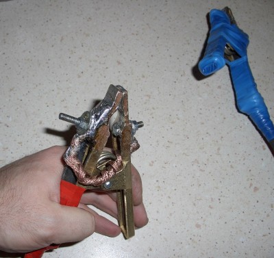

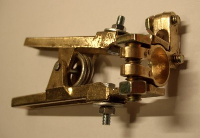

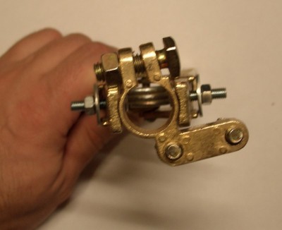

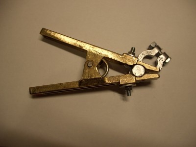

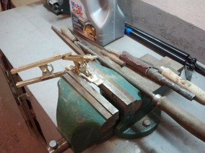

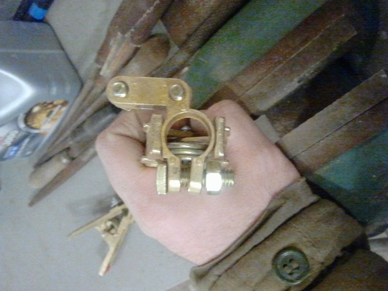

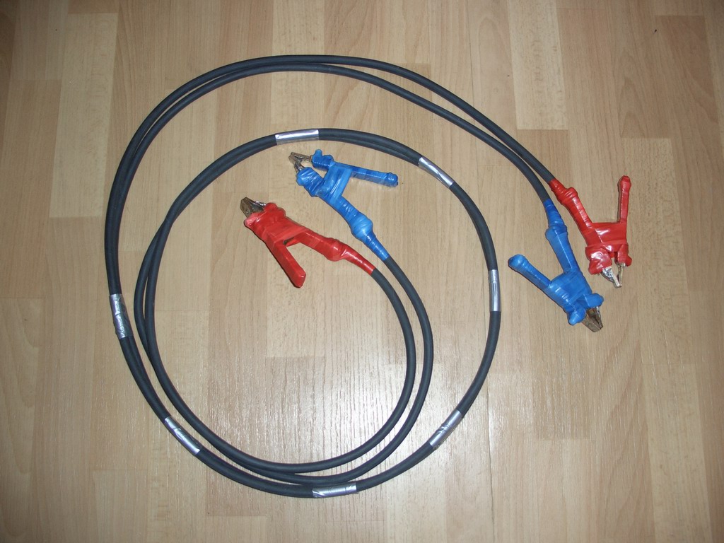

Наконец то изготовил провода для прикуривания, бюджет около двух тысяч рублей, с учетом припоя, :( а подтолкнуло меня на этот титанический труд недавний случай, когда на стоянке возле работы, забыл выключить свет фар и утром ждал меня неприятный сюрприз, как обычно в самый не подходящий момент, благо что знакомый со своей машины согласился снять свой аккумулятор и дать мне его для прикуривания...
CIMG6124.JPG [ 218.46 КБ | Просмотров: 4309 ]
2012-11-21 15.12.42.jpg [ 120.54 КБ | Просмотров: 4266 ]
2012-11-21 15.13.12.jpg [ 107.63 КБ | Просмотров: 4266 ]
2012-11-21 15.13.59.jpg [ 108.56 КБ | Просмотров: 4266 ]
CIMG6112.JPG [ 92.31 КБ | Просмотров: 4309 ]
CIMG6100.JPG [ 101.73 КБ | Просмотров: 4309 ]
CIMG6107.JPG [ 101.96 КБ | Просмотров: 4309 ]
CIMG6116.JPG [ 168.92 КБ | Просмотров: 4309 ]
CIMG6119.JPG [ 174.25 КБ | Просмотров: 4309 ]

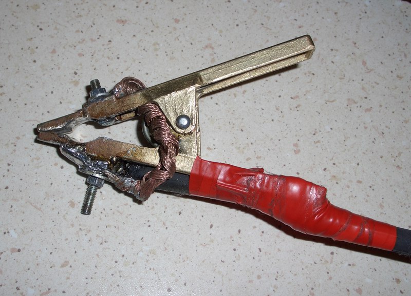

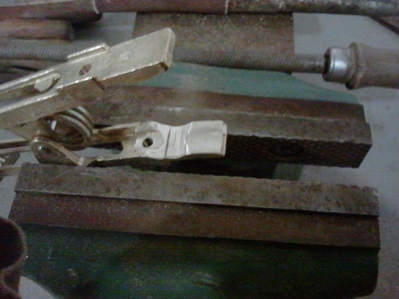

Долго по магазинам выбирал крокодилы, пересмотрел и померил много разных сварочных крокодилов для заземления, но идеального варианта так и не нашел, в основном слишком широкие продаются, в итоге выбрал более менее подходящий вариант с узкими губами, что бы на клеммы одевались без проблем и плотно, вроде как бронзовые, стоят по 200 руб. за штуку :cry: , потом в гараже на наждаке обработал их, круглым напильником проточил полукругом губы, что бы к клеммам лучше прилегали, мусора и пыли было в процессе, дома такое лучше не делать...
Далее облудил крокодилы и провода, работал паяльником на 150 Вт - только такой мощности сможет прогреть массивный металл, иной раз помогал газовым паяльником. Потом провода надежно припаял к крокодилам и болтом притянул заодно, и перемычки из витого медного провода на вторую губу провел, что бы увеличить пятно контакта и что бы пружина от прохождения по ней большого тока не просела со временем, как кто-тоуже ранее описывал... После как прикрутил болты, еще паяльником усаживал под болтами провода, что бы зазоров не было. На всю пайку ушло очень много недешевого припоя и флюса.
Вообще скажу работка муторная, непростая, требует навыков работы с паяльником, так как паяльник от постоянного нагрева периодически приходилось охлаждать, очищать от шлама и облуживать припоем, иначе пайка не шла. Затратил на нее целый день - вообще только для себя любимого можно так мудыкаться, на продажу никто так заморачиваться не будет и в магазине такого неказистого снаружи, но добротного внутри товара не найдешь. Провод напомню купил в резиновой не горящей и не дубеющей изоляции КГ, 6 метров, 25мм сечением, поделил на два куска по три метра, в итоге длина провода без учета длины крокодилов, после исполнения чуть уменьшилась - до 2,94 м, что в принципе за глаза хватает...
Провод тяжелый из за резины в основном, вся конструкция вместе с крокодилами, весит 3,1 кг, поэтому возможно будут проблемы с удержанием вертикально крокодилов на клеммах аккумулятора, как бы не пришлось подвешивать к капоту на крючках... завтра попробую покрутить стартер от запасного аккумулятора... Вообще я думаю можно было выбрать провод и меньшим сечением, на 16 мм, все равно пятно контакта на клеммах не сильно большое, другое дело если вместо крокодилов, использовать клеммы для аккумулятора, тогда сечение на 25 мм будет в самый раз, таким и грузовики заводить можно.

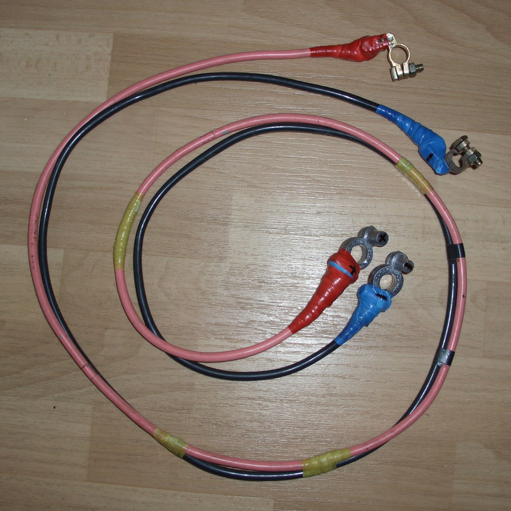

Ну и заодно уже раз взялся делать, то и свои старые магазинные провода то ли на 8, то ли на 16 мм переделал, обрезал хреновые крокодилы, облудил провода что бы не окислялись, прикрутил к клеммам для аккумулятора которые у меня были, и опасля усадил их паяльником с припоем, уже под болтами, периодически подтягивая болты, для лучшего контакта:

Сегодня попробовал провода на крокодилах, утром скинул минусовую клемму с аккумулятора, на клеммы (даже не на массу) одел сверху крокодилы и подцепился проводами к старому маленькому аккумулятору, который с машиной пришел и теперь у меня в качестве резервного. Стартер крутит нормально, завелся сразу, крокодилы сидят на клеммах вертикально, не падают под тяжестью, зря беспокоился. Бросил провода во внутрь запаски, под ящик, там как раз им место.
