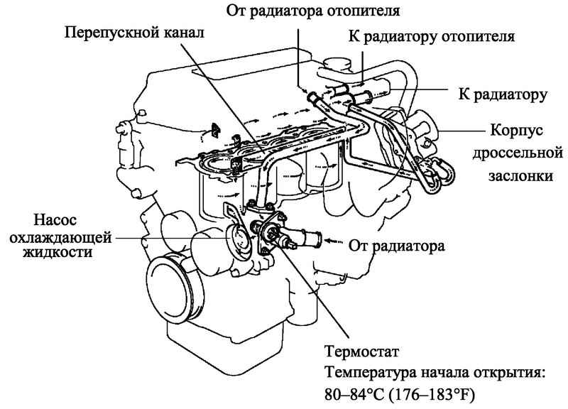

Система OЖ в 1ZZ:
zz-cool.gif [ 44.17 КБ | Просмотров: 11861 ]
Верхний шланг с печки - ВЫХОД О.Ж.!
Нижний шланг на печку - ВХОД О.Ж.!
135.jpg [ 41.12 КБ | Просмотров: 11861 ]
Система охлаждения закрытого типа с принудительной циркуляцией.
Включает в себя термостат с перепускным клапаном; термостат установлен во впускном патрубке, по которому охлаждающая жидкость поступает в двигатель; он поддерживает установленную рабочую температуру охлаждающей жидкости.
Для снижения массы применен алюминиевый радиатор.
Охлаждающая жидкость движется в блоке цилиндров по U-образному контуру; благодаря такой схеме устраняется турбулентность потока. Кроме того, между головкой блока цилиндров и блоком цилиндров имеется перепускной канал.
Горячая охлаждающая жидкость из головки блока цилиндров подается к корпусу дроссельной заслонки, предотвращая его обмерзание.
Система охлаждения и кондиционер обслуживаются одним вентилятором.
Отличия от предыдущих моделей
В системе охлаждения применяется охлаждающая жидкость с увеличенным сроком замены Toyota Genuine SLLC (розового цвета! не красного! сделанная по гибридной технологии, в состав их пакетов присадок также входят соли карбоновых кислот в сочетании с солями неорганических кислот — отсюда название «гибридные» - http://www.cool-stream.ru/pravda_ozh). Благодаря этому удалось снизить периодичность технического обслуживания.
