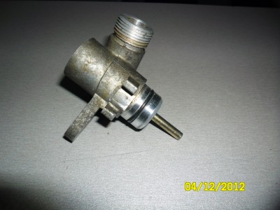

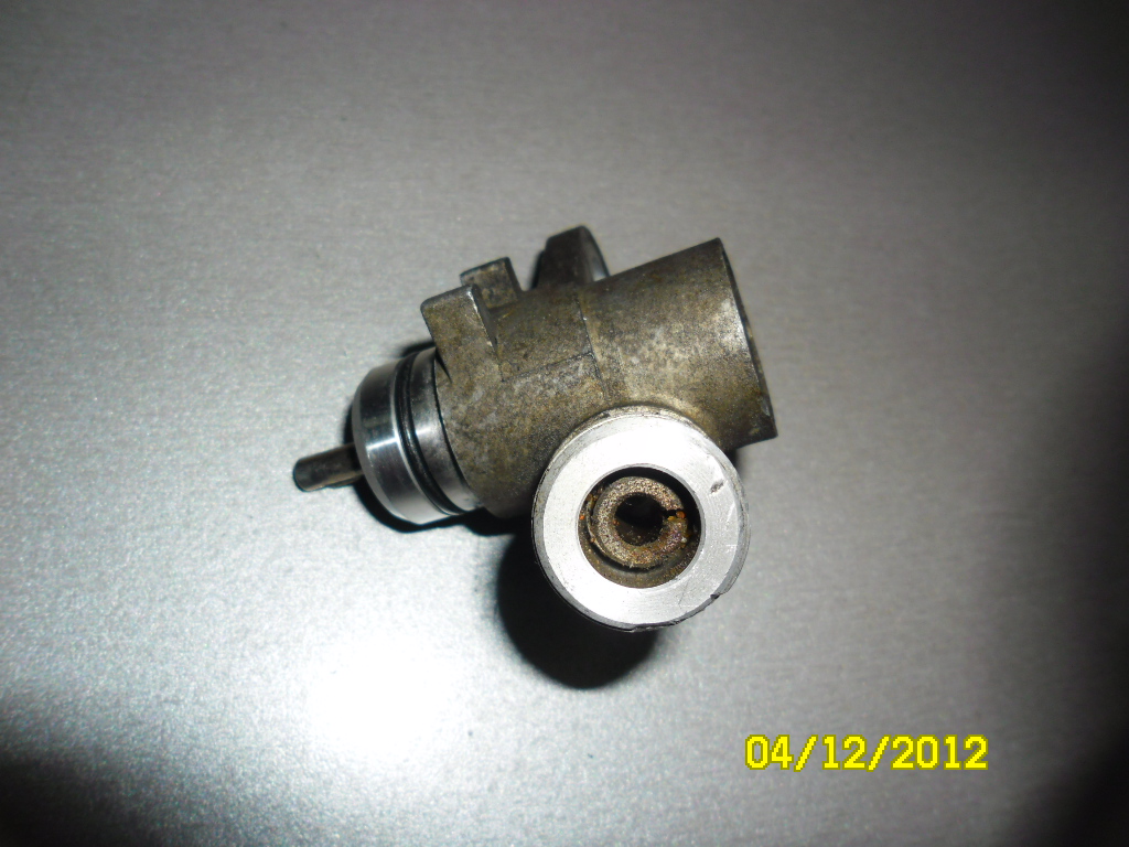

Может кто сталкивался! В общем проблема в приводе спидометра, коробка контрактная от Калдины 1997 г.в., скорость считывалась через АБС, в самой коробке стоит заглушка где должна стоять шестерня привода спидометра, проблема в принципе решилась приобретением необходимой шестерни, заменой вторичного вала с шестерней для привода спидометра, НО, оказывается купленный мной датчик скорости должен состоять из 2-х частей, нигде не могу найти ту часть, которая непосредственно в самой коробке должна находится. Прошу совета или мож у кого есть такая коробка сфотать ту деталь, которая вставляется в сам корпус коробки, а может и есть у кого, там где я купил верхнюю часть разводят руками, мол грят есть только вот эта и все! Фото того что есть у меня прилагаю!

У меня sv 35 стоит такой привод на коробке,и вот эта железяка прямоугольная вставляется в коробку,там тоже прорез под железку.У меня не работал спидометр,когда снчл привод, эта железка была сломана на две части,выточил на наждаке такую же ипоставил.
Вот меня интересует то место куда она вставляется!!! Сама эта штука полностью рабочая, пришла вместе с коробкой примотана скотчем, но видать не родная, в коробке другая должна стоять!
