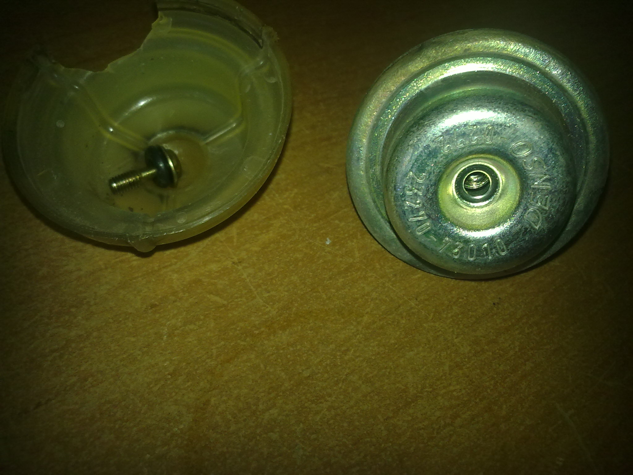

В общем сочился бензин из под пластмассовой крышки этого "регулятора". Взял на разборке с ипсума за 1500, замена в сервисе 500р. С виду ничем не примечательный зонтик, только вот тот что сняли если потрясти внутри что-то болтается, может разберу как нибудь))) Сложность была выкрутить/закрутить, сложно подобраться, по хорошему это впрыск снимать надо.
03022012625.jpg [ 383.43 КБ | Просмотров: 6739 ]
03022012627.jpg [ 404.86 КБ | Просмотров: 6739 ]
Похоже всего лишь навсего болтик выкрутился.

Здравствуйте!Наконец-то нашёл эту тему.Подскажите плиз на сколько оборотов этот болтик вкручивать обратно или какое давление он (регулятор) должен создавать в системе?

закручивать до конца, иначе бензин просто протекать будет вникуда, да ещё появится шанс возгорания.. Давление как правило от Насоса зависит, и дальше от патрубков по которым идет, загрязненности фильтров. так что до конца вкручивайте)

Поизучал систему питания, это демпфер пульсаций топлива, в принципе его можно убрать и заменить на штуцер(на двигателе 3S с NOAH его нет). Датчик давления на 50-х Вистах установлен в модуле топливного насоса (двигатели ZZ и 3S-FE). На 30-х и 40-х и FSE регулятор давления на рампе. На 30 и 40 х слева на рампе (к нему подходит вакуумный шлангчик).

Нет, к нему ничего не подходит. Я сегодня взял, такой же как и на фотке у Nik741. а стоит он 300 рублей на разборе. По каталогу за номером 23270
