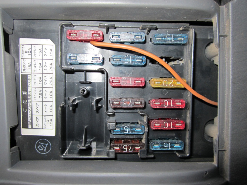

Добрый день вистоводы и камриводы!

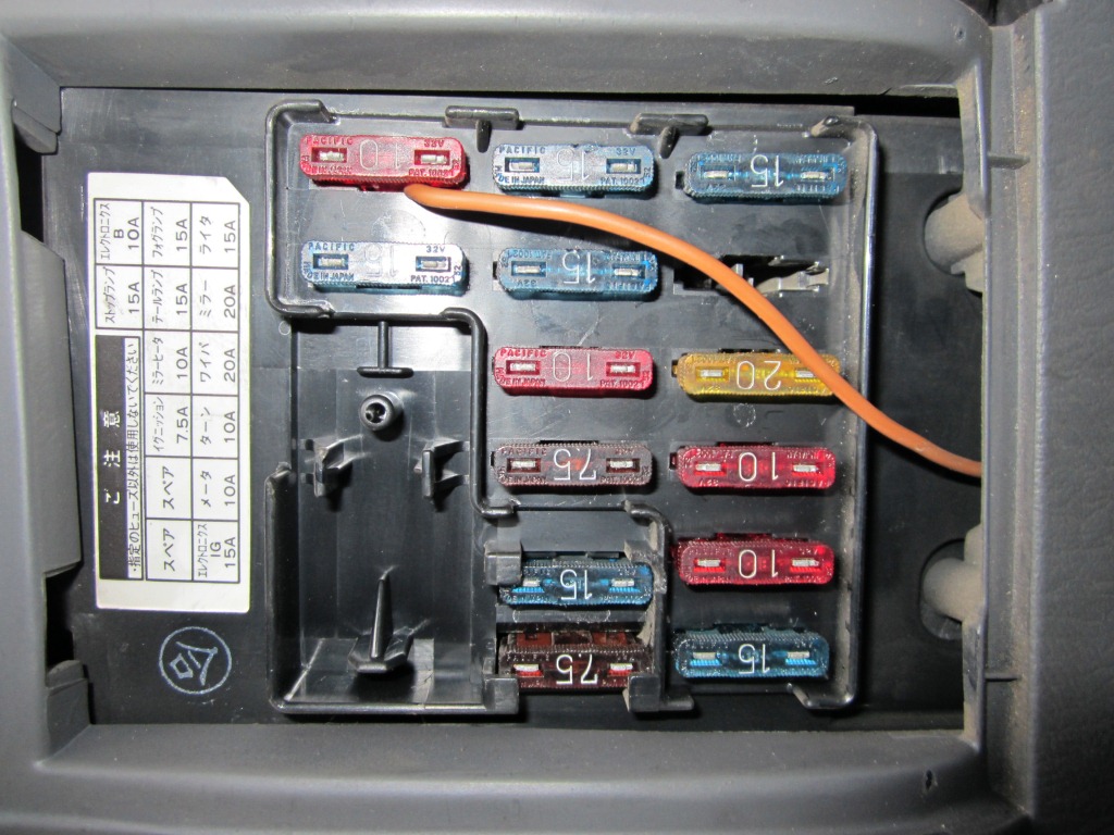

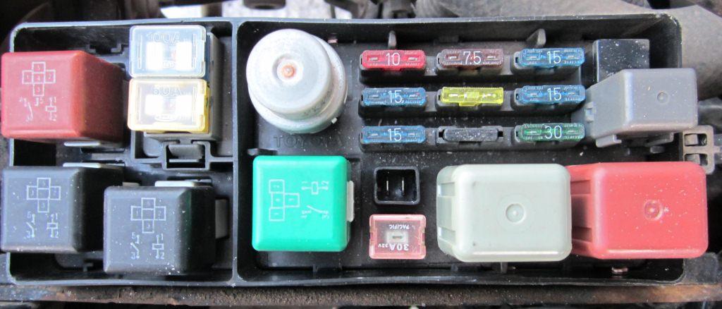

собственно проблема такая же почти как у автора, но машина Camry SV30. Включаю кнопку обогрева-загорается индикатор на ней, слышан щелчёк реле, повышаются обороты сразу же, но обогрев не работает!!! В салоне предохранители все целы!! под капотом почти все целы, одного не хватает (на крышке написано что это предохранитель CDS 30А - кто знает за что он отвечает??). Напряжение на выводах к стеклу есть!!! на заведенной машине выдает 14,48 В при включенной кнопке обогрева заднего стекла. Сами нити проверял на прозвон (но не все) звонятся хорошо.
Что может быть неисправно и где копать???
Комментарий к файлу: Предохранители в салоне
IMG_0813.JPG [ 226.5 КБ | Просмотров: 4229 ]
Комментарий к файлу: Крышка предохранителей под капотом
IMG_0814.jpg [ 86.73 КБ | Просмотров: 4229 ]
Комментарий к файлу: Сами предохранители под капотом.
IMG_0815.jpg [ 85.44 КБ | Просмотров: 4229 ]

Не совсем понимаю что вы ищите, если к стеклу (как вы пишите) приходит питание на нагреватель. Тут расписаны предохранители на ваш кузов http://autogear.ru/cat/toyota/vista/material/4084/ Сам предохранитель называется «DEFOG»30A (Обогреватель заднего стекла, это по книге на вашу висту). Но этого предохранителя нет не по табличке на предохранителях в салоне, не по крышке предохранителей под капотом. Видимо, он спрятан где-то. (Напряжение на выводах к стеклу есть!!!)- А есть и плюс и минус?

Нужно найти предохранитель на обогрев заднего стекла (30А), на одном сайте вычитал про свой кузов: "Короче сжег предохранитель обогрева заднего стекла. Нашел его под панелью ниже руля - во всю ширину водительского места. Закреплена саморезами...Предохранитель прямоугольный, хитрый, на 30 ампер. "
как до него добраться и что разобрать нужно для этого???

Возможно все дело в предохранителе, который должен располагаться под панелью под ногами водителя??.... как снять эту панель, там защелки или что-то другое??

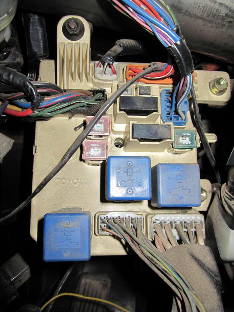

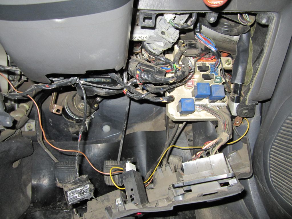

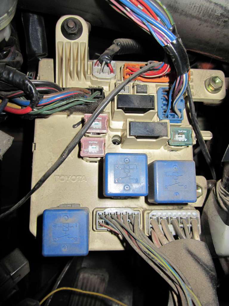

собственно, разобрал панель под ногами водителя и вот такая картина.(см. фото) Есть два предохранителя на 30 А(продолговатые розовые) и 1 предохранитель на 40 А.(продолговатый зеленый) и еще релюшки, все три предохранителя целы!
Именно откуда-то из этого блока слышен щелчок при включении обогрева заднего стекла. Причину нерабочего обогрева так и не нашел.
Дмитрий1983. как проверить силу тока на обогревателях?? можешь подробнее написать??(сам не знаю как мерять)
IMG_0820.jpg [ 118.36 КБ | Просмотров: 4187 ]
IMG_0822.JPG [ 161.3 КБ | Просмотров: 4187 ]
