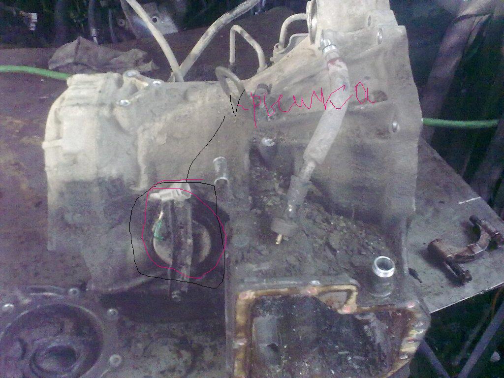

коробка проста вся в масле! особенно в районе левого привода. смотрел с ямы на датчик частоты вращения выходно вала или как там он называется и он крепится в коробке с помощью планки и 2 болтиков и виден зазор между акпп и крышкой датчика где то 3-4 мм и там металл блестит как буд то он выскочил недавно или как будто резинка круглая там когда то стояло. подскажите крышка это должна плотно к коробке прилегать и есть ли там резинка???
Добавлено спустя 6 минут 58 секунд:
фотка не моя
датчик скорости.jpg [ 126.99 КБ | Просмотров: 591 ]

да плотно должна быть, там на крышке должна быть круглая резинка, попробуй подобрать, в магазинах их сейчас навалом (резинок)

а не подскажите чтобы датчик вынуть и резинку поставить левый привод внутренний надо снимать?

лучше снять привод, добраться туда трудно
