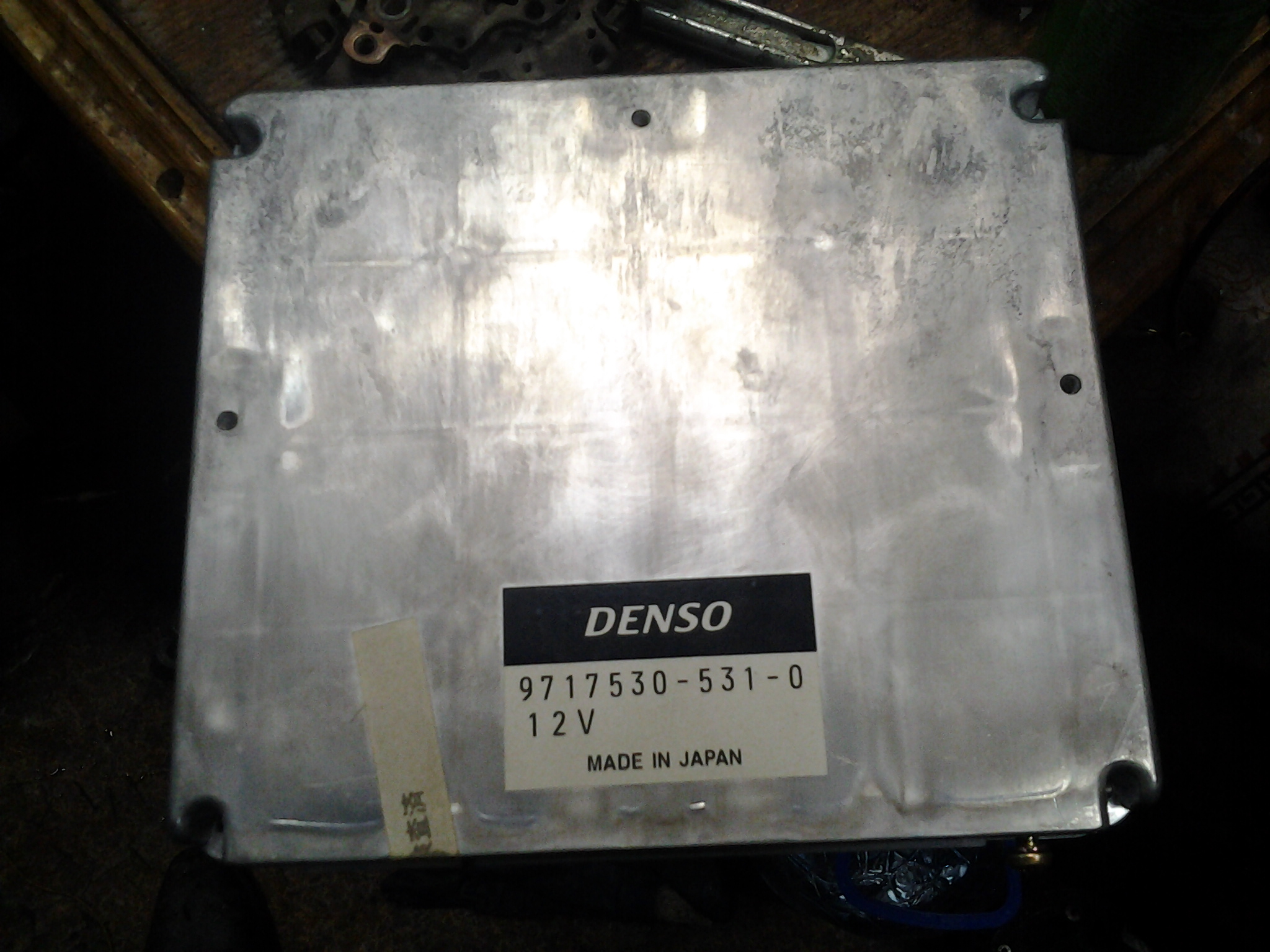

у меня такой блок.или разницы нет какой ставить.нахожу много других но с таким номером не могу найти. какой можно подобрать подскажите пожалуста
Фото0130.jpg [ 781.57 КБ | Просмотров: 2238 ]

Имеет.

так мне надо искать именно с таким номером как на наклейке????

Для D4 89661-3H060

так получаеться у меня не тот стоял что надо???
Поищи еще номерок на корпусе эбу, на фотке наклейка про что то другое рассказывает. Вятич номер выложил, по нему и ищи. Кстати, самый доступный и распространенный эбу от 50/55 кузова.
Нет, мозги на SV55 - одни из самых редких и дорогих.
Что касается темы поста - это один из вариантов мозгов на Д-4 Висты Ардео старых (1998 и часть 1999 г) годов выпуска. Насколько я знаю, используется еще и на Тойоте Надя с D-4

Имеет не то слово....они очень разные!!!!!!! Если сравнить модели SV 50 и 55 , то очевидно разные двигатели и принцип их работы + разные АКПП. Если ставить другой комп, например от нади, то в любом случае придется распускать косу, цеплять второй комп от любой комплектации v50-55, для управления салоном. Зачем этот гемор? Зачем все усложнять?! компы для SV50 вполне доступные по сравнению с компами на SV55 или AZV55!

спасибо нащол по номеру что написали машина поехала :good: :good: :good: :good:
