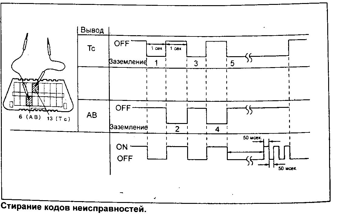

Стирание кодов неисправностей происходит через некоторое время после выключения зажигания. Если коды не удалились, то проделайте следующие операции:
1. Подсоедините провода к выводам "Тс" (четвертый снизу-справа) и "АВ" (третий сверху-справа) основного диагностического разъема.
2. Примерно на 6 секунд включите зажигание.
3. Попеременно с частотой 1 раз в секунду заземляйте выводы "13(Тс)" и "6(АВ)М.
Пауза между заземлением выводов не должна превышать 0,2 секунды.
Не могу понять как так сделать. Просто перемыкать между собой?

Разобрался. Надо замыкать попеременно на массу. Отлично подходят торчащие два болта ограничителя при открытой двери. Нужно только два провода подлинее. На машине разъем диагностики расположен наоборот чем на рисунке. Одновременно с лампочкой будет мигать кольцо подсветки замка зажигания.
Безымянный.jpg [ 95.09 КБ | Просмотров: 3311 ]
Успевайте начать замыкать в эти 6 секунд пока горит значок на панели.
