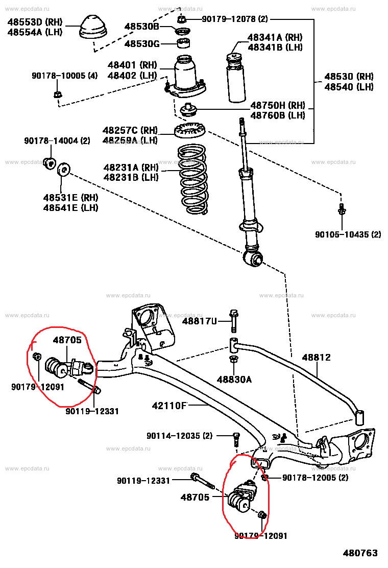

В чём может быть причина, на заведёный двигатель стоя на месте выворачивая быстро руль в лево в право на пол оборота,зад виляет???? Заднии стойки(KYB) поменял пару дней назад,пружины старые поставил,но думаю не вних дело.Может из за этих сайленблоков??? Vista zzv50 1zz дорейстал 99г.
480763.png [ 56 КБ | Просмотров: 839 ]

Может.
 Заголовок сообщения: Re: Кручу на месте руль,зад болтает туда сюда!
СообщениеДобавлено: 14 июн 2013, 18:38
а в движении это как то сказывается? стабилизатор (48812 на картинке) на месте?

Сегодня ради интереса попробовал , всё хорошо ! Стабилизатор снял два дня назад , был вареный (видимо прошлым хозяином ) лопнул по сварке , особой разницы не ощутил ! :rus: :beer:

Стабилизатор на месте, по трасе при 140 нормально все, не уносит и не виляет. Попробовал в городе при 40км.виляет вся машина..
