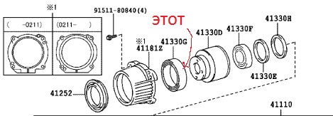

У меня свистел большой подшипник на вискомуфте
001.jpg [ 31.29 КБ | Просмотров: 748 ]
Аналогично! :good: ...
P.S. Я тут в форуме писал как менял и почему вышел из строя именно передний большой.
Самое главное, что определить что свистят эти 2 подшипника просто. Я там в теме тоже написал как.
:smile: ///

553 писал(а):
http://www.vistaclub.ru/forum/viewtopic.php?p=222681#p222681
Во -точно, оно. Спасибо за ссылочку!
:good: ...
Я там сделал дописочку, продублирую тут:
...Добавил 21.06.13г.
Забыл написать с первого раза, как определить просто и наверняка, что причина именно в подшипниках муфты, а неперелопачивать всю подвеску и не тратить бабосы на "профессионалов" с СТО.
Заехал с нам на подъемник, посадил его в машинку, а ребята ее подняли, чтоб снизу можно было встать.
Когда он завел движек и не втыкал передачи, звука рёва не было, потом попросили воткнуть прямую и стали слушать. Как только колёсики и кардан закрутились, сразу пошёл тот самый звук, больше газу\оборотов - больше скорость вращения колёс и кардана - громче звук и его тональность. Всё как при езде.
Звук рёва шел от кожуха вязкомуфты.
Вот так и определили, что значит кирдык пришёл подшипникам.
:smile: ....
