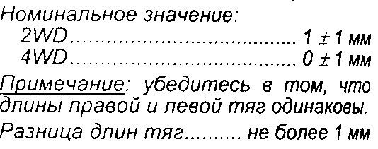

Можно еще раз напомнить углы развал-схождения toyota vista ardeo для кузова SV-55 (по ссылке только 50-ый кузов, или они совпадают?). 4WD

СообщениеДобавлено: 27 июн 2013, 15:37
Сообщения: 12747
По книге:
схождение передних.png [ 3.76 КБ | Просмотров: 3843 ]
p0175-sel.png [ 7.28 КБ | Просмотров: 3843 ]
схождение задних.png [ 1.8 КБ | Просмотров: 3843 ]
p0176-sel.png [ 6.27 КБ | Просмотров: 3843 ]
