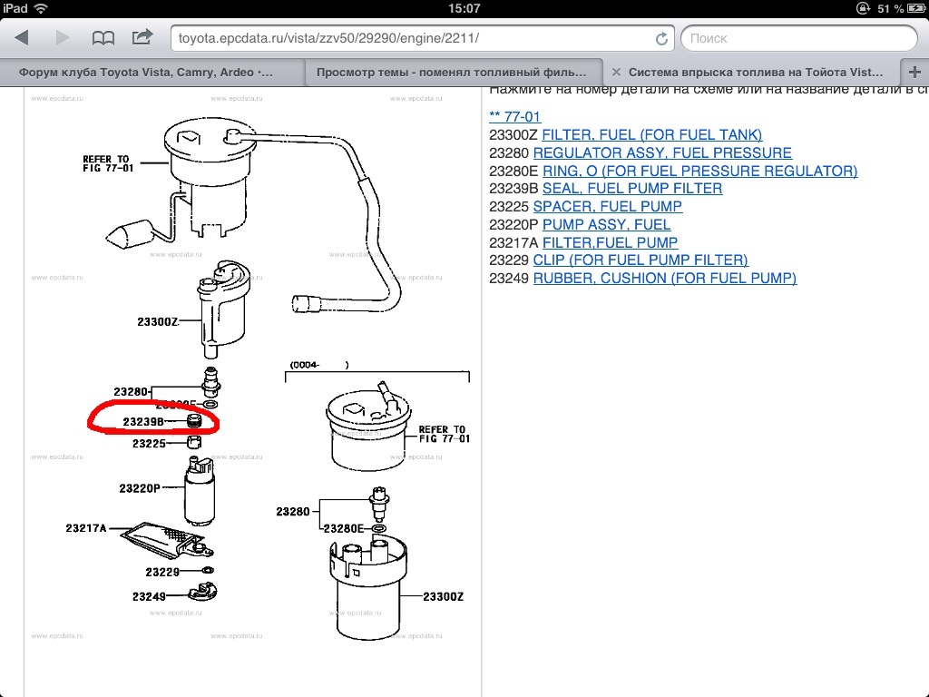

была такая проблема.там одно колечко хитрое, при разборке остается внутри и перекрывает канал.не могу картинки выкладывать,с телефона сижу.разбери еще разок, в принципе там ничего сложного.
Точняк, я такое колечко сама бы посеяла еслиб не по картинкам собирала. Не помню кто то сдесь выкладывал на форуме, в поисковике все можно найти. Да и выкинуть его запросто можно по незнанию.

Либо это колечко в старом топливном фильтре забыли, либо порвали его.
На фото

При сборке надо смазывать все колечки литолом, тогда садится как надо, а на сухую их то закусывает, то перекашивает, конечно так порвать можно.
