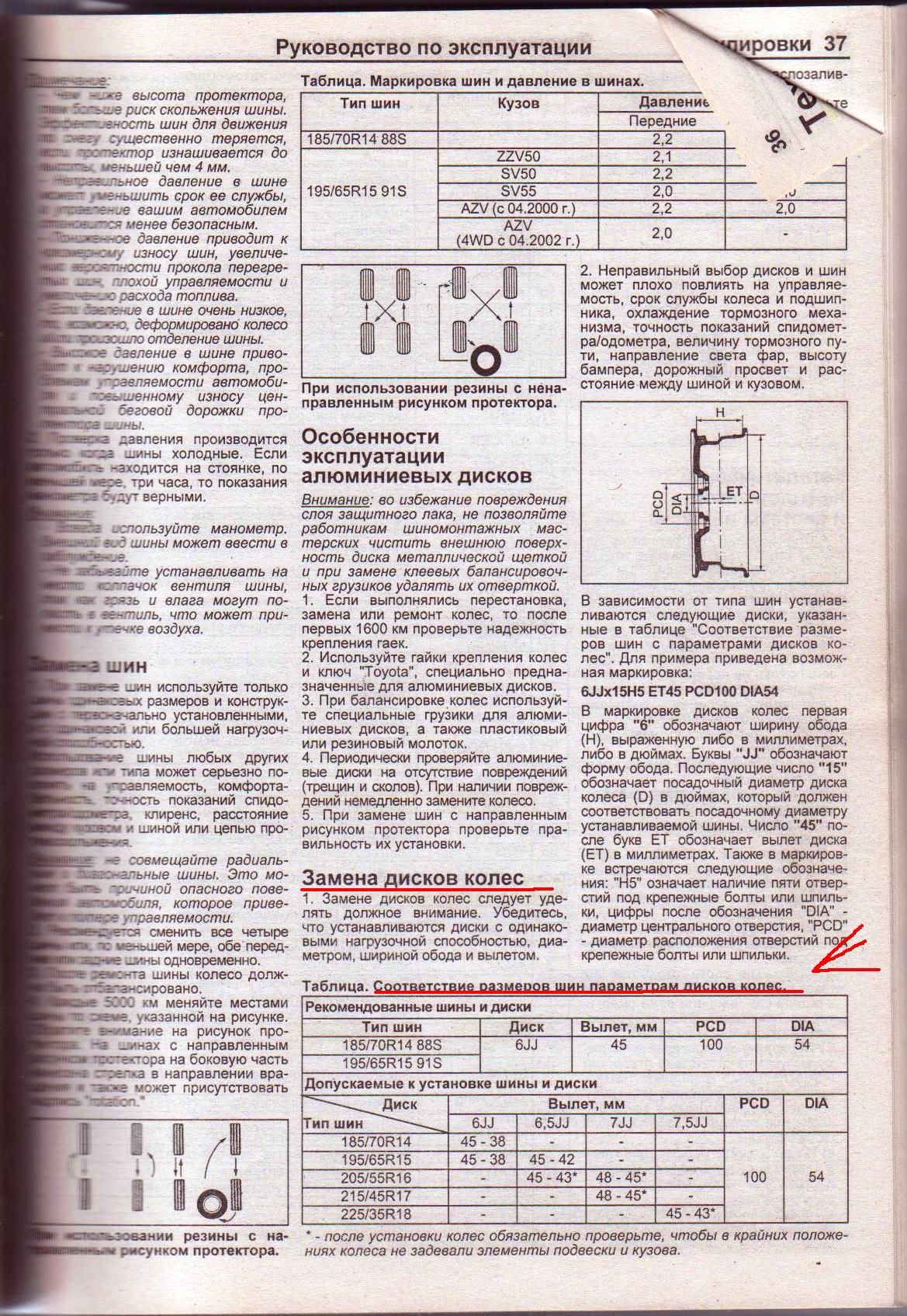

Доброго времени суток,уважаемые! помогите с размерами дисков на 55 кузов,ардео,седан,4везде,3с-фе.
поишло время дискам,решил поменять. Снял колесо, переписал все что было на диске и пошел в магазин. И столкнулся с проблемой,вылета такого нет...
Размер резины:
был-205/60/R16
взял такую же нокиан лето (зима такого же типоразмера мишлемовская)
Размер дисков:
был: R16-7JJ, offset 50 ( серловку,и остальные размеры не пишу).
Есть книга,правда там и про 50 и про 55 и про еще какой то кузов, перерыл всю,но про вылет не написано.
литье уже стояло при покупке, на обратной стороне указано что сделано в японии,на ебее такое литье продают как тойотовское...
В магазине с вылетом 50 нет, есть 35,0,45,-15 и еще пару размеров...
Подскажите пожалуйста какой вылет у родных (тех что идут с завода) дисков, какое отклонение по вылету допускается и допускается ли вообще?
И сомое наверно главное,данный размер дисков подходит для данной резины?
Заранее благодарю за помощь)))

Вот скан странички из букваря, это стр.29.
Смотри.
Всё соответствует.
Удачи на дорогах!
