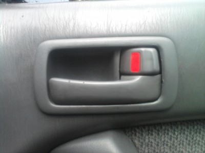

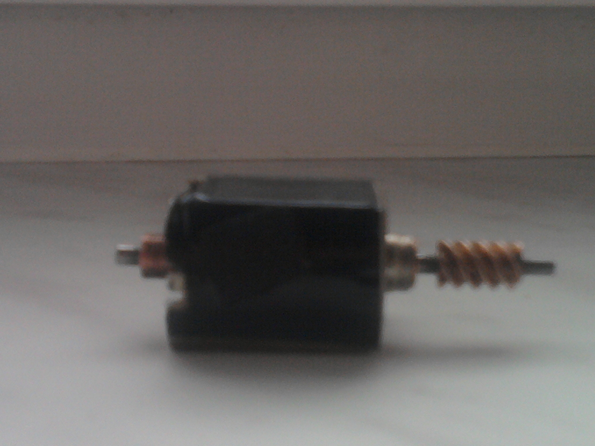

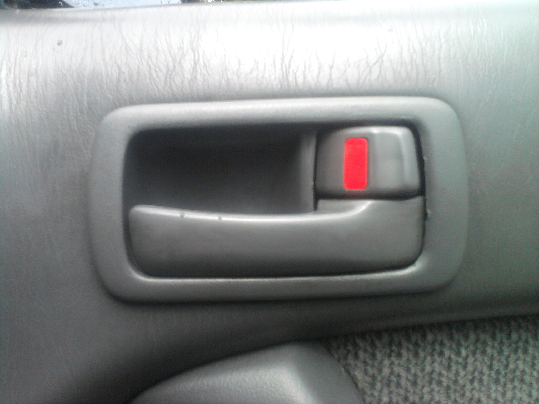

Ищется моторчик или замок в сборе правый передний,подозреваю моторчики на многих моделях одинаковы. и ручка открывания двери правая внутренняя серая. мотор сгорел,дверь при наборе скорости не блокируется.

моторчик в радиомагазине 115р.

как подбирать? хотел от зеркал воткнуть,он меньше,ось тоньше и короче,приколхозить можно,но думаю не надолго.Спасибо за инфу.

берёш мотор ,идёш в радиомагазин а там один в один такой лежит,тока вал чуть короче,и полярность наоборот.поменял год назад,без нариканий.
