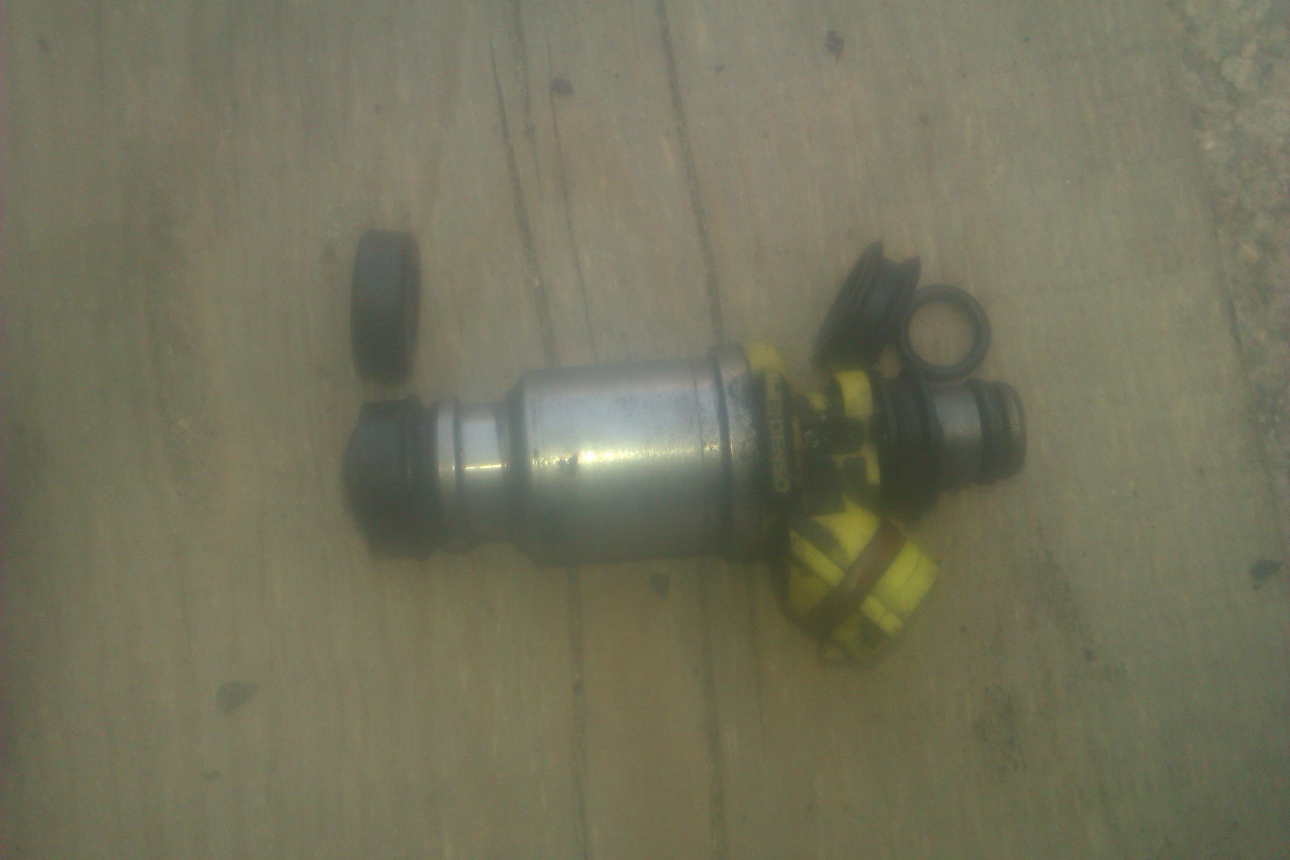

вытащил рейку. форсунки вытаскиваются легко. резинки дубовые, кроме самой маленькой, она немного набухшая от бензина. но все равно менять.

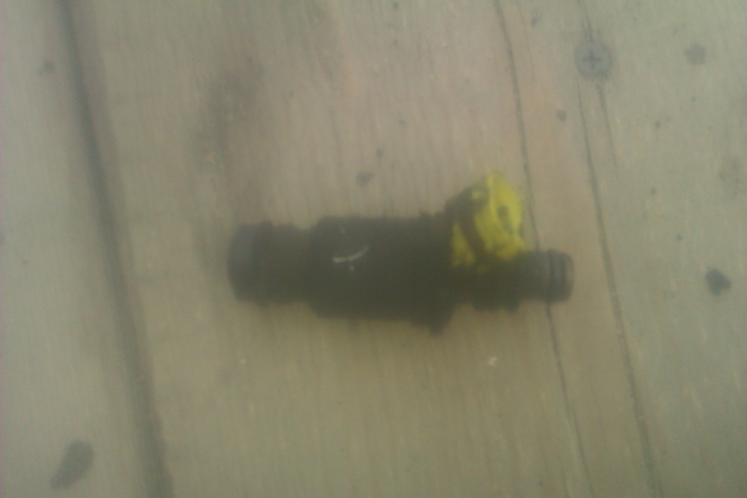

мыл в солярке зубной щеткой. а промывку делал так - для питания форсунки использовал трансформатор маленький 12в(можно приобрести в радиодеталях), т.к. частота тока 50гц, то это будет соответствовать 3000 об\минуту. форсунка будет жужжать. давление подавал бензонасосом (запасной имеется на всякий случай). соединял бензомаслостойким шлангом и хомутами. перед форсункой еще установил фильтр топливный за 25 рублей, на всякий случай, что бы не попаа грязь в форсунку. наливаем ацетон в емкость, опускаем бензонасос. бензонасос создает очень высокое давление поэтому сначала включаем форсунку и периодически включаем бензонасос что бы не порвало шланги, не желаю что бы вам попал как мне в глаза ацик. и старайтесь не дышать во время чистки) делал все на даче, рядом были бочки с водой, так что сразу в бочку головой нырнул, поэтому без последствий. после каждого подсоединения форсунки шлангом обрезайте поврежденную хомутом часть. и напоследок карбклинером абро еще промыл. подсоединил переходниками балончик с форсункой, вкючил форсунку и пшикал по маленьку.

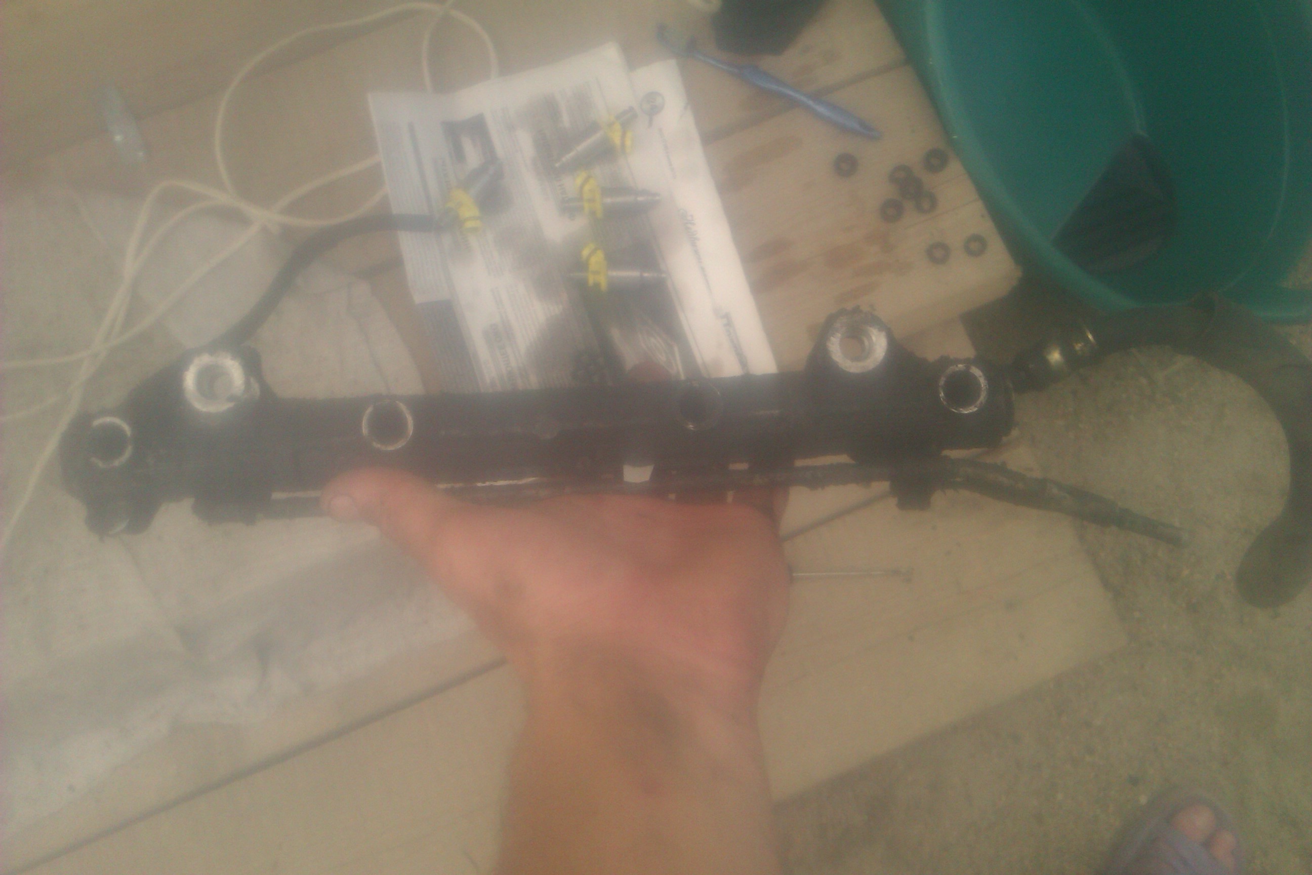

болты что крепят рейку проходят через металлические и вроде бы пластмассовые втулки, но на самм деле они должны быть резиновыми, поэтому когда будете закручивать, то резинки на форсунках могут быть не плотно прижаты. по возможности найдите такие резиновые втулки. у меня же все прижалось плотно.

Комментарий к файлу: моя топливная рейка, очень гоязная)

Комментарий к файлу: форсунка до промывки и чистки

Комментарий к файлу: немного почистил форсунку и резиночки рядом поставил новые
Все отлично, единственное, в креплении рампы не должно быть резиновых втулок. Она крепится жестко и фиксирует форсунки в одном положении(по высоте).

может на разных двигателях по разному, мне друг говорил что в оригинале у него на 4VZ на рейке они резиновые, но просто задубели, потому что когда он ставил рейку то форсунки не плотно были прижаты. не помню что он сделал

Если бы рампа была не жестко, то до какой степени ее тянуть на резиновых втулках? И каким способом обеспечить одинаковую глубину посадки, ведь две точки крепления и есть шанс перекосить? Мне пока еще не встречалось авто с плавающей рампой.
