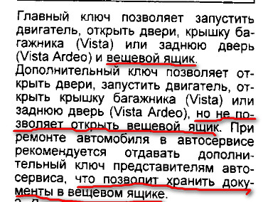

ну судя по мануалу, бардачок отпирается/запирается, тока родным ключом, который идет с авто с завода, дубликаты не канают. дубликаты тока входят, но не проворачиваются

товарищ, ну зачем вы спорите? я же все это не придумал... может у вас личинка замка была разбитая?!
2323.jpg [ 59.37 КБ | Просмотров: 1525 ]
