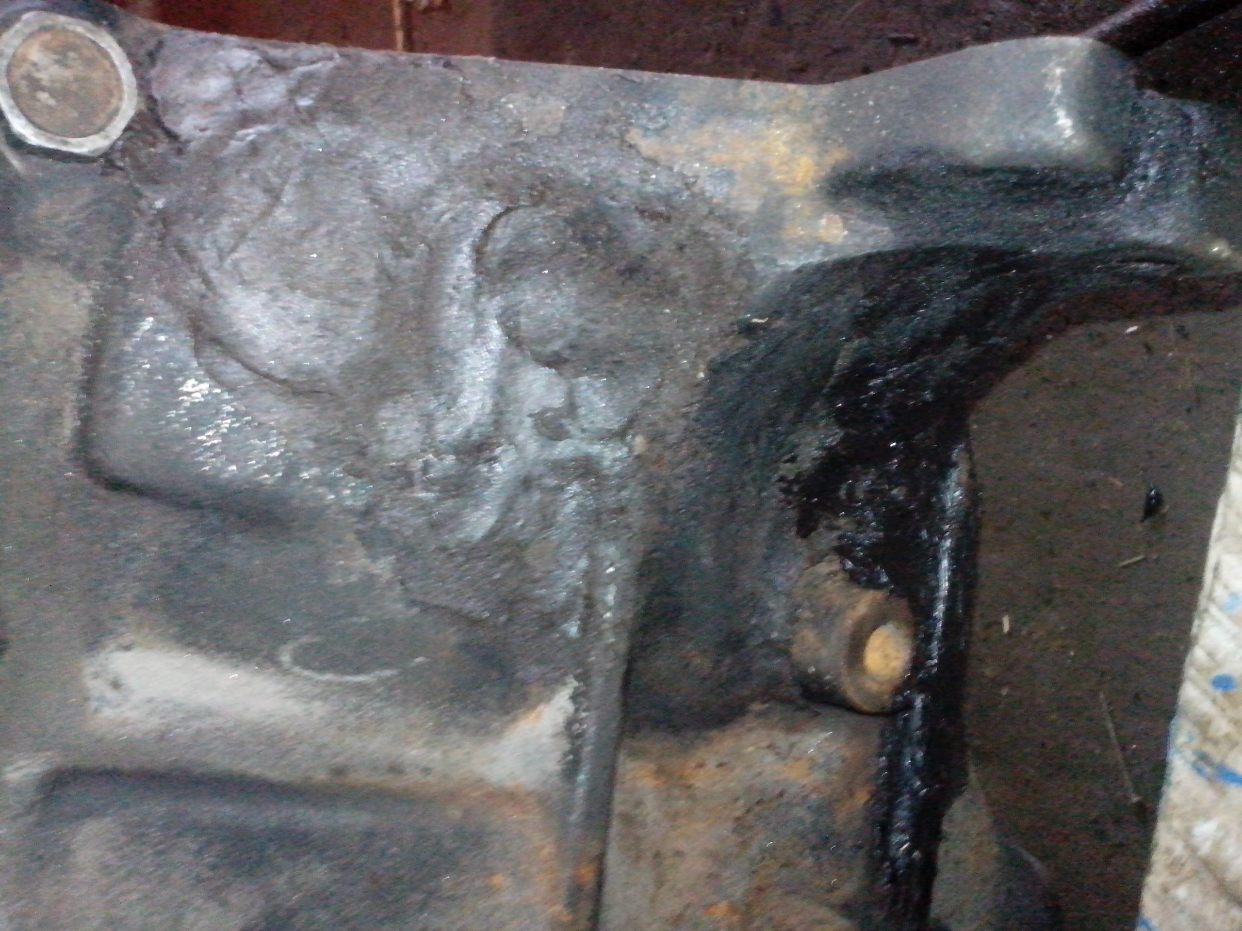

Заварили, простым швом, эллектродами по нержавейке, и сверху широким швом простым эллектродом, сверху замазали холодной сваркой, поставлю посмотрим что получится скорее всего будет как и было: (

Зря замазал будет не понятно прилипла сварка или нет, а электроды можно было взять на медной основе, они хорошо прилипают, и шов получается не хрупкий а как бы вязкий, при этом нагрузку держать должен приличную.
