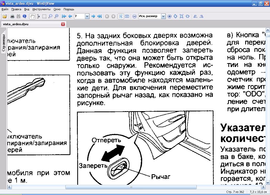

Безымянный.JPG [ 181.55 КБ | Просмотров: 2399 ]
Не об этом речь?

Читай внимательнее, у меня наоборот двери СНАРУЖИ не открываются, можно открыть ТОЛЬКО СНУТРИ

Нет,у него автоматически 1 дверь не закрывется(а это я так понял защита для детей)
