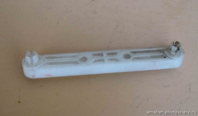

нужна тяга как на фото, так же интересует спидометр с тахометром на дорестайл, бардочёк передний между сиденьями кремовый, туманки
Комментарий к файлу: та самая тяга
2okf1p-8q0.jpg [ 13.39 КБ | Просмотров: 1192 ]

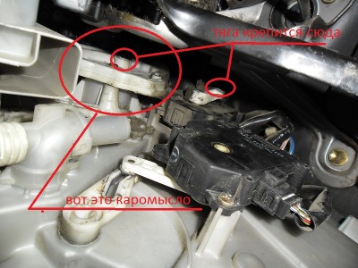

Комментарий к файлу: вот куда он крепится, это под рулём возле ручного тормаза
каромысло.jpg [ 41.39 КБ | Просмотров: 1192 ]

кури поиск, здесь делали эту перемычку из жигулевских клипс, он даже лучше держится.

"курил" да вот что-то про жигули нечего не видел! может кинешь ссылку?

viewtopic.php?t=794&start=195
кури сдесь, я себе такую же сделал! все ок, по деньгам 18р за клипсы и 20р за клей.
