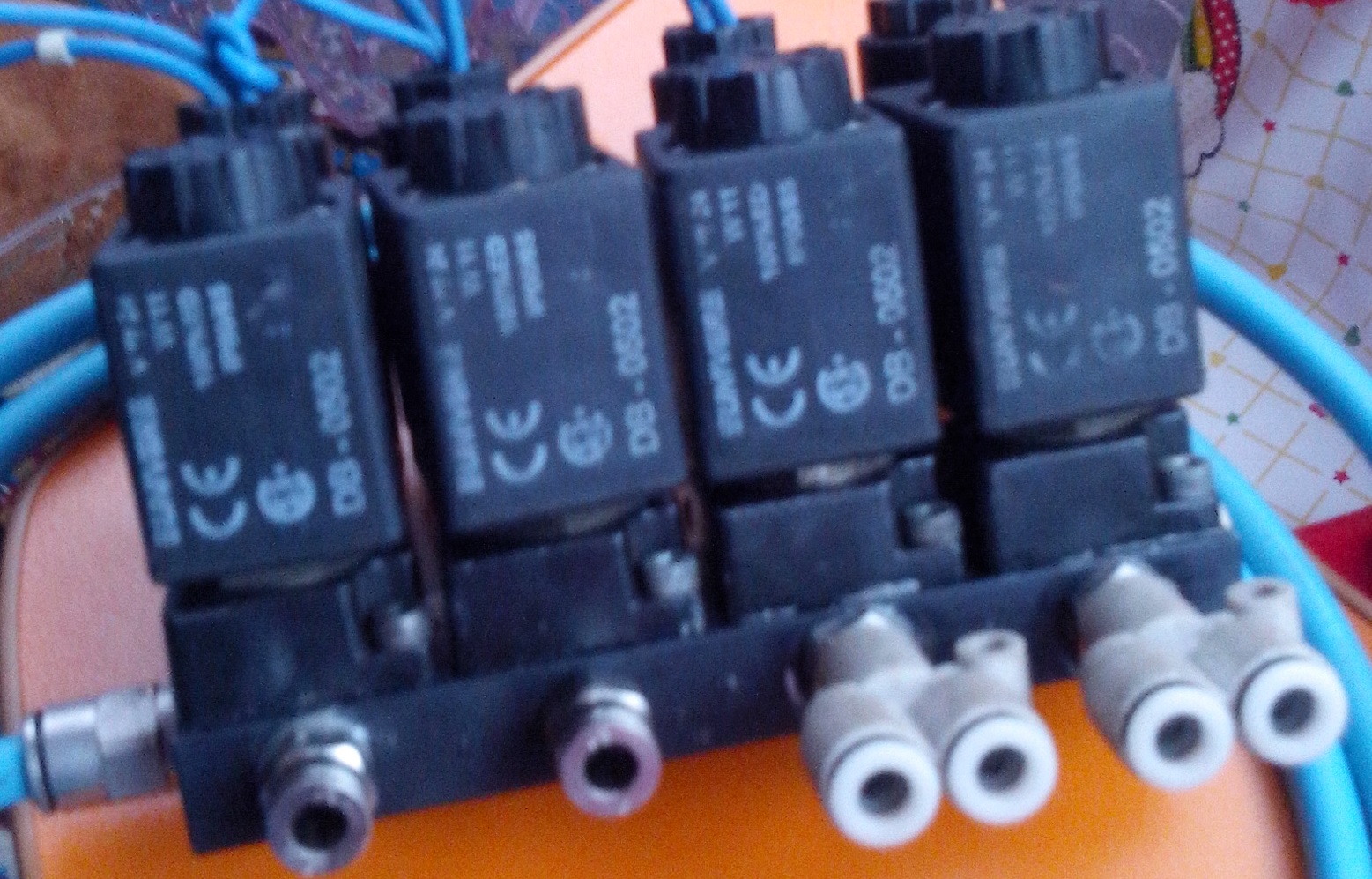

клапана на 24вольта, сегодня проверил на машине(под дождем противно находиться). работают отлично не смотря на меньшее напряжение подаваемое на них :good: . таких ставится 2 блока. один на накачивание подушек, второй на спускание.
Добавлено спустя 5 часов 32 минуты 14 секунд:
Одиночные фитинги на фото надо поменять будет на двойные, тогда расход пневмомагистрали уиеньштся в 2 раза. Сегодня смотрел подушки на перед. Если брать готовую 4200 цене, если только резинку 1500+ работа токаря чтоб выточить фланцы. Поищу токаря чтоб узнать цену.
