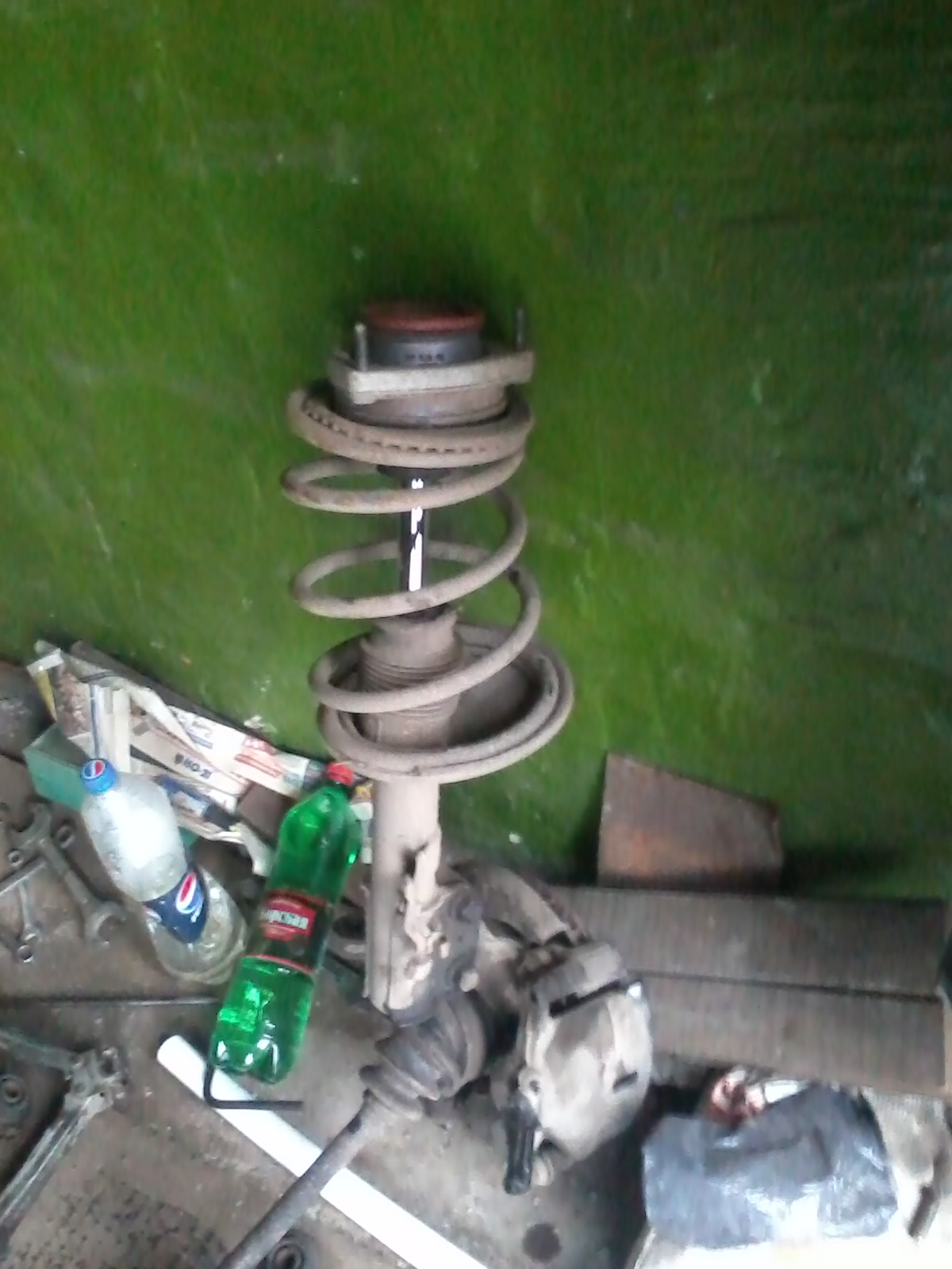

Все на фото. Опора СС20 от таза, помоему от восьмого. Пружина не умещается в чашку и заходит в нее только полвитка. Все полностью рабочее, ниче не скрипит и не стучит, но снял и офигел с кривой пружины. Забить и оставить все как есть? Либо какие еще могут быть более менее адекватные по деньгам варианты, то есть не замена стойки в сборе? из чего это все собрано я не понимаю.

Это жесть. А чтобы и с разбора не взять все в сборе? вродибы не дорого. А так можно помойму этот лишний виток и откусить....:-)

мм.дааа)колхоз жесть.....походу хозяин особо не морочился))
не) виток откусить не получится, сама пружина шире чем чашка на опоре.
думаю родную чашку заказать и вкорячить ее "поверх" тазовской. вопрос получится ли?
вот до сих пор не понимаю что у него в голове было. эти опоры 2500-3000 в магазине. вистовские дубли почти в 2 раза дешевле

Так и поставьте дубли. :smile:

вот до сих пор не понимаю что у него в голове было. эти опоры 2500-3000 в магазине. вистовские дубли почти в 2 раза дешевле[/quote]
да походу в голове ничего не было раз такое сотварил
дубли - 5 дней, непозволительная роскошь для меня. в среду авта уже должна ехать
если ниче не придумаю, то буду конечно заказывать и опять ждать свободное время

Нужно поменять верхнюю опорную пластину пружины, должна быть несимметричная со смещением к колесу.
