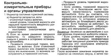

Там может быть не одна причина
Camry Vista 1983-1995 NSR.jpg [ 27.73 КБ | Просмотров: 662 ]
