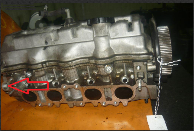

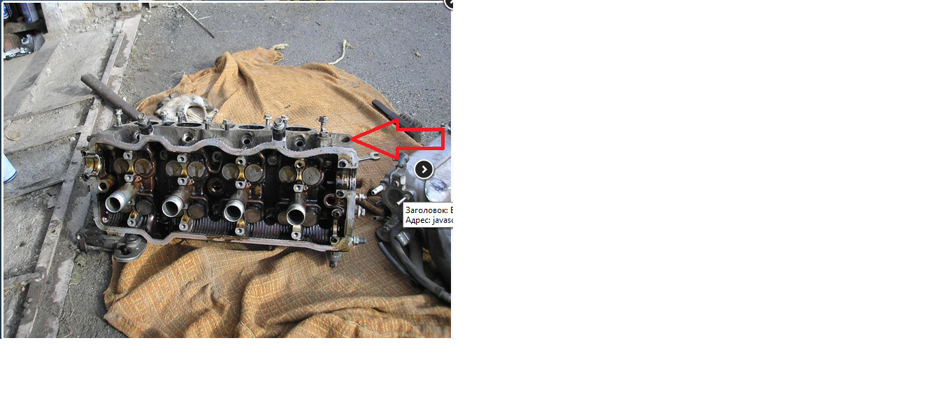

видать прошлый хозяин, увидев отверстие, для успокоения души вкрутил :D
вот фоты везде есть это отверстие
