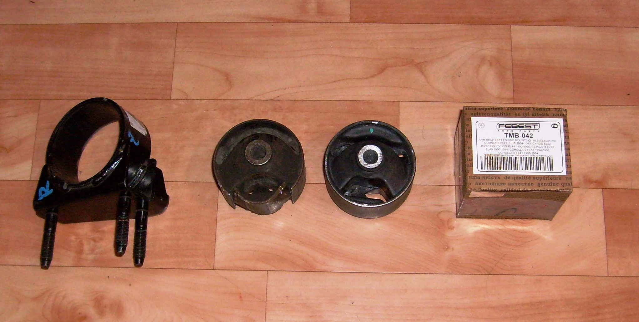

Попала в руки задняя подушка порЕпаная, не сильно конечно, но встал вопрос: чем менять?
По размерам подошёл сайлен-блок фебестовский ТМВ-042.
Сразу оговорюсь, пришлось немнего доработать, а именно:
1. Рассверлить центральное отверстие под болт под 12,5мм, т.к. родное было на 10мм.
2. Обрезать края центральной втулки по 3мм, т.к. на фебестовском общая длина 66мм, а на родном 60мм.
*все эти работы, в том числе и "выпрессовывание" рванины делались в гараже на тисках, с использованием электродрели и ножовки по металлу, молотка и... какой-то матери.
:oops: ...
Остается теперь запрессовать и поставить на машинку, т.к. на прошлой неделе надо было срочно ехать, а подушка кукнулась, съездил на надорванной, вот теперь поставлю фебест, посмотрим сколько выдержит.

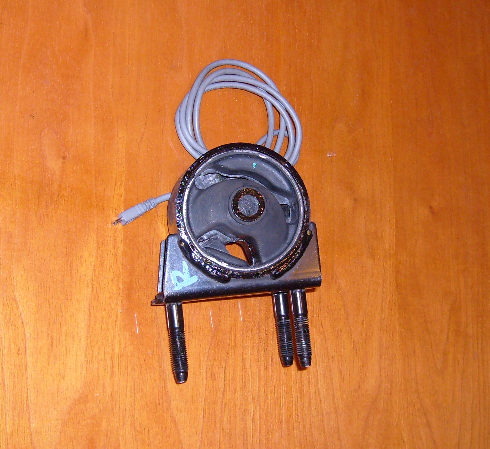

Добавлено спустя 19 часов 12 минут 52 секунды:
Запрессовал по меткам, вот что получилось. Вполне прилично.

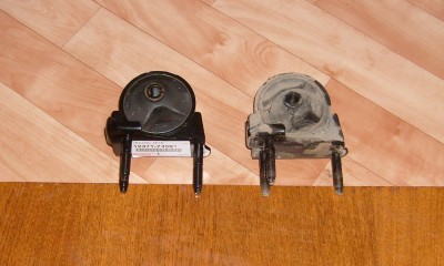

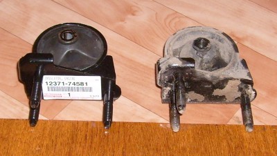

Вот, как говорится, и НИ прошло пол-года. Отчитываюсь по результату замены, что делалась в мае сего года.
А если быть точным, прошло всего 7месяцев и подушка моя сдохла.
Симптомы были такие: при трогании с места даже если неособо резво, появляется небольшая вибрация и потом в движении постепенно пропадает. При езде\на ходу - никаких звуков и вибрации, при переключениях - анлогично - без проблем.
Со временем вибрация становилась ощутимее, появился вроде как небольшой гул.
Задрал машинку на подъемнике и .... сам своими глазами увидел, что эта самая гадская подушка порвана и передняя раздатка с ДВС из-за неё немного (мах2см) просели вниз.
Заказал новьё подушку оригинал сразу в двух местах, какая первая приехала, ту и поставил.
Одна осталась на прозапас.
Вот фото, одна новая оригинал и одна "восстановленная" с сайлен-блоком фебестовским ТМВ-042.
Вывод: Оригинальные они и есть оригинальные и резина в них самая надёжная и качественная, все переделки себя не оправдывают.
:good: :!: ...
