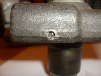

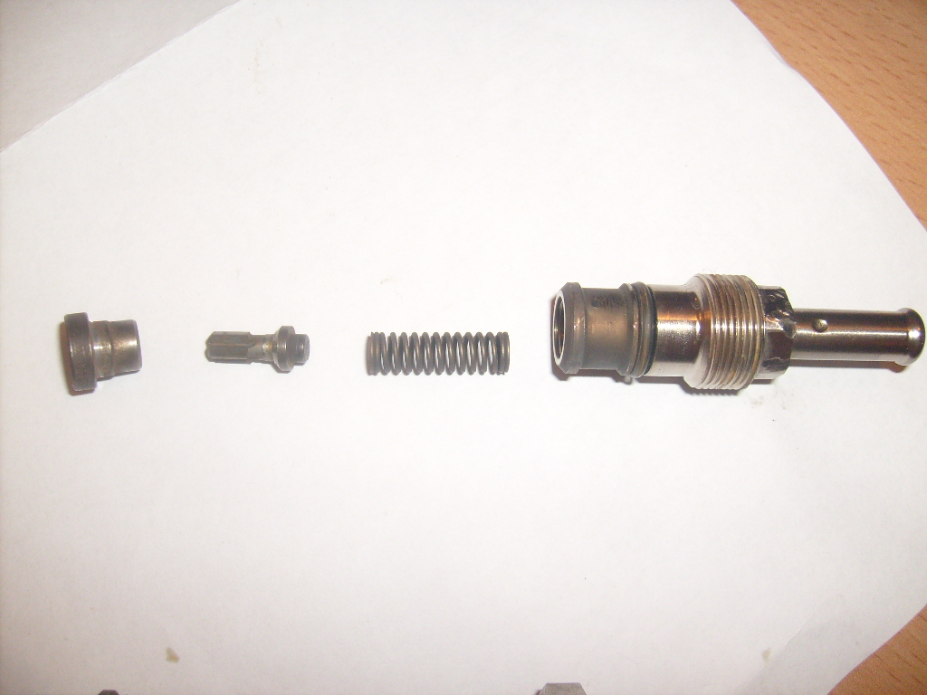

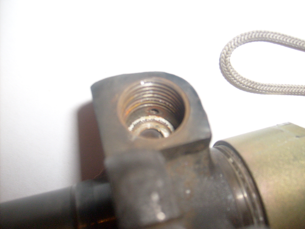

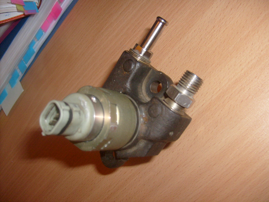

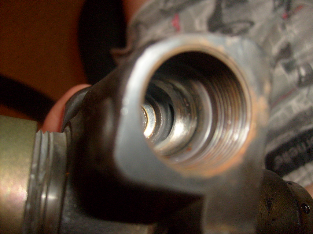

Насос
Откручиваем штуцер, к которому присоединяется магистраль подачи топлива на топливную рейку. На фото клапан находящийся в штуцере. Надо полагать тут давление 120.
Технологическое отверстие. Сквозное.
Вид внутри.

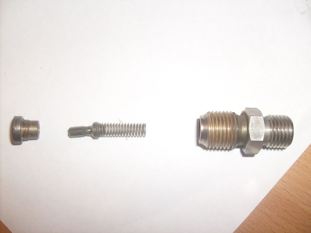

Откручиваем второй штуцер, который питает ФХП. Внутри так же обратный клапан. (При его заедании возможно (!!!) ФХП может не работатьработать неправильно. ИМХО)

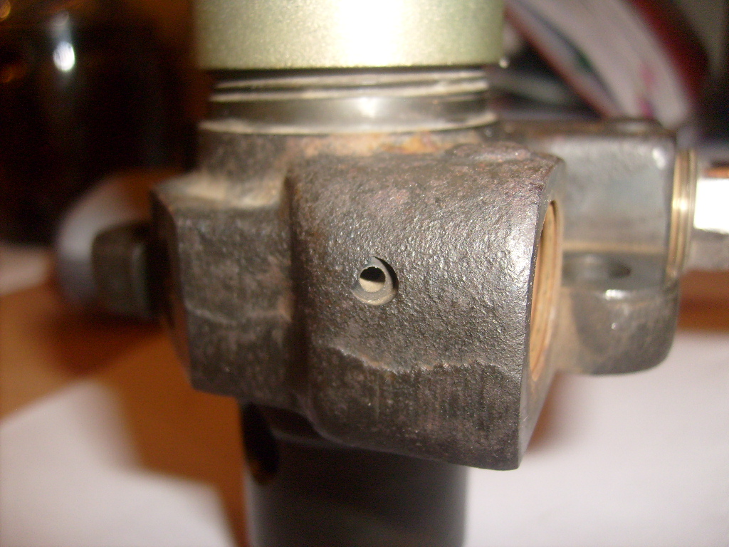

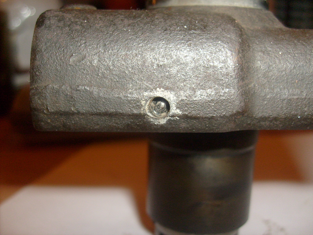

Добавлено спустя 7 минут 29 секунд:
Вид снаружи и внутри. Отверстие не сквозное, какой то шарик.
Если неплотно прикрутили или заело клапан, то будет стравливать через эти отверстия. Думаю так.
Добавлено спустя 23 минуты 22 секунды:
У меня подобное было на новом насосе, после чистки колллектора (топливную магистраль откручивал). Но вроде всё было затянуто.

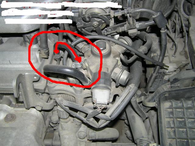

машина tayota corona premio дв. 3s-fse d4 ездила нормально, вдруг в салоне запахло бензином, открыл капот. на тнвд в двух местах на трубке подтекает бензин. подскажите пожалуйста в чем может быть причина.

Не затянуты хомуты, либо задубел шлангчик.
