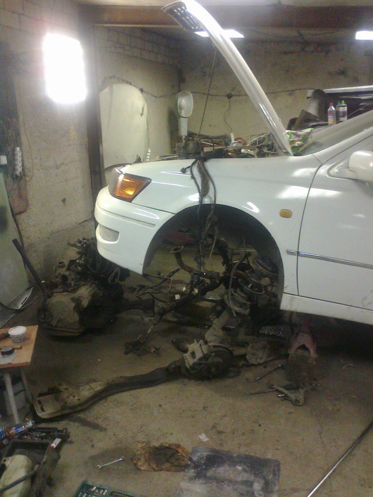

капитал ил лично и 3s-fe и 3s-fse и вд-овую видел -затраты у меня лично по запчастям вылезли в 14р -а там еще и услуги ,и в принципе они правы-если делать так все -или потом приедет со старым грм и жаловаться будет что обороты плавают,и что самое смешное -яб посмотрел на этот секас -замены вкладышей на весящем моторе,там вообще то стоит насос масляный,с другой стороны задний сальник и маховик с акпп=)-вроде не газ 31029=) комлект прокладок полный(минимум 5 р+колечки около 4р+вкладыши 2500+расточки если понадобиться и новая поршневая с верху=)
не не не в разговоре с сервис мэнами речь шла только о замене колец и колпачков и все, за это одни просят 20тыр, другие 18 и эео цена чисто за работу,

=)чтоб кольца махнуть-надо поршневую вынуть-а это скинуть поддон и открутить шатуны-и грех не менять сальник задний и вкладыши-это глупо ,а в итоге и клапана терануть -вод и цена =)проверено-КРАИЛОВО-ВЕДЕТ К ПОПАДАЛОВУ!и не я эту фразу придумал
