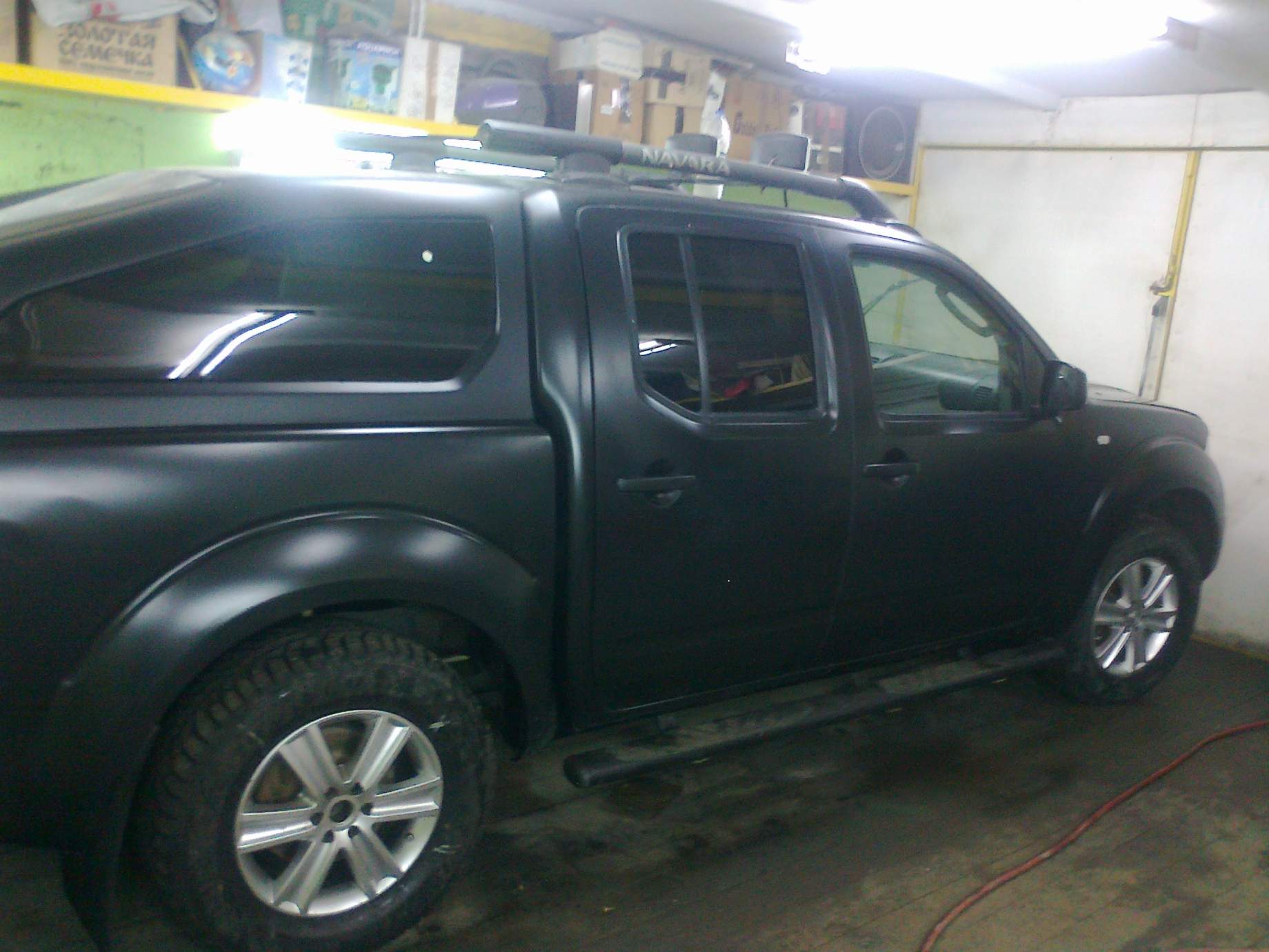

проще рулон брать (чтоб без стыков)и по цене выйдет дешевле чем в розницу,размер рулеткой меряешь и прибавляешь на загиб см 2+надо фиксатор на края мазать (нужен фен,вода,шпателя специальные,и валик резиновый)(но это херовая идея (если сдерешь винил-весь элемент перетягивать)проще облить с пулика эксклюзивом(там и полернуть и подкрасить можно)даже матовую пленку можно краской подделать(НАПРИМЕР В ЗАДЕ КУНГ ВИНИЛ,А САМА АВТО КРАСКА),и еще у этой авто, что на фото в ламенате указано-ОБКЛЕЕНА ВИНИЛОМ
Комментарий к файлу: КУНГ ВИНИЛ-АВТО КРАСКА
