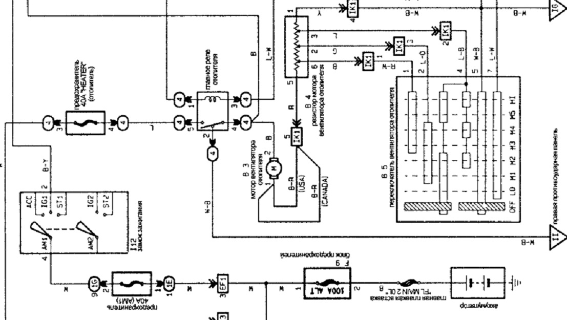

Предохранитель HEATER на 40А смотрите, если на максимуме тоже не работает.

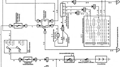

Вот схема - http://toyota-club.net/files/faq/05-09- ... a-fuse.htm

Должен быть под прозрачной крышкой или ввиде черного проводка.
печка.jpg [ 160.92 КБ | Просмотров: 9280 ]
