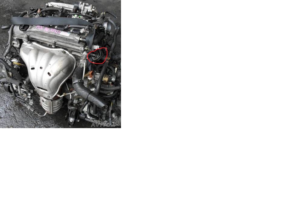

а какой именно это датчик?где находиться?

он находится под датчиком давления масла короче если на двиг смотреть, то по правой стороне двигателя вкручивается в головку,
пыпы.jpg [ 77.35 КБ | Просмотров: 10788 ]

Нет, на 3S он стоит на выходе с головки на дюралевом отводе перед шлангом к радиатору (на фото левее указанного места), обычно там их два, нужен двухконтактный.

спс за ответы заменил датчик ошибка пропала,думаю можно закрывать тему;)
